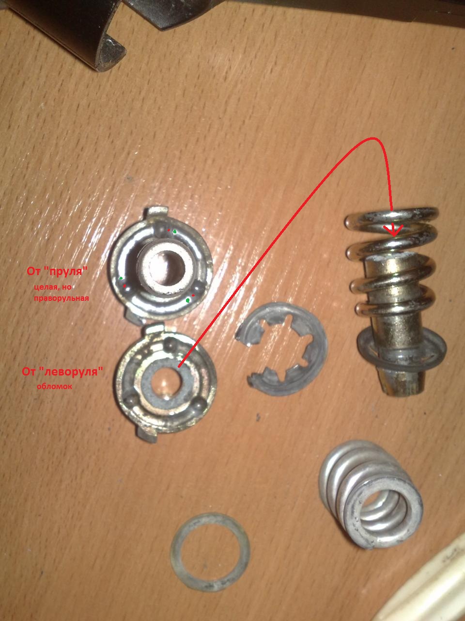

Граждане, приобрел 2 новых зеркала, как оказалось с леворукого джима, и теперь вот думаю как правильно адаптировать водительское зеркало для леворукой машины?... С механизмом складывания не все так ясно. Можно довернуть механизм электрорегулировки немного путем подкладывания шайб, но в этом случае из-за более острого угла установки корпуса зеркала в самом зеркале отражается корпус зеркала, а не то что надо =) как довернуть корпус наружу?.. Есть собстенно 2 зеркала, уже была мысть разобрать и попробовать переставить крепления внутренние как-нибудь (правда сомневаюст что это что-то даст
Здесь смотри, уже было: https://suzuki-club.ru/threads/2091/page-14#post-58544
Я немного промахнулся с отверстиями и в положениях полной фиксации зеркало либо сильно загнуто, либо сильно оттопырено.
Если решишься делать, подресую, куда сверлить.
Сам перебирать не стал, т.к. каким-то чудом держится в промежуточном положении, между "дыр", так сказать. Хотя могло бы скатываться туда или обратно, но пружина прижимная очень мощная. Так что можешь просто попробовать выставить нужный тебе угол "внатяг" так сказать, и не бояться, ветром не сдует.)))

все бы ничего, но такой механизм крепления в японских зеркалах =) а в SATовскиз все куда проще, и то, куда вкручиваются болты не единая литая конструкция, а шняжка с 3 отливами под болты )) то есть более всверливаться некуда
Чуть позже сфотаю, чтобы народ имел представление о неродных зеркалах. Скажу честно, подкупила цена
