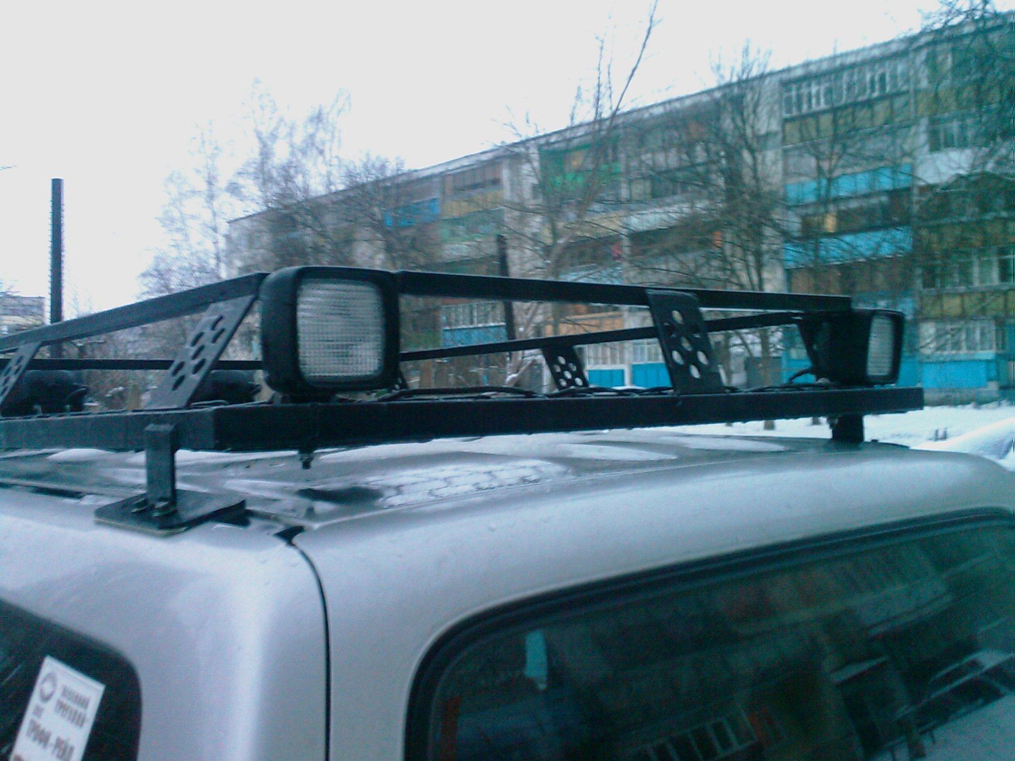

Собрался себе тоже антресоль сделать. Есть один технический вопрос, посоветоваться хочу.
Снял родные релинги, посмотрел как они крепятся к крыше - хлипковато. Непонятно, в чем там болты держатся, может усиление под жестянкой или еще что-то... Вся нагрузка прямо на крышу по обе стороны от стыка, замять недолго. Пришла идея поставить вместо жестких стоек багажника некий деформируемый элемент, который при излишней боковой нагрузке на багажник согнется, а не повырывает болты из крыши. Как вам такая идея? Были у кого случаи деформации крыши?

AFAIK, с обратно стороны болты вварены в крышу и крыша в местах крепления болтов усилена дополнительными листами.

dimoktmb, Сминал алюминеевый багажник ударом , да так, что железяки из релингов повырывало. А крыша ничего целехонька. Осенью возил на своем, уже с железными креплениями к крыше, 150кг. по ухабистой дороге и тоже ничего. Думаю это лишнее..

Понял, спасибо! Пойду резать фасонину, после обеда за трубой поеду. Планы грандиозные, отпишусь что и как :)

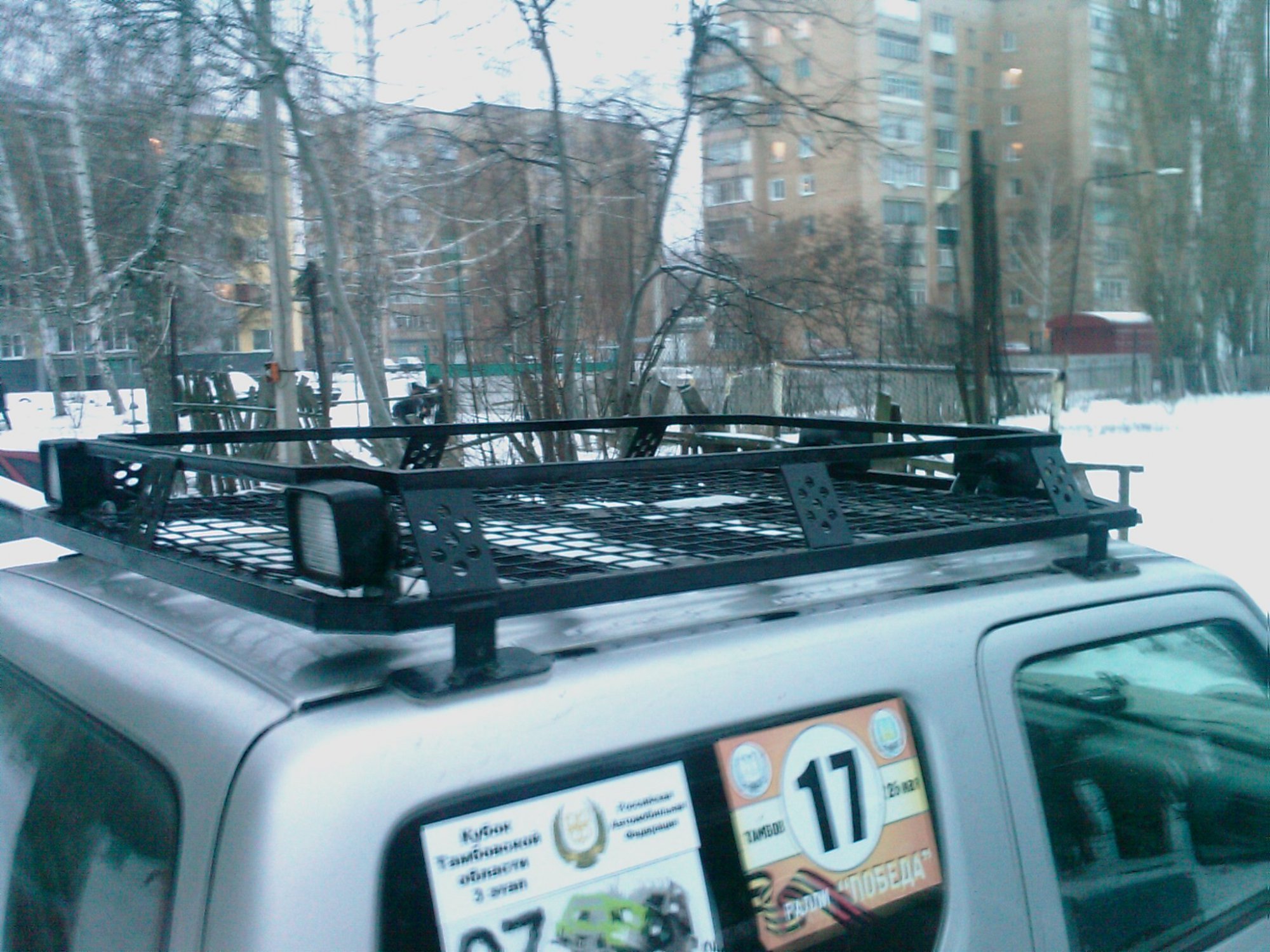

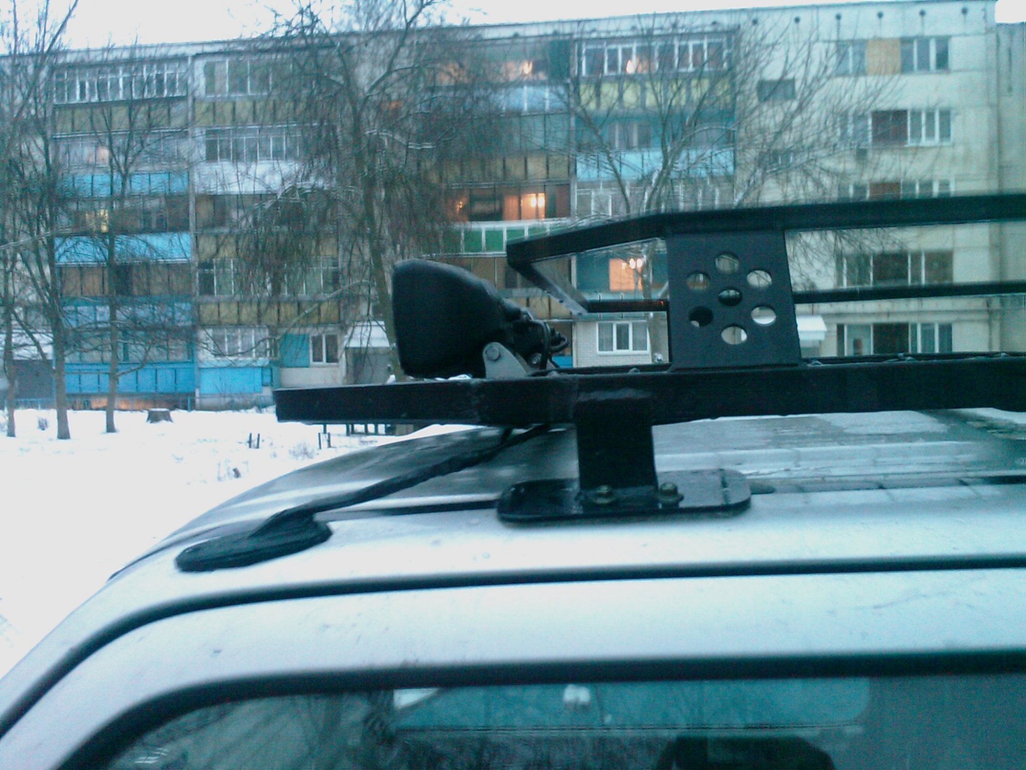

а чертежом экспедиционника никто не заморачивался? все по месту варят?
Сварил себе пару недель назад. Трудился дня два, сложно, требует оборудования, но мне нравится. Встал как родной, ноги прихватывал сваркой на машине, чтоб точно. Варил из профиля 30 и 20 мм, застилал строительной сеткой по перекладинам. Расчитывался под фары Wesem. На полу ногами по нему ходил, нигде больше 10 мм не прогибается, очень жесткий. Вес получился килограмм 25. Переселил на него запаску, дверь вдохнула. На чертеже черным внешний контур профиля, по нему все размеры, плоские детали и пол резал лазером из 2 мм, желтым гравировка, вертикальные стойки из 4 мм с такелажными отверстиями. Лучше фотки пока нет, руки не дошли.

И не смущает лишний полтинник на крыше?
С мягкими передними аммортами и без стабилизатора смущает. Теперь вместо 160 я езжу 130 и в поворотах поскромнее, кренится ощутимо. Однако на триале 25 кг на крыше никак себя не проявили. фотки будут попозже.
