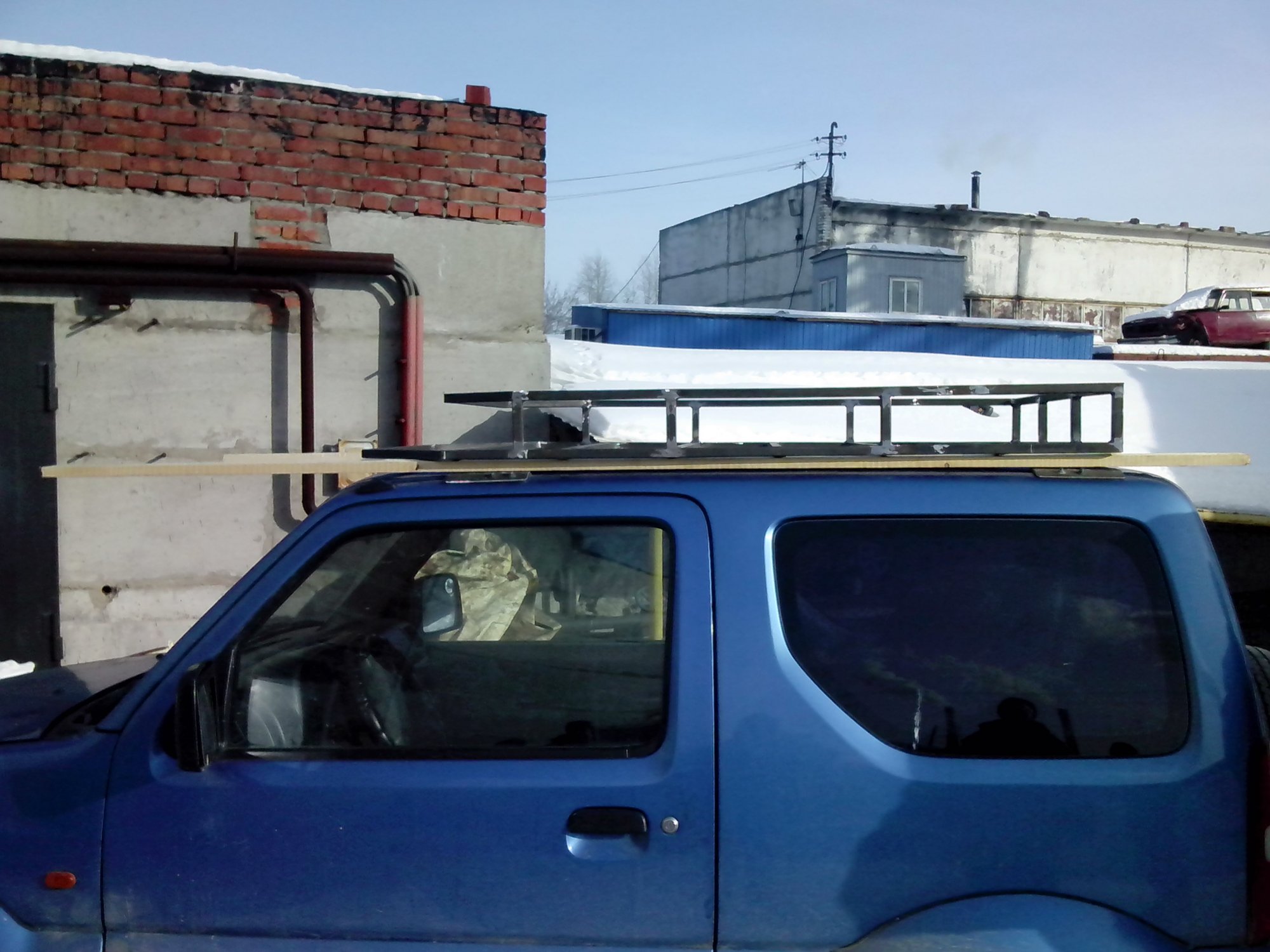

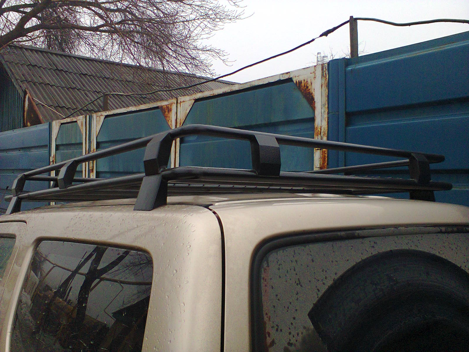

Спасибо,за труд!Что за прокладка,между крышей и стойкой багажника?
dimoktmb
30 Август 2011
520
220
Тамбов
Что под руку попалось - вспененый полиэтилен (подложка ламинатная). Думаю, что мягковат, можно было что-то пожесче.

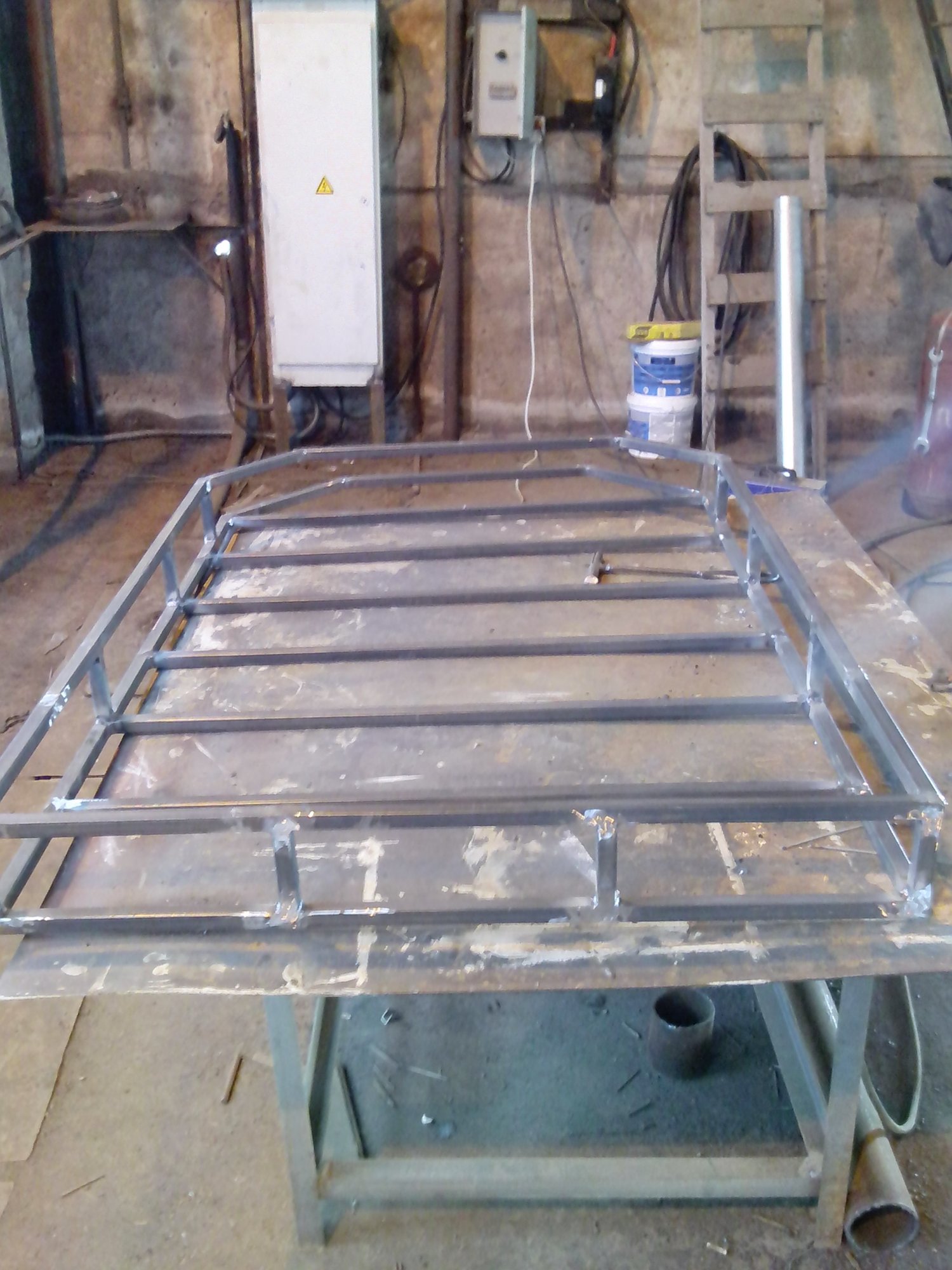

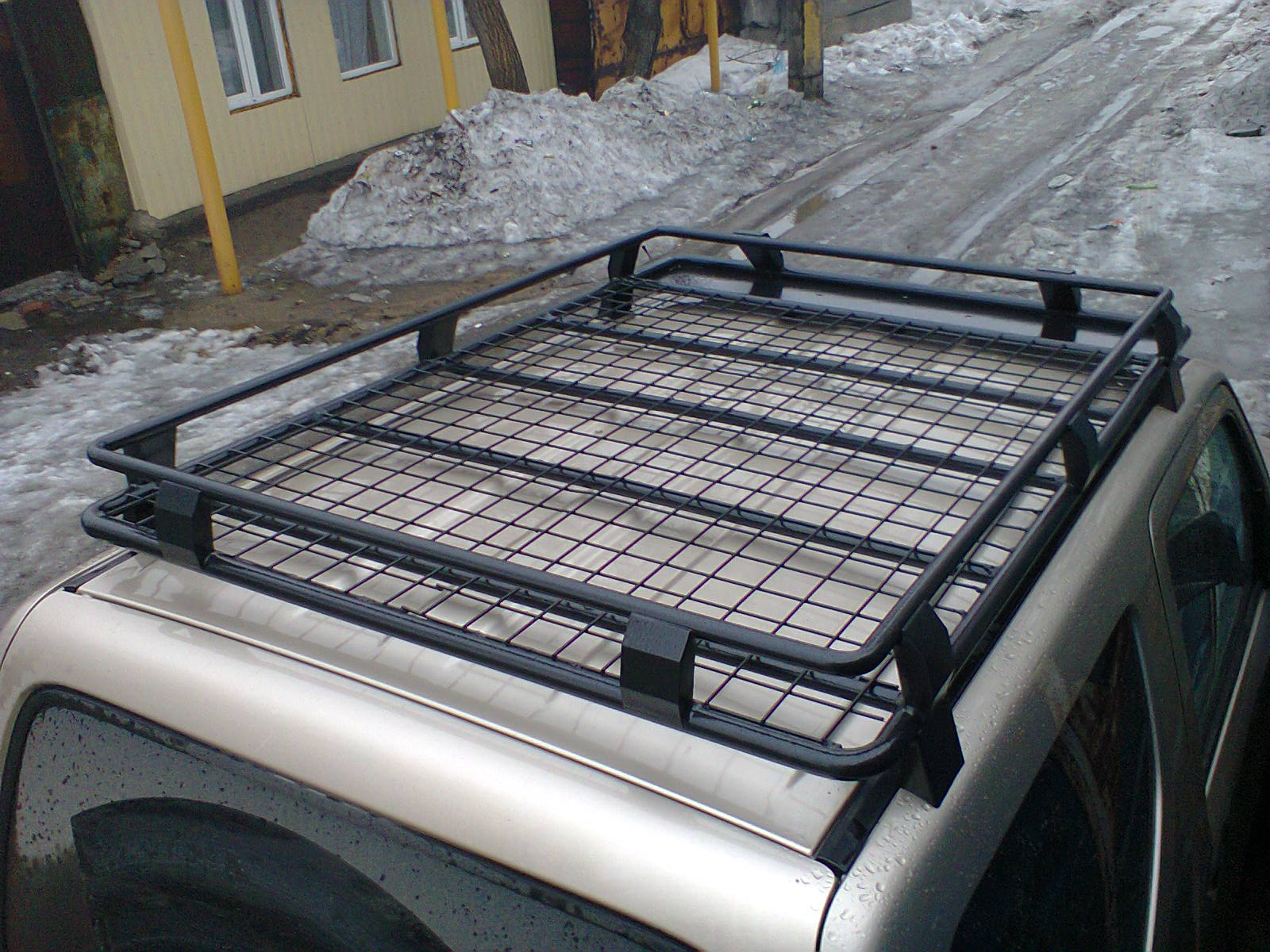

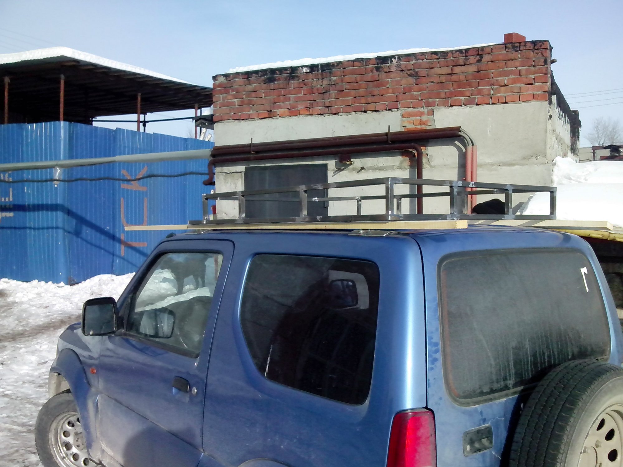

Решил написать мини отзыв по постройке багажника на Jimny
Нашел чертеж в инете
Купил квадратную трубу 20х20 с толщенной стенкой 1,5
за фото извините на тел фотал
Вес багажника около 15кг
Примерка
Будут еще фото после покраски и установке

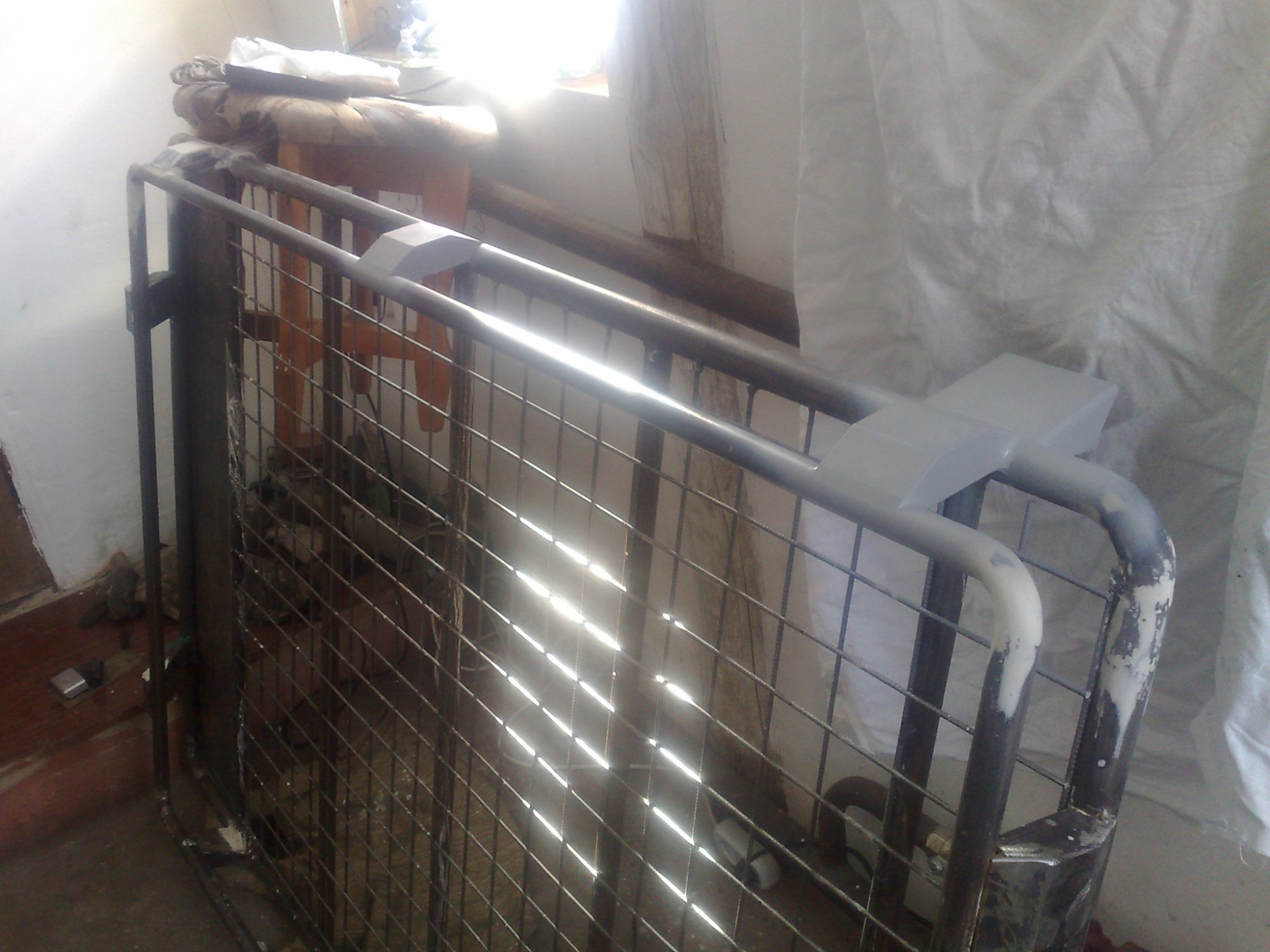

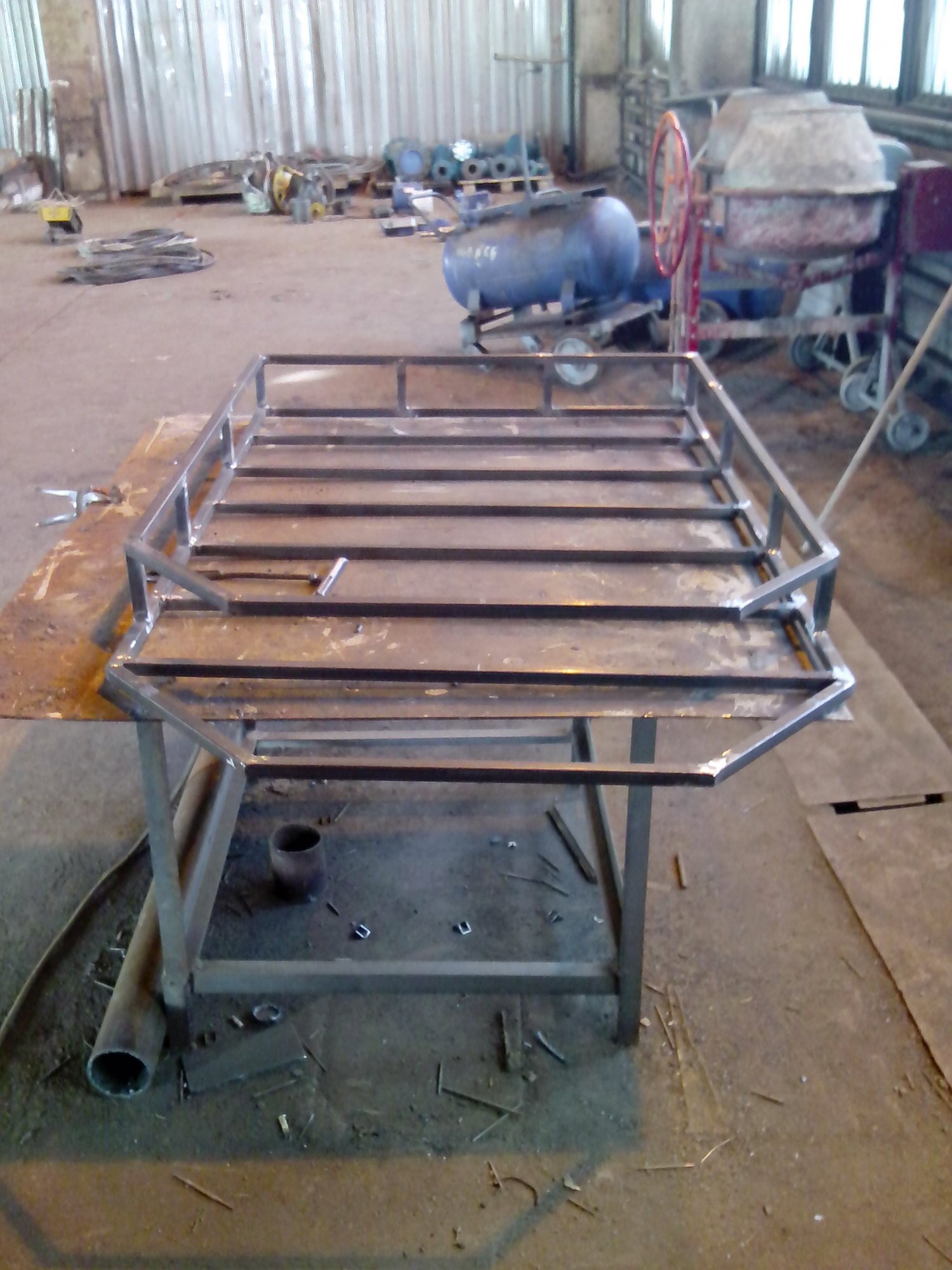

Мужики подскажите где взять подходящую металлическую сетку на багажник? Сварил себе экспедиционник, а вот с сеткой проблема. Посмотрел в стойматериалах, есть сетки для штукатурки, но очень мелкая ячейка и тонкая проволка.
В тех же строй магах не для штукатурки, а кладочная. И с толстой проволокой, и разного размера. Только надо проверять что бы перекрестия хорошо проварены были.

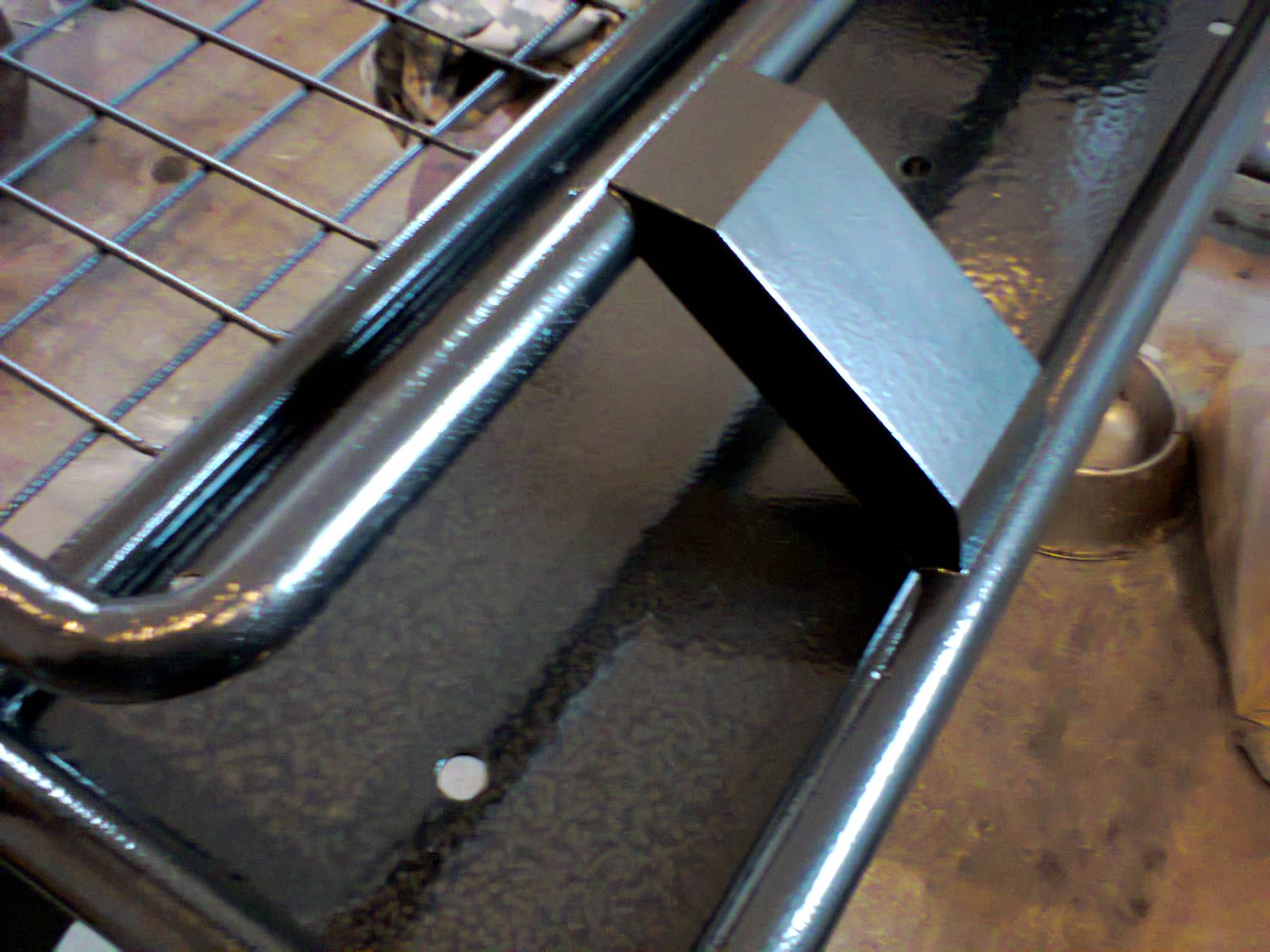

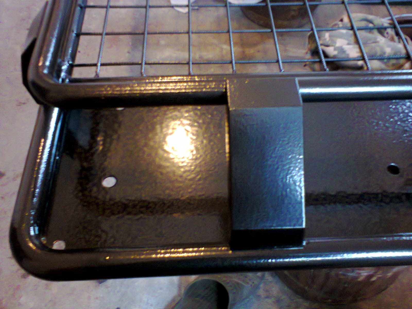

Багажник уже сварил, сейчас шпаклюю места сварки. Теперь думаю чем покрасить, порошковую покраску у нас в городе ни кто не делает, там ведь по моему нужна камера нагрева, поэтому буду красить сам. Есть в мыслях два варианта 1-загрунтовать и покрасить чёрной краской с молотковым эффектом, 2-грунтовка, прорезинка для порогов и сверху чёрная акриловая эмаль. В обоих вариантах будет пупырчатая структура, с прорезинкой сильнее. Может кто нибудь посоветует ещё варианты покраски. Обычной автомобильной краской красить не хочу потому что багажником буду пользоваться часто, царапин избежать будет сложно.

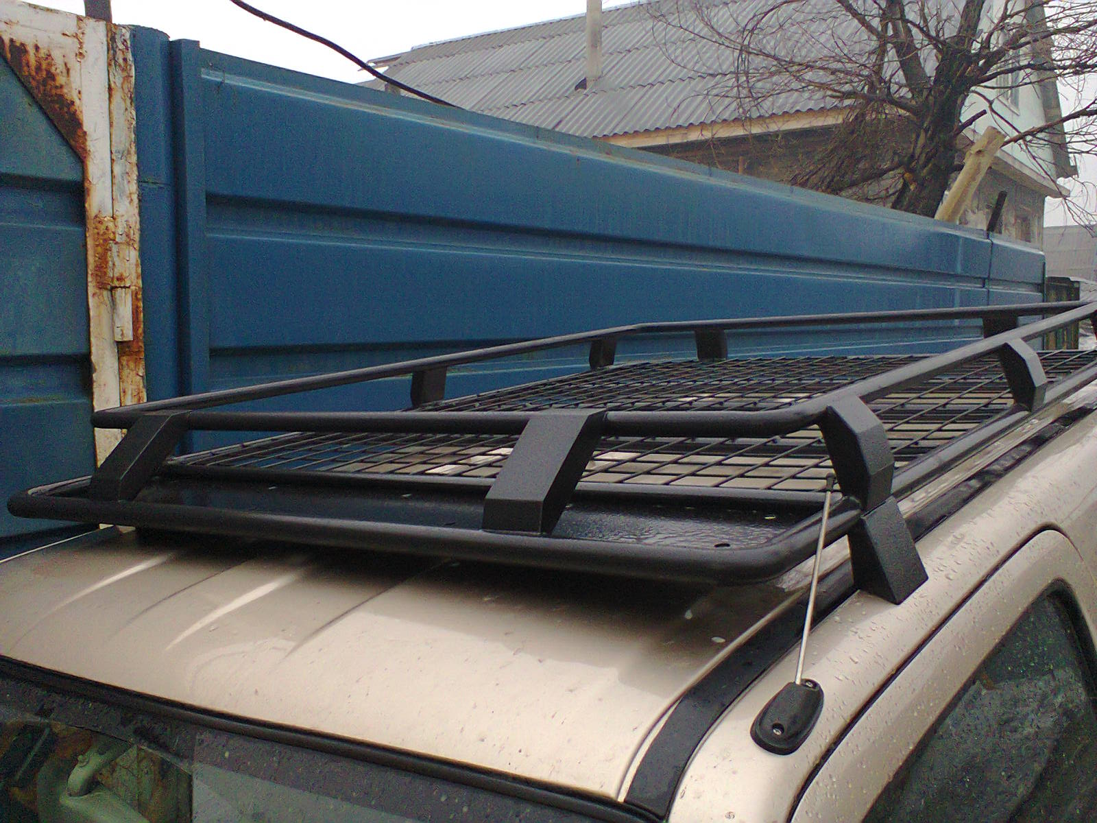

В передней пластине обз сделай водостоки, если нет. На фото не увидел.
Garaj
Сергей
23 Декабрь 2012
209
г.Кустанай. г.Челябинск
Suzuki Jimny 2008г.в АКПП. тапки 215/75/15 лифт+2, экспедиционник и люстра, лебёдка 6000"
havok01
25 Декабрь 2010
814
213
Якутск
jimny wide 2001г.в. МКПП
УАЗ 3303
Полезная подсказка, обязательно сделаю, три дырки засверлю по бокам и в центре
Я бы лучше в упор к трубе вырезал болгарочкой, а то вода постоянно будет жить в этих желобках. Можно насверлить дырочки, а по ним вырезать маленькой болгаркой например прямоугольники, чтоб углы были закругленные))

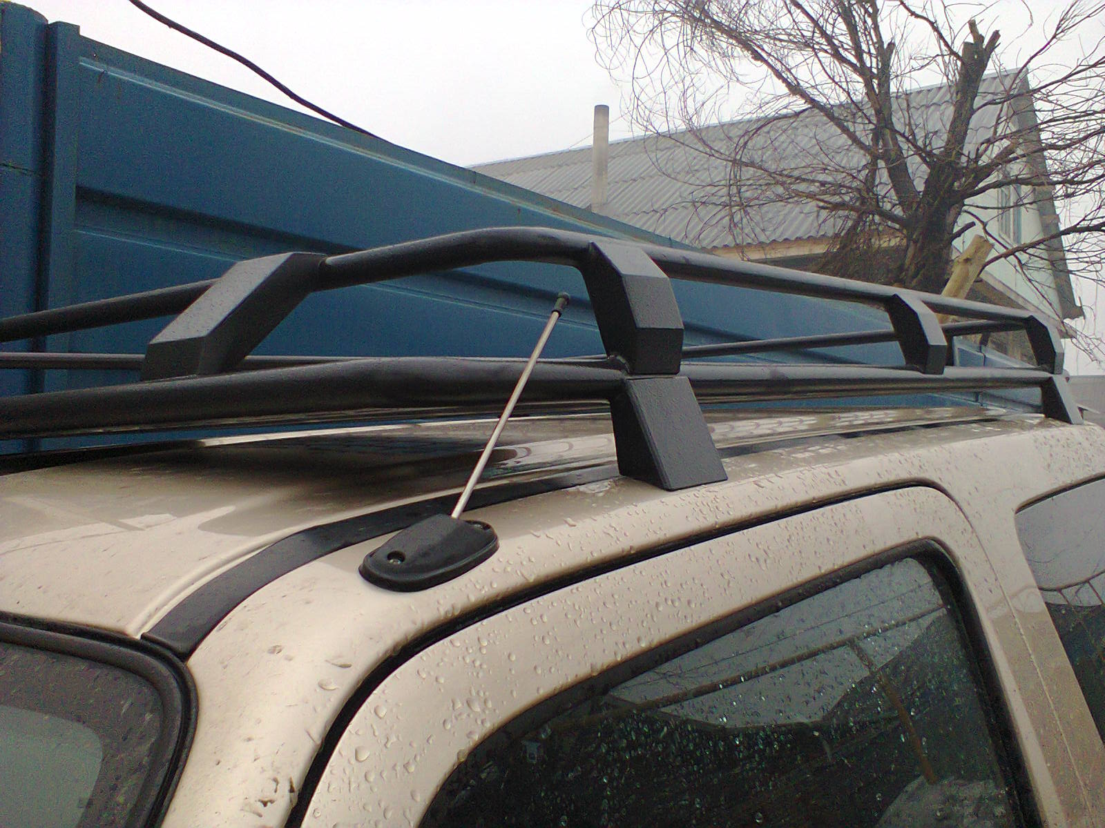

ХВ-0278 Три в одном лучше Ярославская, стандартные цвета, матовое покрытие, ложится прямо на ржавчину, достаточно ровно получается кистью, в отличии от порошка легко подкрасить коцаки!:)
Bobo
25 Сентябрь 2007
1,411
334
плюсану, я зарёкся внешние элементы красить порошком
малейший скол и ржа начинает медленно проникать под полимерку, она становится ломкая и сходит в этом месте ломтями
отремонтировать нереально, а ободрать под подкраску с ещё целых мест - та ещё песня...
14,093
3,100
И я отмечусь против порошка! Самый крутой, да ещё и с порошковым лаком поверх краски - сходит лопухами! Гамно кароче, по-видимому порошок правильно применять для каких-то других мест. Нормальная краска положенная с более-менее соблюдением технологии будет жить гораздо дольше!

Проехался по нашим магазинам, нет у нас такой краски. Есть краска с молотковым эффектом по ржавчине. Интересно, а на загрунтованную поверхность её наносить можно или только на ржавчину, в краске есть окислитель ржавчины (один из компонентов), просто уже загрунтовал перемычки.

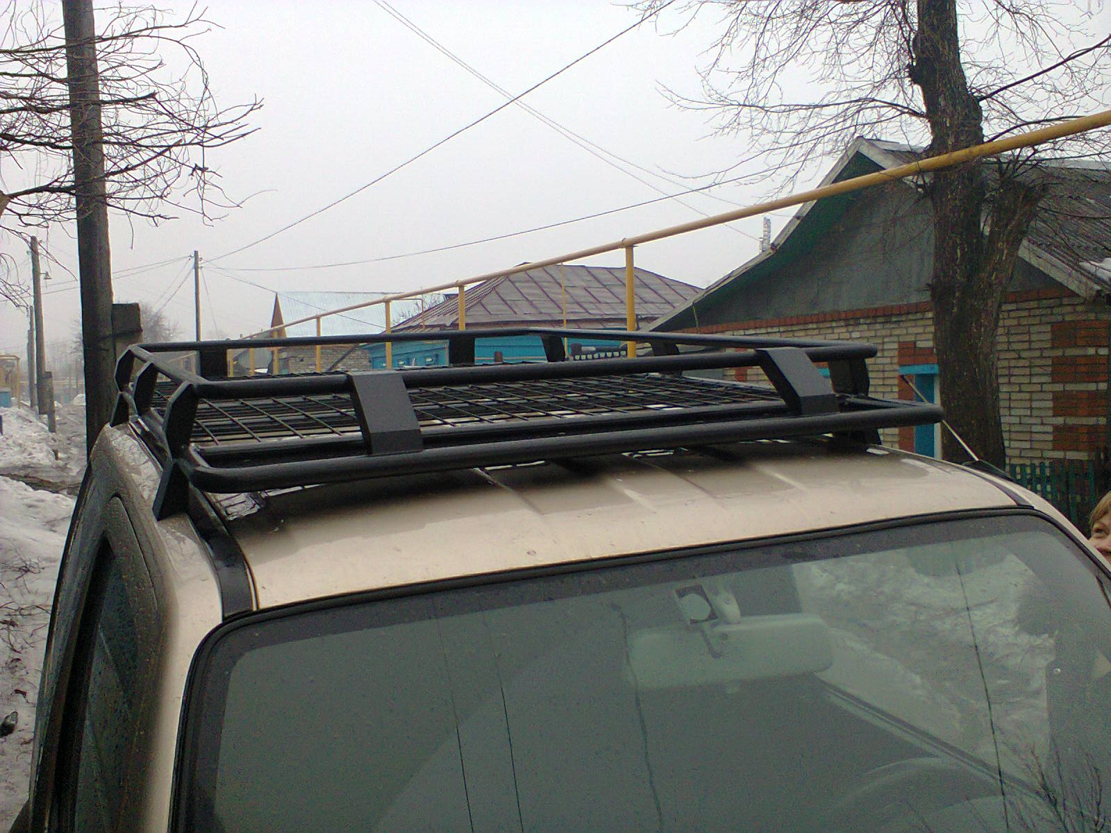

Наконец то закончил багажник, вчера покрасил, получилось по моему не плохо. Краска с молотковым эффектом. Завтра установлю люстру и выложу фото.
Фото0001.jpg Фото0002.jpg Фото0003.jpg Фото0004.jpg Фото0005.jpg Фото0006.jpg Фото0007.jpg
