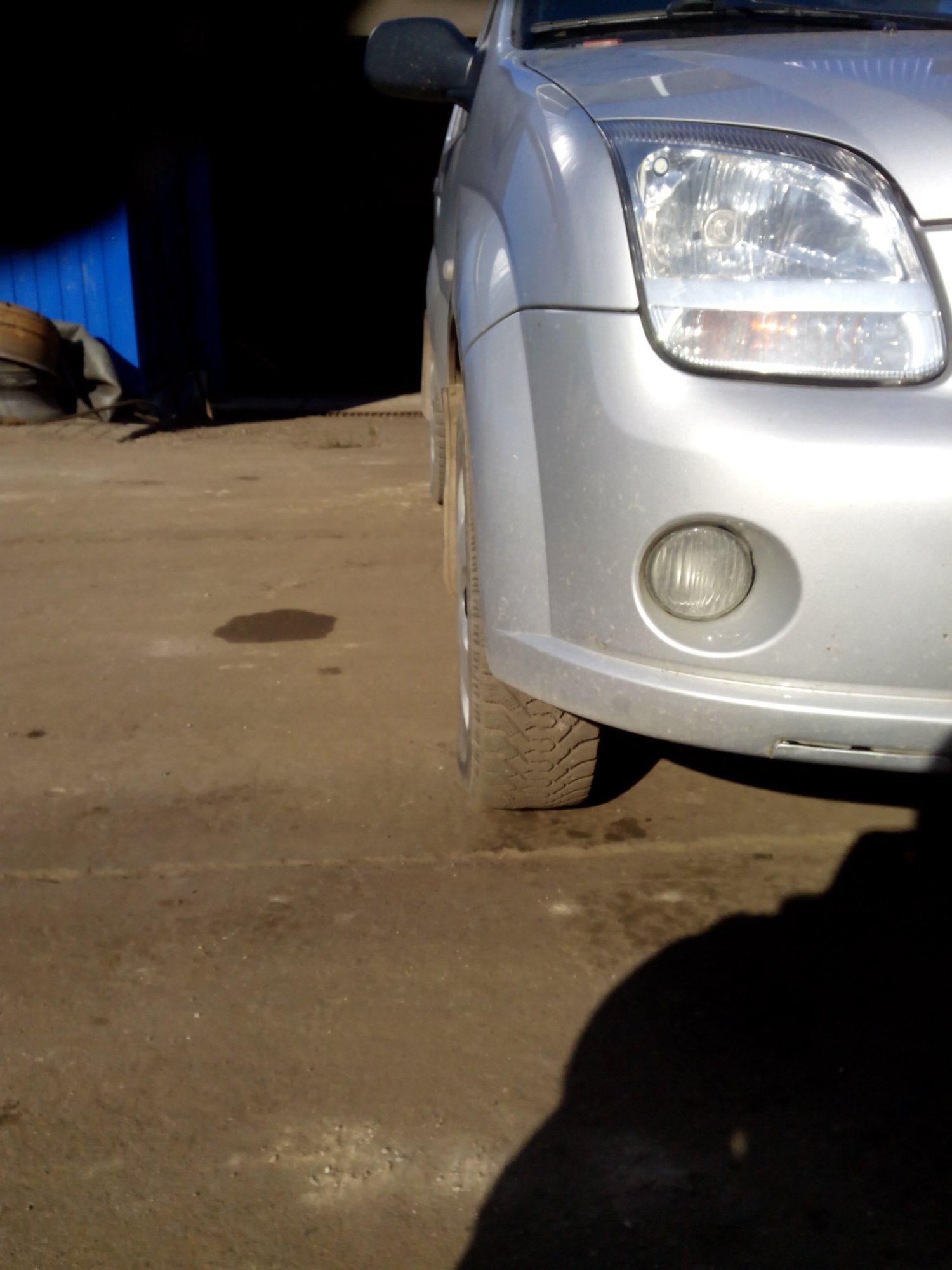

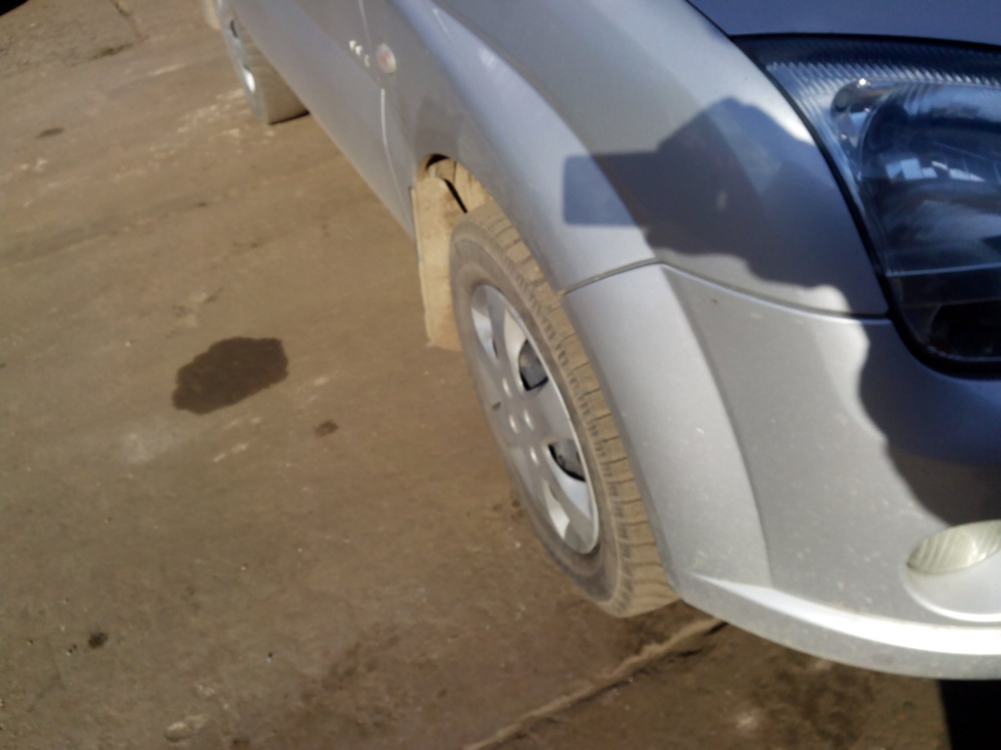

День добрый.
Ситуёвина Такая:
Сузуки игнис 2006г. рестайл.
Почитал форум, заказал длинные передние рычаги Delfi TC1328, вчера поставил.

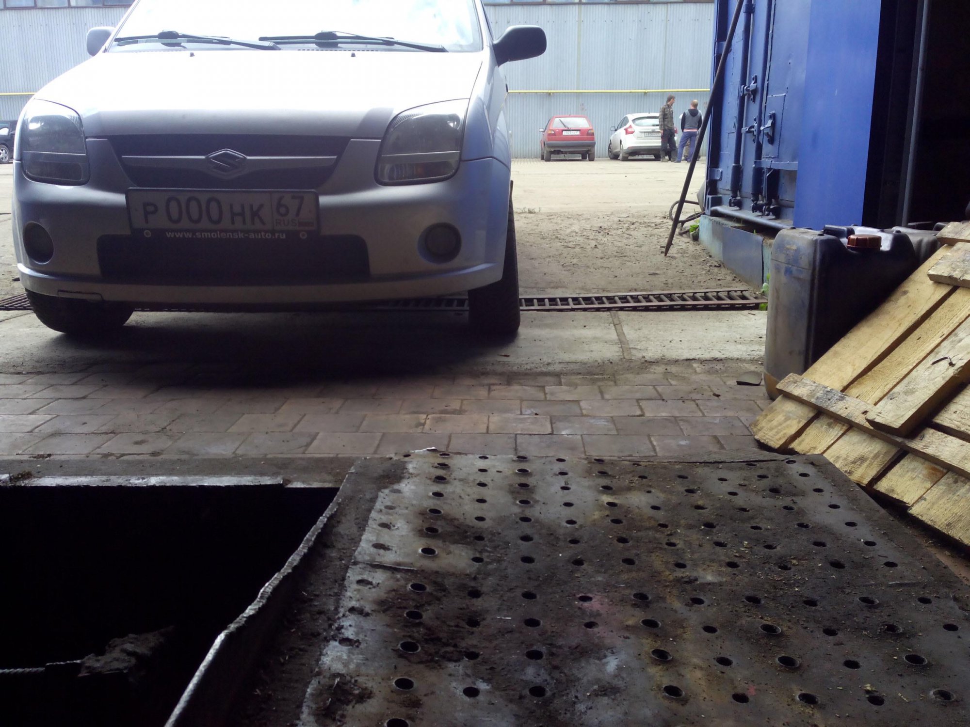

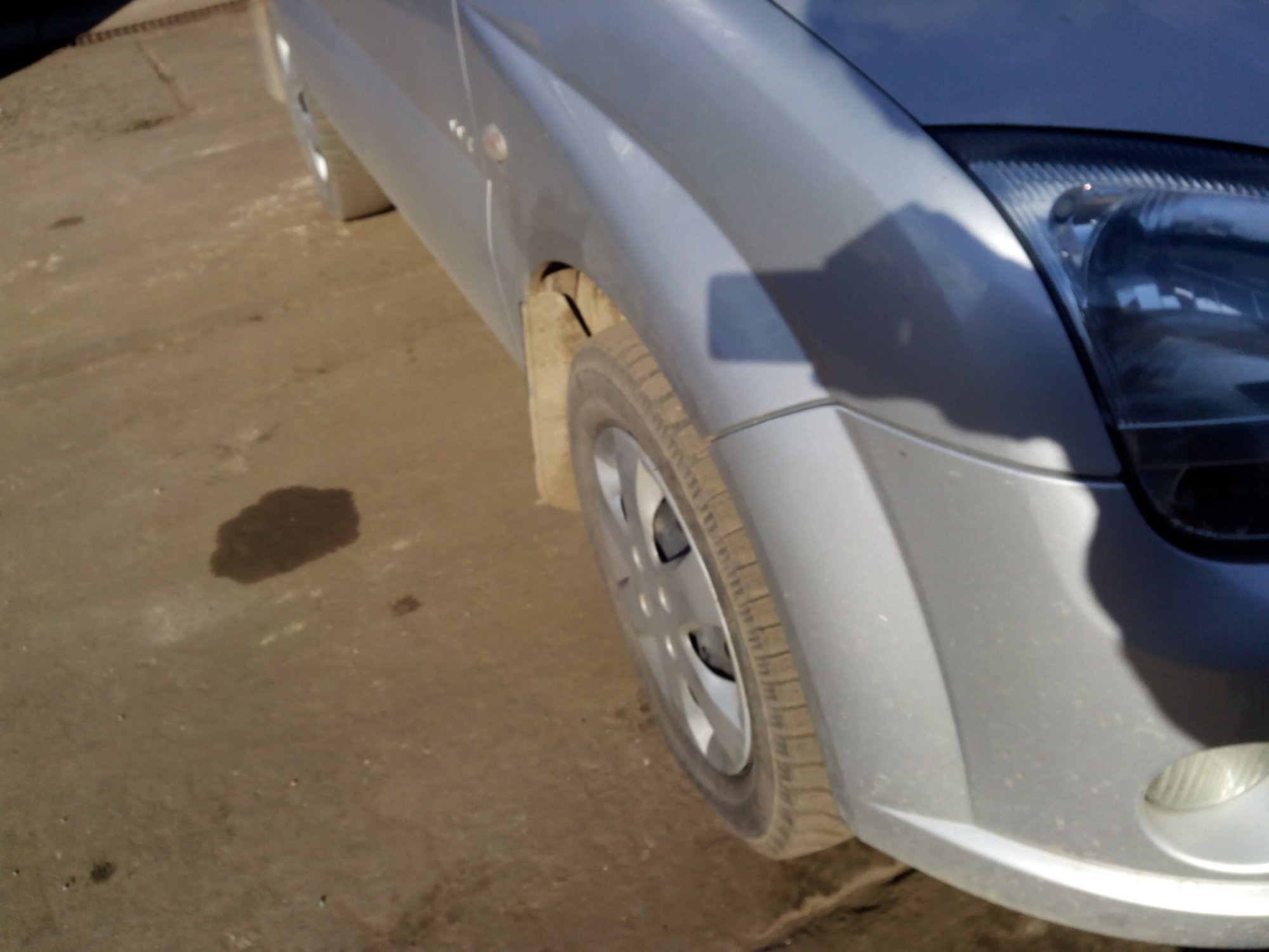

По факту выезда из гаража оказалось что колеса ИКСОМ.
Был сделан вывод что по факту стояли короткие рычаги. Замеры подтвердили (хотя раньше надо было мерить :iconfused: )
Вопрос собственно в чем: как могли оказаться короткие рычаги на рестайлинговом игнисе или я что то упустил......
Просветите!

Был сделан вывод что по факту стояли короткие рычаги.!
Ты снятые в руках держал? Они действительно короткие?
Для того чтобы впендюрить короткие рычаги на рестайл придется подрезать длину рулевых тяг, иначе наконечники не накрутятся настолько чтобы получился нулевой сход. А чтобы вывести в ноль развал, придется менять на более тонкий один из болтов крепления кулака к стойке. Как отреагируют привода на укороченый рычаг, я даже представить боюсь.
Delfi TC1328, колеса ИКСОМ.
Нечто подобное я уже видел когда Hlam поставил на "мой" Круз Delfi TC1328. Колеса разъехались в стороны, сход никакой. Всю внутреннюю сторону резины он сожрал пока я его не остановил. Так я и не понял почему Delfi TC1328 такая картина. Сход я ему поправил, а чем дело закончилось спроси у него.

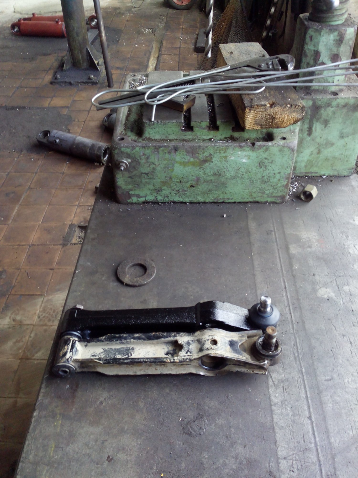

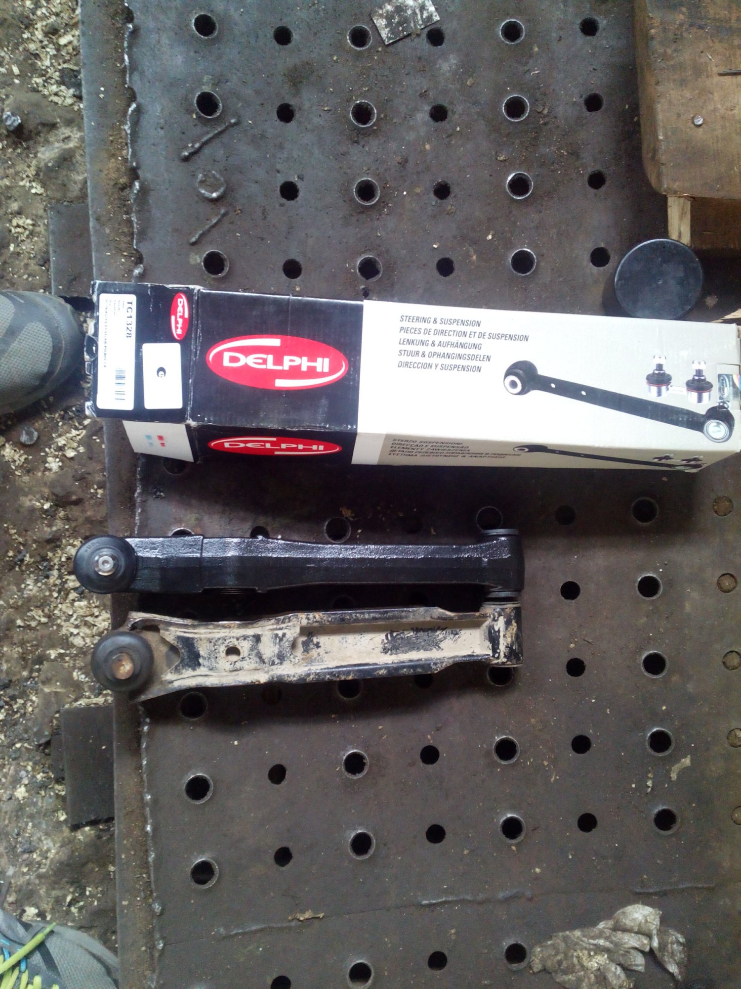

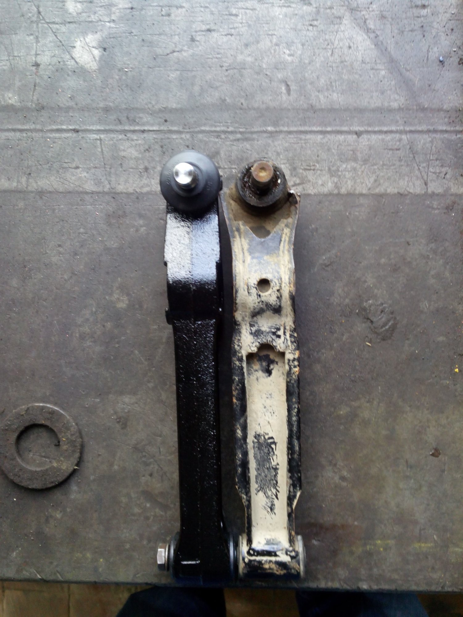

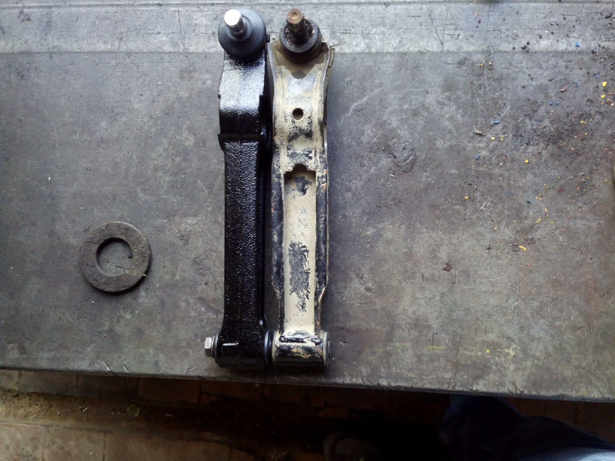

Действительно короткий, фото прилагаю (после демонтажа и установки на место одного старого).
Понял что чтобы не городить огород проще заказать новые короткие.
Печалька, опять расходы.
В корне неверно.
Это не смущает?
Штатные 15 колеса с коротким рычагом будут спереди задевать за лонжерон при полном угле поворота.

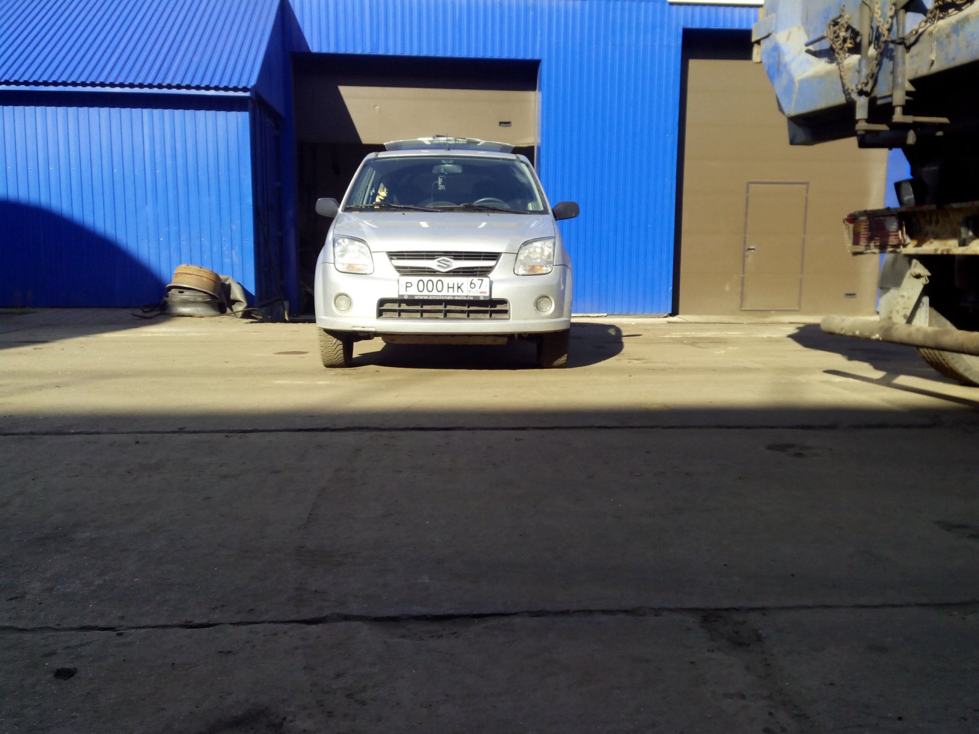

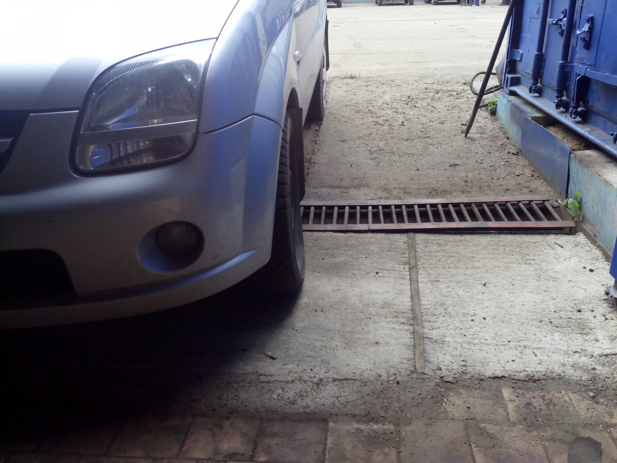

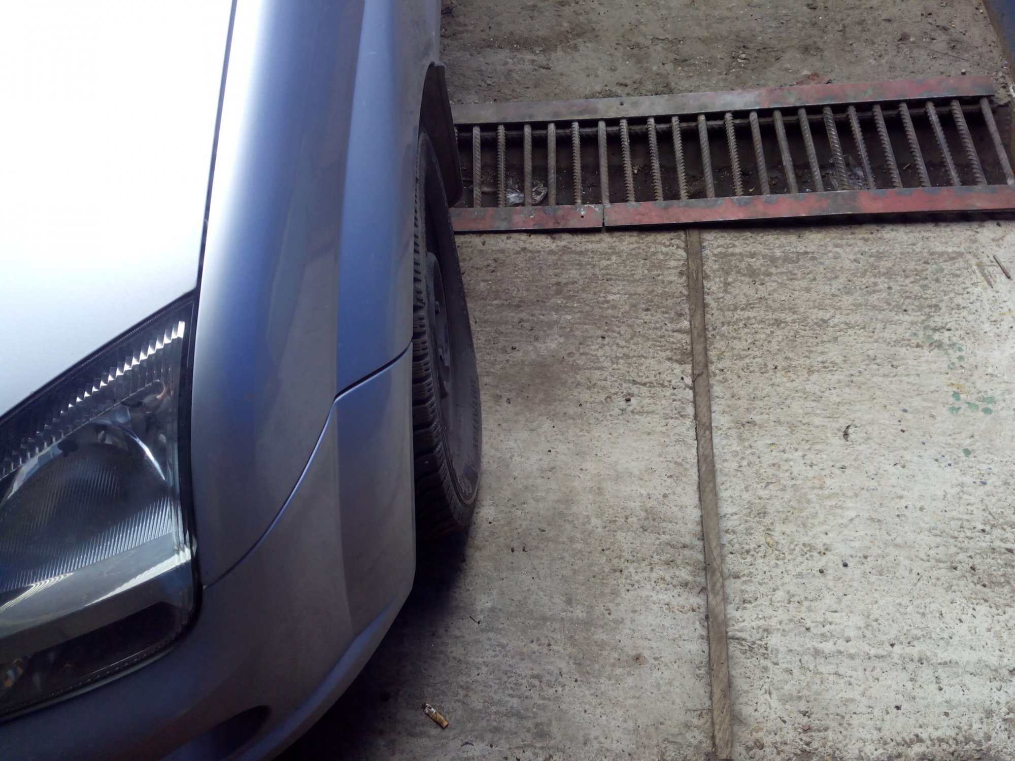

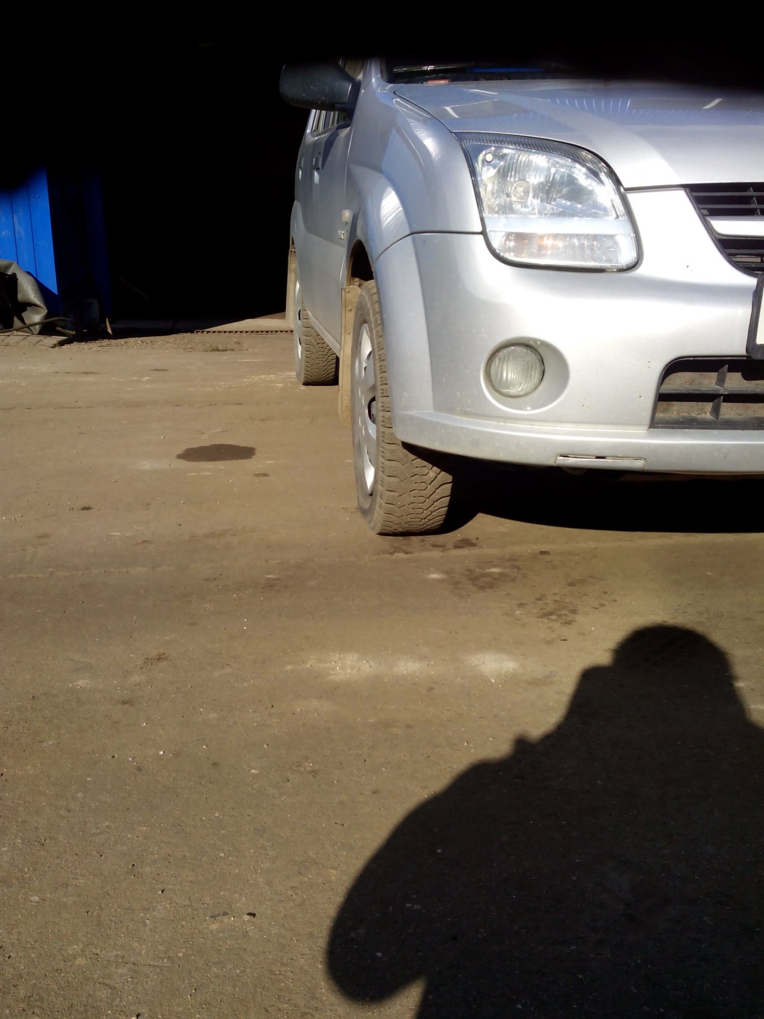

И так в итоге :
Фото всего происходившего - размер резины, сама машина, развал после установки длинных рычагов, новые короткие рычаги (рувиле) и развал после их установки. Вроде все срослось. Немного покатаюсь, потом на развал посмотреть что в цифрах.
