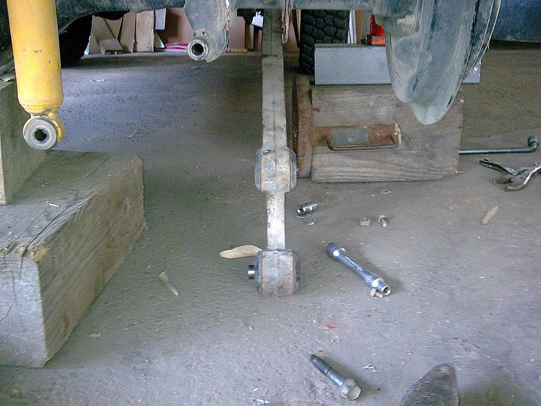

крен при старте - капут сайлентблокам рычагов заднего моста
крен при торможении - это рысканье , неодновременное срабатыванье тормозных суппортов
Ответ: Помогите новичку! Стандартные вопросы :)

я из любопытства , на своей новой машине протягивал подвеску..... гайки сайлентов ( все 8) были не затянуты....
от этого тоже могут быть крены

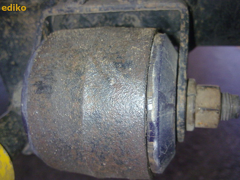

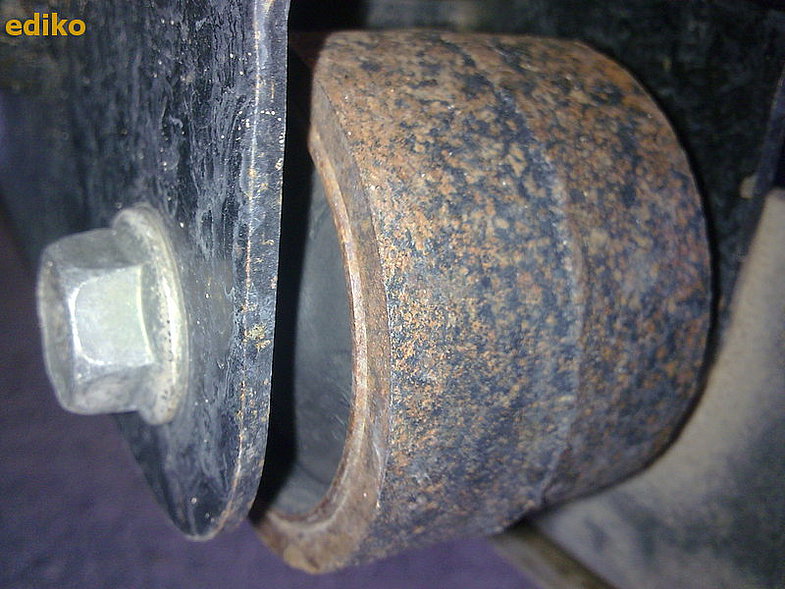

кабздец сайлентам я почувствовал когда поставили мне низкую раздатку и лок райт...
жопа началь лезгинка танцевать .....
так и не понял кто был виновником , шустрый момент или "тупой" лок райт....
задние сайленты поменял на вот такие
жопавиляние исчезли
наши родный с/блоки имеют перегородки внутри ( не цельные) , рвутся и не долго живут ,
