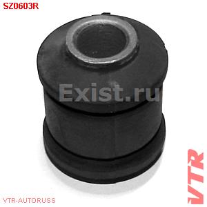

Ну хоть бы номерок резинки подкинули и чертёжик оправки :)
Сайлент не вот этот случайно: SZ0603R ?
Да,эти.
Только лучше поискать оригинал Хундаевский.Сравнишь их вживую-поймёшь,о чём я.
Оправка не нужна-побольше смазки и терпения и большой набор головок для точного подбора диаметра.

Да как его найти-то? Может номерок дашь, если уж так на потоке это дело у вас в городе.
Я нашёл два разных, оба стоят в рычаге задней подвески Хюндая этого, один на передней дырке заднего рычага, другой на задней дырке заднего рычага. Какой из них?
55219-25100
52773-25100
И хорошо бы узнать чем прессовали? Какого пресса достаточно? 4Т хватит?
