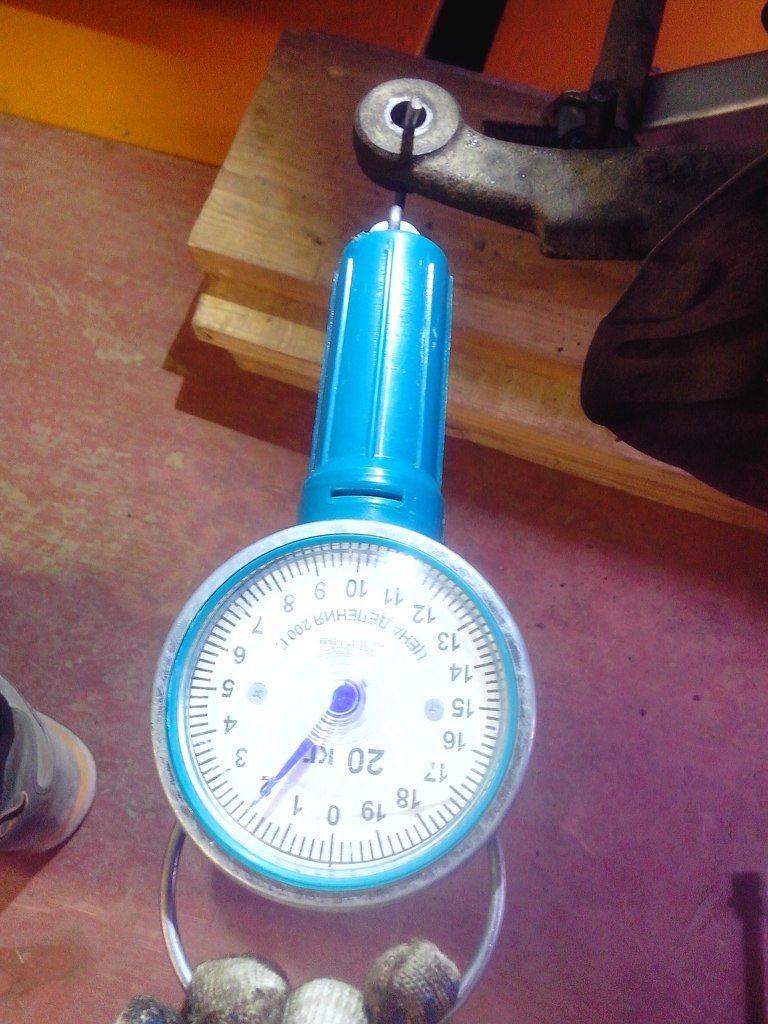

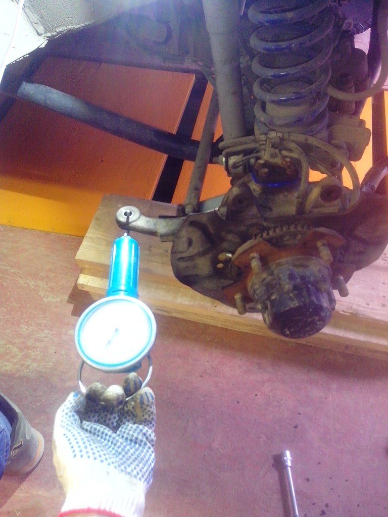

в продолжении предыдущей темы - были заказаны две шайбы 09181-15158 под верхние шкворня. Вооружился пружинными весами, скинул колеса, тормозной суппорт, отсоединил рулевые тяги. Пыльник кулака не трогал, решил провести замеры его не снимая (в мануале пишут что нужно скинуть и его).
На новых шкворнях в состоянии как было усилие поворота ступицы составляло 1,2кг (соответственно без пыльника было бы еще чуть меньше). Добавил шайбу под верхний шкворень, смазал герметиком, поставил - затянул. Проверка - 2кг. Усилие ощутимо возросло. Шайб было заказано 2шт, поэтому все собрал и поехал тестить. Жить конечно стало намного проще. Теперь шимми ловится если его ловить специально - держать скорость в диапазоне 60-80 или наехать на яму покруче (до установки шайбы ловился на любой мелкой кочке).
В мануале вообще говорится, что изначально нужно было менять сайлентблоки клюшек на модифицированные и только после этого, если шимми не ушел - ставить по шайбе в верхние шкворня, и затем, если проблема так и не исчезла - добавлять по шайбе в нижние шкворня.
Сижу думаю - добавлять еще по шайбе вниз, или же заменить сайлентблоки на клюшках на эти самые модифицированные?
