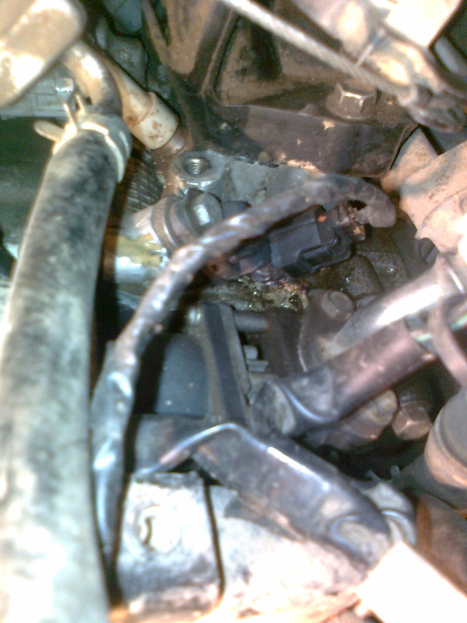

Доброго всем ! Купил машину Suzuki Liana 2007 года полный привод механика . Из проблем горит ошибка Р 0340 ,+ обороты выше 4000 не поднимаются . Заазал датчик распредвала , приехал в сервис и о...л . До меня туда кто то всадил левый датчик , и дабы он подощёл болгаркой отпелили гнездо ! ! ! ! ! ! ! Посадили его на термоклей и как мне быть теперь не знаю ! На фото вон да же виден след от болгарки . Продавать с таким деффектом втихаря не буду , ибо бумерангом прилетит не увернусь , а вот как быть и сколько это стоит залечить не знаю.

Доброго всем ! Купил машину Suzuki Liana 2007 года полный привод механика . Из проблем горит ошибка Р 0340 или 0304 (уже не помню , но мастер сказал о замене датчика распредвала) ,+ обороты выше 4000 не поднимаются . Заказал датчик распредвала , приехал в сервис и о..ел . До меня туда кто то всадил левый датчик , и дабы он подошёл болгаркой отпилили гнездо ! ! ! ! ! ! ! Посадили его на термоклей и как мне быть теперь не знаю ! На фото вон да же виден след от болгарки . Продавать с таким дефектом втихаря не буду , ибо бумерангом прилетит не увернусь , а вот как быть и сколько это стоит залечить не знаю.
Ну что сказать... руки бы таким "умельцам" пообрывать. На фото не видно ни чего, перепости.
Поставь нормальный датчик и закрепи его холодной сваркой если надо конечно. На фото вообще ничего невидно.

Да на фотке не очень понятно, но попробую установить новый датчик.

на фото видно за датчиком паралельный вход с резьбой ... так вот гнездо под датчик было паралельно ему ... срезали порядка 2 см по диагонали ...
Да не смертельно это. Снимаешь крышку с двигателя сверху что бы увидеть распредвалы. Берешь новый датчик и вставляешь его в гнездо. и смотришь что бы датчик не доставал до распредвала миллиметра три. Посади его на клей герметик дай засохнуть и все.
Вот смотри http://public.fotki.com/kombatoleg/cjad1/cimg0040.html
http://public.fotki.com/kombatoleg/cjad1/cimg0043.html#media
Спасибо . А то я уже начал прицениваться к голове
