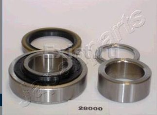

Други. Настигла необходимость менять подшипник в горах.
Немного смутило наличие ещё одного непонятного колечка (в правом верхнем углу). Внутренний диаметр у него такой же, как у подшипника. Что это и зачем?
Дабы добро не пропадало, насадил его между подшипником и стопорным кольцом, мотивируя это тем, что, возможно, оно для того, чтобы потом, при демонтаже, было пространство для того, чтобы за стопорное кольцо ухватиться.
И всё-таки, кто-нибудь знает, зачем оно?

Всё очень просто. Этот набор не имеет ничего общего с Джимни.
Это самурайский ремкомплект.
Кольцо это тонкое ставится между подшипником и упором на полуоси.
Таким образом, засунув кольцо между подшипником и полуосью, ты увеличил вылет. И, значит, шлицы зашли в сателлиты в диффе не до конца.
Да не, я засунул между кольцом и подшипником. С вылетом всё ок. Получается, стопорное кольцо у меня глубже вошло в чулок. Скорая смерть сальнику?

Да не, вряд ли. Стопорные кольца для Джимни все с отбортовкой, шириной поздоровее этой проставки. Так что, если сейчас уже масло не выгнало - значит, нормально всё. 8)
Счастливый
10 Март 2012
297
100
Ростов-папа
Ну, второй день выдавливает смазку, которую я щедро выдавил в чулок из прилагающегося пакетика. Трансмиссионкой, вроде не пахнет.
