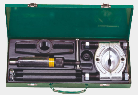

fanbike
23 Декабрь 2006
379
Красноярск
Ответ: Подшипники задних полуосей. Итоги года эксплуатации. Замена
ох ! покажите мне этот съёмник.......
Собственно серебристая байда это и есть оправка для снятия подшибников и втулок - за нее цепляются цепи и из за съемник - на джим даже в книге указано таким пользоватся при замене задних подшибников, а вы болгарка-болгарка :D

Zook
Модератор
2,973
414
Москва-Сокольники
Отчетливо помня трах с болгаркой купил себе такой съемник. В следующий раз попробую цивилизованным способом :)))
fanbike, сам реально таким съемником пользовался? Он действительно работает, когда хочешь снять стопорное кольцо (в мануале написано съемником подшипник снимать, а стопорное кольцо написано пилить болгаркой.)
Давно смотрю на такие съемники, но есть сомнения, хватит ли его - там же усилие сдергивания кольца несколько тонн, а ручка, за которую крутить на фотографии - сантиметров 10-15 всего.

fanbike
23 Декабрь 2006
379
Красноярск
полуоси еще ждут своего часа - через недельку займусь, а так - он легко сдирает вещи которые молотком и зубилом напроч отказывались сотрудничать ))))
Да и эти сьемники ОЧЕНЬ разных размеров есть, ну и как варинт если возникнет проблема в качестве тяглового элемента воспользуюсь гидродомкратом на 10 тонн - вещь кстати незаменимая при ремонте авто когда надо постоянно опускать-поднимать всю машину.
