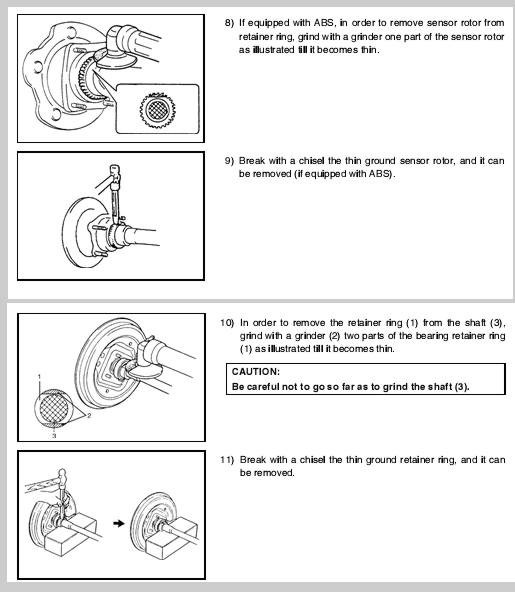

На самом деле, самое трудное в замене сальника и/или подшипника, это вытащить полуось, а при сборке собирать тормоза! Для меня, по крайней мере... :D
А стопорное кольцо пришлось распилить, поэтому новое ставил. Можно конечно старое снять и заново поставить, но это не просто и не всякий мастер за это возьмётся.

Само стопорное кольцо да, сидит очень плотно и его или спиливать, или аккуратно как нибудь стаскивать.
Шестеренка абс же деталь совершенно не ответственная, тонкая, и сидит с маленьким натягом - я ее просто отверткой сковыривал ;). Немного помял при этом, поэтому перед установкой обратно чуть-чуть подровнял зубцы напильником что бы она за датчик не задевала, и все ). А неболбшие неровности на зубъях от отвертки всем совершенно пофиг ))

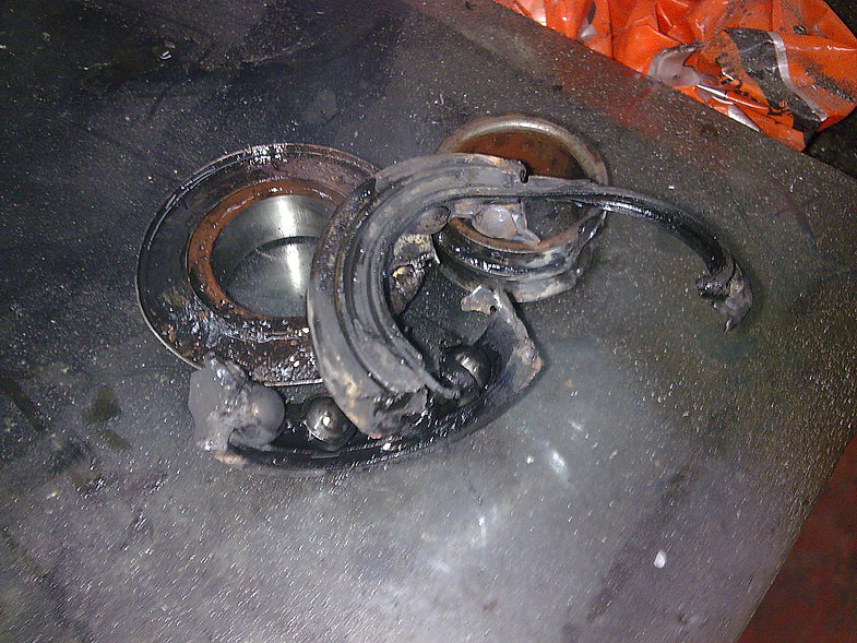

В прошлом "соревновательном" сезоне довелось много поездить по воде, порой по несколько км по руслам ручьев, стоять в воде и т.д
Люфт в подшипниках появился еще в середине лета, причем довольно ощутимый. Гула от подшипников на трассе не слышно из за довольно сильно воющей резины. К концу осени люфт оставался примерно таким же. Этой зимой постарался исключить водные процедуры... так как хотел максимально отодвинуть кончину подшипников.
Но она наступила как всегда не вовремя и как всегда не в городе. Вот в лесу в 200 км от дома, чего то ни с того ни с сего, на подъеме в гору при нажатом газе, а не тормозе заработала АБС! Потом опять и опять... Потом чего то сильно так заскрипело в заднем мосту справа... Потом все стало нормально, но загорелась лампочка АБС. Вскрытие барабана с правой стороны показало наличие обильного количества масла с моста во всем тормозном механизме... Ага, умер подшипник, повредился сальник, потекло масло, но при чем тут АБС. Вобщем выдернул я на всякий случай предохранитель АБСа и поперли дальше в гору, так как до асфальта еще ой как далеко. Масло неспешна капает... Выехав на асфальт, обнаружили что оно уже течет ручьем, при чём чем больше скорость, тем больше течет. Решил долить масла, но не тут то было, пробку закусило, хотя неделей раньше проверял масло на наличие воды и сам затягивал как обычно маленьким ключом, без фанатизма. Вобщем сорвать пробку не удалось ни ключом не зубилом, а через сапун масло залить не получилось. Поташнили домой со скоростью 40-50 км в час. Утомительные 150 км по ночи, вечно недовольные пузотерки....подрезающие и орущие в окошко "граждане".
Решил разобрать и починить все сам в гараже у крестного. Запчасти были куплены еще год назад все кроме колечек АБС. Чтоб раскрутить заливную пробку пришлось приварить к ней здоровую гайку, так как упражнения с зубилом опять не увенчались успехом :). Масла в картере моста оказалось всего литр, то есть 400 мл благополучно утекло :). Вскрытие показало рассыпанный сепаратор и лопнувшую крышечку подшипника. А АБС срабатывал из за того, что кольцо АБС свободно крутилось на запорной втулке, и вследствие биения подшипника терлось об магнитный датчик АБСа. На кольце образовалась небольшая выработка. Сальник полуоси и маслосъемное пластиковое кольцо были сильно повреждены крышечкой от подшипника. Подшипник подрезался фортуной и раскололся двумя ударами молотка. Шарики в нем были естественно с большой выработкой, пару штук были "квадратные". Запорную втулку не пилил... крестный положил полуось на рельсу и потюкал по втулке молотком. Сказал мягкая, можно "отстучать". Помолотил я по ней раз 10-15, поворачивая полуось, и она снялась с полуоси рукой :). Нижнюя часть подшипника легко сбивается зубилом. Запрессовывали подшипник и запорную втулку на прессе. Втулку не грели. Усилие при напрессовывание втулки действительно мощное порядка 10 т. Кольцо АБС естественно свободно теперь болталось на запорной втулке... Пришлось накернить втулку по всему диаметру, а потом напрессовать кольцо + намазать фиксатором резьбы.
Затем разобрал и левую сторону. Подшипник был сухой как лист и сильно люфтил... шарики опять же "квадратные".

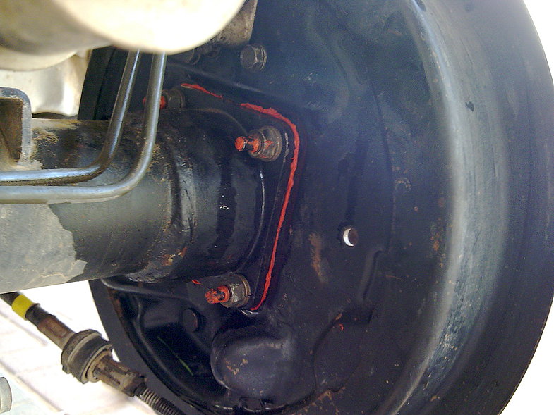

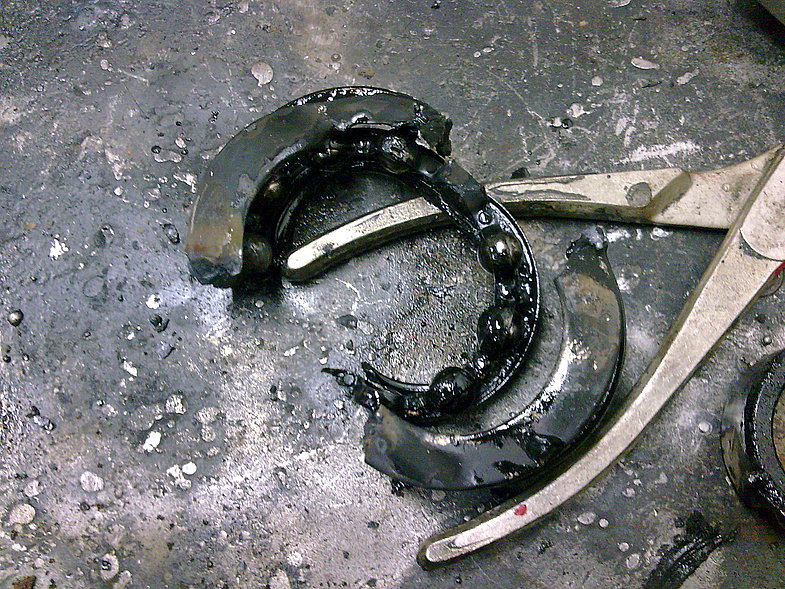

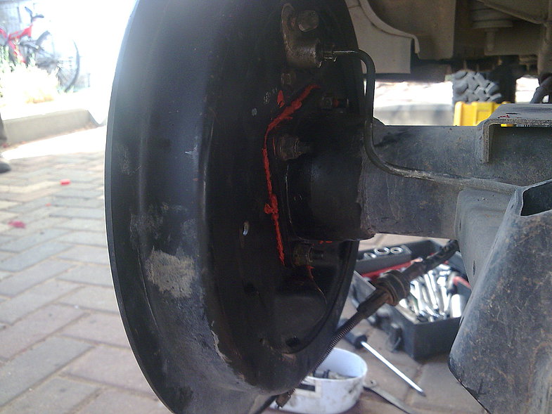

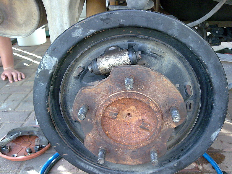

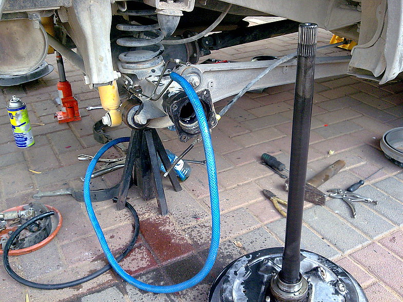

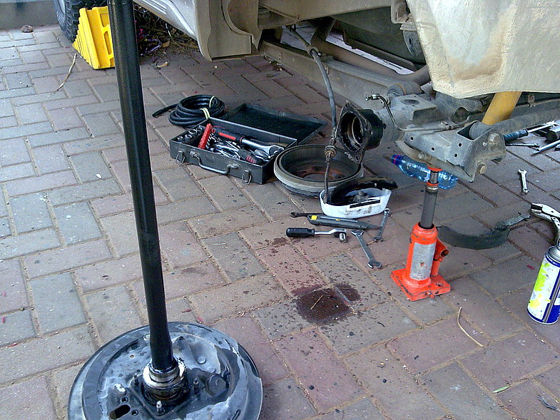

Меняем подшипники задней полуоси
Итак после почти 5 лет эксплуатации пришло время поменять задние ступ. подшибники.
После последнего ралли по пустыне , появился гул и люфт.
А при наличии люфтов - лок райт начинает работать не чётко.
Купил в сузуки запчасти

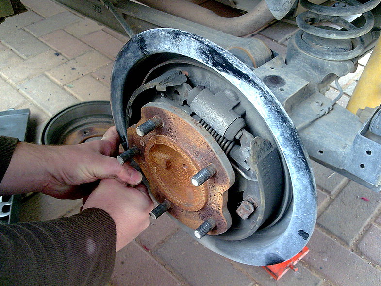

Вешаем машину на козлы ,
снимаем колёса , тормозные барабаны ,
ВНИМАТЕЛЬНО!!!!! разбираем тормоза. Их надо будет потом собирать так же.
Ещё надо АККУРАТНО!!!! откручивать тормозные трубки. Лутше спец ключём с прорезью,а если нет такового - джабкой. Простым рожковым ключом открутить не реально.

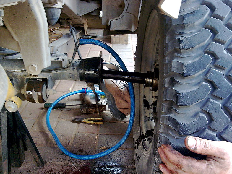

Чтобы вытащить полуось , мы повесили колесо обратно , и использовали его как обратный молоток.
После получения колесом по носу , полуоси вылезли!!

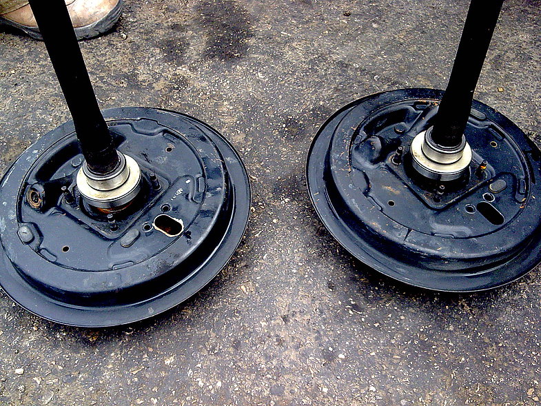

Подшибники сильно люфтят !!
Как снять подшибники?
Например
-в гаражах Сузуки их срезают диском.
-я видел ещё один метод стаскивания подшибников с полуоси Нивы. Нагреваем и уячим молотком блясуконах Злой как з блясуконах Злой как з
Но снять то это пол беды.

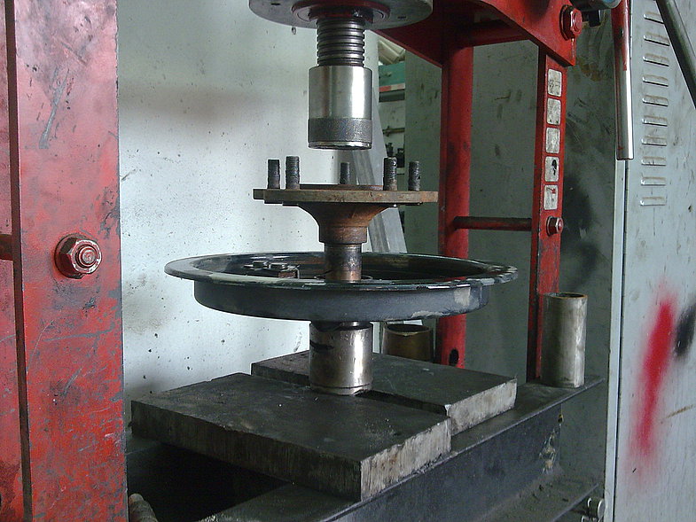

Как одеть новые ?
Снять в домашних условиях ещё можно , о вот если нет пресса или других приспособлений -то это проблема.
Мы поехали к знакомому токарю и убили там 2-х зайцев сразу.
Сборка !
Наносим герметик на чулок моста ,сажаем полуоси,
собираем тормоза
Прокачиваем тормоза !!!
и в путь!!
Всем удачи на дорогах !!! ;) ;)
Ответ: Меняем задние ступичные подшибники
Во-первых, это не ступичные а полуосевые подшипники.
Во-вторых поставить все на место как раз несложно- надо просто трубу подходящего диаметра и длинны )
А в триетьих - зачем покупал оригинальные подшипники? Koyo стоят раза в три-четыре дешевле, номера где-то тут были )

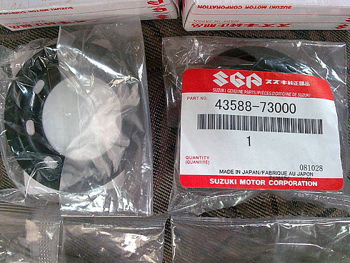

Снизу-вверх.
1. Подшипник
2. Маслосьемное кольцо
3. Запорная втулка.
4. ??? Что скрыто вверху в смятом пакетике?
При смене своих ступичных подпшипников что-то я четвертой запчасти не припомню...?!?!?
spider
9 Август 2006
2,125
416
1. Jimny '06, МКПП
Снизу-вверх.
1. Подшипник
3. Запорная втулка.
От редуктора к колесу
1. Маслосьемное кольцо (8)
2. Сальник (7)
3. Запорная втулка (6)
4. Подшипник (5)

Сами полуоси легко вытащили при помощи самодельного обратного молотка, сделанного из старой жигулевской полуоси. Запорное кольцо и подшипник срезали болгаркой. Запрессовывали на прессе одновременно подшипник с запорным кольцом на холодную(без проблем). По тормозным трубкам - использовать только накидной ключ с прорезью...:)
P/S/ А зачем там герметик? Я, конечно видел остатки герметика, когда снимал...Но так и не понял зачем он там...:) Со стороны барабана открытое отверстие, а от пыли и так затяжки болтов хватает...;)

Ответ: Подшипники задних полуосей. Итоги года эксплуатации. Замена
Еще добавлю, что датчики абс лучше посадить на герметик. Штатная резинка не герметична!!!
АБС есть и у старых Джимов, зачем датчик то вынимать? Он совершенно никому не мешает Чешу репу.
У меня на нем был дикий налет всякой грязи и даже стружки) Поэтому вытащил, почистил и посадил на герметик)
Не правильно выразился...;) Просто, судя по фоткам у EDI ABS нет. Снимать, чтобы при обратной установке полуоси не повредить его(дорогая игрушка...;) Ну и почистить заодно, у меня слева все в трансмиссионке и г..не было...:)
