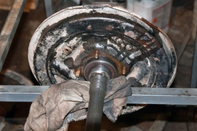

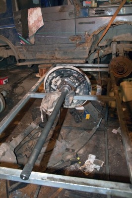

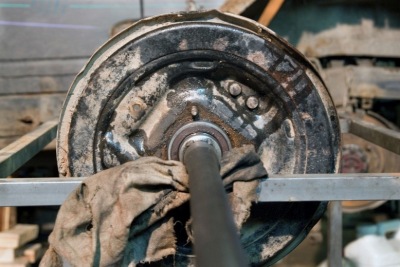

Ответ: Хочу заменить сальник заднего моста
Как говорится - голь на выдумки хитра...:) Подсмотрел тут одно "решение" с запорной втулкой и дополнительным сальником.
Втулка - используется многократно, крепится на сварку и срезается болгаркой каждый раз. В таком виде эксплуатируется уже год, и выдержала несколько замен подшипников и сальников(человек ездит довольно экстремально...:)) Сами подшипники, к слову, тоже не родные, на полуось наплавлено и проточено под отечественные подшипники.
это явно подход самураеводов))))))) они больше 70 не ездят им пох! а на полуось наваривал последний раз чтото на коппейке лет 17 назад))))
В точку...:)
неа, 90 по раздолбаной "трассе" Луга - В.Новгород, мне нифига за ним не удержаться было...;)
Вот когда японский подшипник стоит 300 р., какой смысл что-то еще наваривать на полуось что бы использовать российский подшипник Чешу репу. Нет уж.
Японский стоит уже больше 500р, а самое главное, не пойти в магазин и не купить когда он нужен, нужно заказывать и ждать. Ну и в общем то я и не предлагаю всем повторять данные эксперименты, просто увидел и показал вам как человек обходится тем что есть под руками...;)
