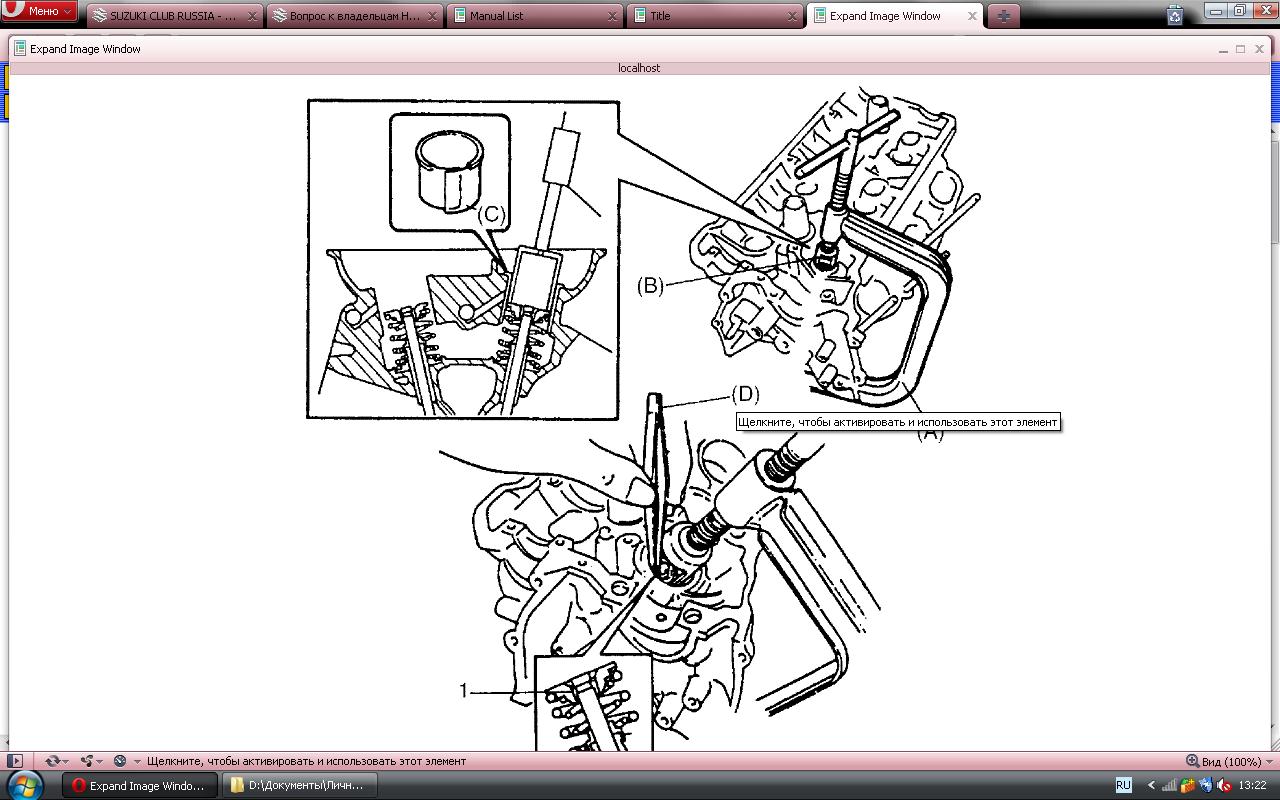

в 2.7 клапана тоже без гидрокомпенасторов? Или разные 2.7 есть? Это двигатель сузуки, или какой нить шевроле? Кто про надежность что может сказать?
Тут начитался тем про звуки при запуске холодного двигателя, т.к. у меня тоже есть звук - стук при холодном запуске.Посмотрел мануалы и возник вопрос - получается,что на V6 все-таки есть гидрокомпенсаторы, которые и стучат на холодную при долгом простое?Деталь С слева на рисунке compress valve ну или гидрокомпенсатор.

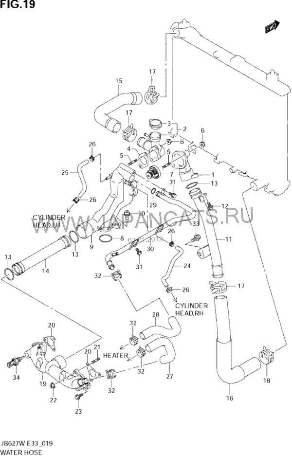

Всех с наступившими праздниками!!!На выходных заметил такую особенность.После того как машина постоит ночь, перед тем как завести открыл капот и заметил, что патрубок системы охлаждения,идущий от радиатора, находится в сжатом состоянии(запчасть №15 на рисунке).У всех так или нет?
fraks
23 Октябрь 2007
1,981
390
Ответ: вопросы по американкам 2,7
Нет, так только у людей у которых неисправна система охлаждения. Патрубок должен сохранить свою форму. Вдавленность говорит о том что в систему охлаждения не удалось всосать охлаждающую жидкость из расширительного бачка - а это в свою очередь означает неисправность центрального маленького клапана в "крышке радиатора" (тут она как бы не на самом радиаторе стоит, на рисунке крышка под номером 3) или забитость трубки до расширительного бачка.

Спасибо за совет!!!Буду искать причину, попробую наверное начать с крышки-клапана.:(

Кстати еще один маленький вопрос - а у вас эта крышка - клапан до упора закручена?
