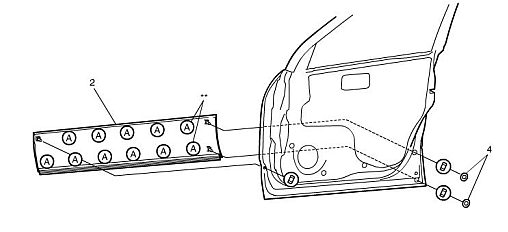

Приветствую. Кто подскажет, как закрепить отошедший со стороны одного угла молдинг водительской двери? 3 года назад была заменена водительская дверь (дтп) и установлен новый молдинг, а сейчас заметил, что нижний угол молдинга отошёл от двери на 0,5-1 см.

Кто подскажет, как закрепить отошедший со стороны одного угла молдинг водительской двери? сейчас заметил, что нижний угол молдинга отошёл от двери на 0,5-1 см.
Фото бы представить, что бы не гадать)) Скорее всего что то туда попало, что "отодвинуло" угол или открутились гайки крепления.
Да, A - это просто клопы
