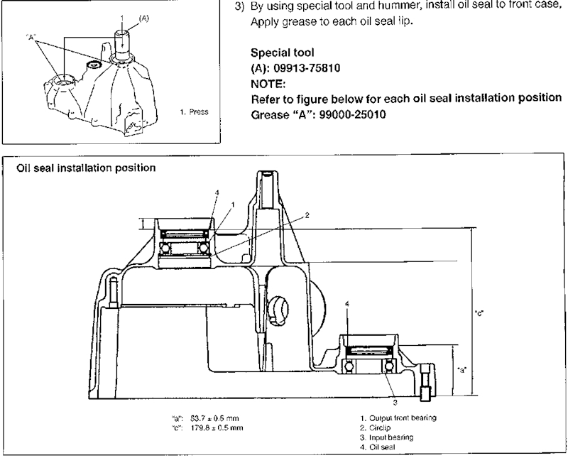

смотрел картинки. Текст по-английски я всёравно не разумею, а русского у меня нет.
В русском переводе руководства практически ничего по ремонту раздатки нет. А в английском всё начинается со снятия раздатки с машины и это не просто так, большиство операций действительно не удастся сделать на месте, без снятия.
как правильно вставлять новый, чтоб не повредить при установке фланца на место?
Перевот:
3) Используя специальный инструмент и молоток, установите сальник на переднюю крышку. На каждую юбку сальника нанесите смазку.
Специальный инструмент
(А) <номер инструмента>
ПРИМЕЧАНИЕ:
На рисунке ниже показано положение установки сальников
Смазка "А": <номер смазки>
<на рисунке> Положение установки сальников
1. Подшипник переднего выходного вала.
2. Пружинное стопорное кольцо.
3. Подшипник входного вала.
4. Сальник.

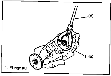

А этот "специальный инструмент" видел кто-нибудь? Что это?
Это просто цилиндрическая оправка в размер подшипника/сальника. В гаражных условиях лехко заменяется головкой или куском трубы подходящего размера.
И как застопорить этот фланец, чтоб открутить гайку, если раздатка снята, раз там такое зверское усилие нужно прилагать?
Эхх, не работают Йандекс фотки, а то б я картинку показал. Вопшем там ничего особо интересного, просто рогатулька с двумя штифтами и рычагом. Штифты в отверстия фланца, за рычаг держать или им упирать в чего-нибудь.
Заработали йандекс.фотке
Ну очевидная такая рогатулька.

Резюме: заказать сальник. Раздобыть эту рогатульку (принцип, как у велосипедного ключа что-то там откурчивать) или альтернативу ей. Снять раздатку. А куда её саму закрепить, чтоб можно было пытаться открутить с помощью рогатульки, ключа, трубы и какой-то матери гайку? Найти хороший съемник для фланца. Найти оправку подходящего диаметра под сальник, чтоб его вставить на место. Смазать его. Или сначала смазать? Чем? После сажать фланец на место. А как же его посадить, если его нужно зверски стягивать съемником? Идея колотить по нему как-то не нравится мне. Так можно разбить всё, что там внутри, не так ли?

Почему вдруг потекли сальники один за другим можно только предполагать, для точного диагноза надо, как минимум, поглядеть. А причины могут быть разные: неподходящее или существенно изменившее свойства масло, неправильная сборка (неправильно установили сальники, не смазали при установке, смазали не тем), некачественные детали (сами сальники или подшипники или валы) и т.д. Может быть до банальности просто - забился сапун на коробке, а при работе коробка-то всё равно греется и всё расширяется, а воздуху деваться некуда, не может он уйти через забитый сапун, ну вот он и давит в самые слабые места.
аккуратно без перекоса, по-тихоньку забиваешь на место. Одеваешь и забиваешь, не сильными ударами, флянец, прикручиваешь гайку на то же кол-во оборотов, не промахнёшься, завальцовываешь.
А ничо что производитель какие-то там конкретные глубины посадки сальников указывает (см. картинку)?

А ничо, так как когда снимаешь старый, на мостах и раздатке отлично видно его посадочное место... Он понимаешь ли пыль и грязь останавливает, помимо того что масло держит, и граница там чёткая.
