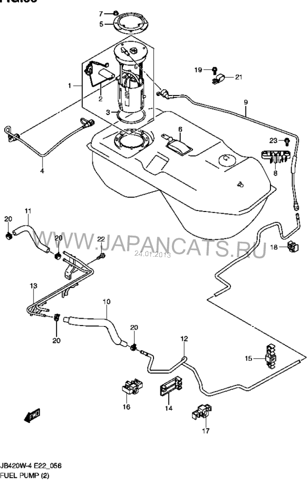

Доброго времени суток! Подходит ТО 105 где нужно менять фильтр и насос согласно карты ТО, насос менять не хочу из-за стоимости. Изучил информацию по топливной системе и наткнулся на картинку с ехist - номер 6, каталожный номер 15195-65J00, подскажите это и есть фильтр который нужно поменять или их там несколько?
sanich72
22 Январь 2010
4,279
1,740
Московская область - Коломна
Это приемная сетка бензонасоса и поменять ее стоит , хотя вполне можно и промыть !! Сам фильтр стоит в сборе под номером 1

как поменять фильтр-сеточку из второй половины бака? рукой не подлезть. и может ли из-за того что не поменял его плохо разгоняться
gorst
11 Январь 2007
Чтоб поменять, наверно надо бак снимать. Но сначала проверить лучше фильтры. Просто снимается шланг обратки, суётся в пустую чистую канистру и машин заводится - на хх должно литься 2л в минуту. Если сильно меньше - фильтры забиты и надо снимать бак, разбираться. Если 2л и у насоса нормальное давление, форсунки бы проверить или почистить - очень сильно влияют на разгон.
Меня интересовало как поменять на снятом баке самый дальний фильтр.Два других фильтра поменены и продуты
Нужны длинные руки и монтировка с помощником для установки. Она хорошо просматривается при снятии второго топливного датчика.

Так и не смог его поменять, может потому что коротыш. И еще на 3D при снятии бака можно оторвать эл. разьем, а подлезть к нему можно только сняв правое колесо.Верхний рычаг опускается, а разъем над ним. Ну и при отгибании тросиков пришлось попотеть.
