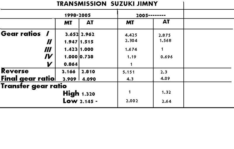

Братья джимниводы подскажите пожалуйста! у меня джим 1,3л 2005г.в. пруль с МКПП на кнопках.
если я всё правильно понял,для того,чтобы понизить себе общее передаточное число то просто нужно поставить РК от джимни с АКПП тоже на кнопках,так?
И еще вопрос, какое в таких как у меня джимах ПЧ в ГП? и ПЧ в РК? в ГП=3,9? а в раздатке 1,0 и 2,0? или всё же у меня 1,3 и 2,6? просто на дроме забив свой вин код мне выдалось модификация и с АКПП и С МКПП а раздатка одна...хз...я запутался ) думал себе поискать раздатку от автомата, но вот задумался,ща куплю, а ничего не понижу.... Развейте мои домыслы пожалуйста)
http://www.zuki-up.ru/for-reading/jimny-gear-ratio

если у меня джим января 2005...и уже кнопочный то в ГП у меня скорее всего 4,3.
ОК, спасибо! теперь надо искать контакты во Владике,чтобы найти раздатку от джима с АКПП в хорошем состоянии и с маленьким пробегом....

А кто подскажет на jb23 до 2005 стоит ли ставить на мкпп раздатку с акпп после 2005 года?и бывают ли они на ручке?

Ну я подскажу. Почему именно с акпп после 2005-го? Можно и с МКПП после 2005-го. Понижение на пониженной будет 23% (2,643 против 2,145 на родной раздатке).
А вот пары тебе уже с понижением не поставишь - ниже некуда! Тока 2-ю МКПП! :)))))))
http://zuki-up.ru/for-reading/jimny-gear-ratio
