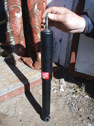

Передние амортизаторы
Вот, нашел амортизаторы. Идеально подходят для 5 см лифта. Совместное производство Каяба и ТВЗ. Номер держится в секрете ;) .

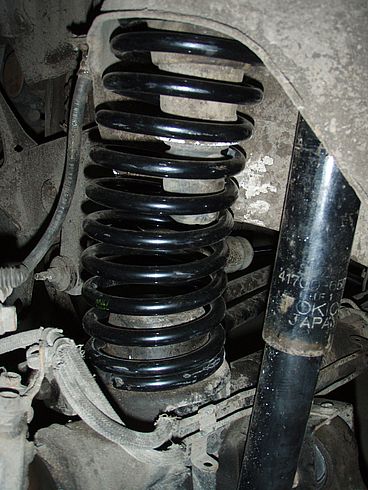

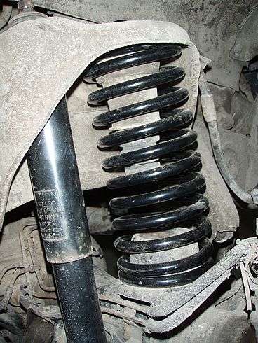

В воскресенье была вторая серия – замена передних пружин на задние от ВАЗ2111, и перенос штатных передних на место задних
ВАЗ против SUZUKI:
Штатные передние и задние, соответственно правые и левые:

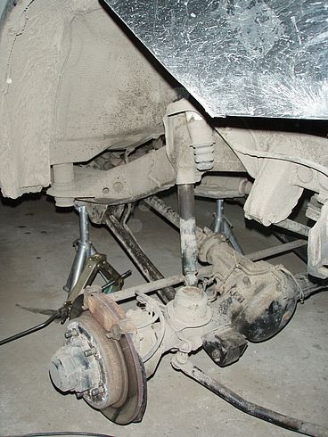

В целом все было просто, а если бы еще был бы гидравлический подкатной домкрат вместо штатного ромбического – так и вообще! А то кочерга это так достала под конец!!!
Я пошел по пути отсоединения от мостов всего - полностью отсоединил стабилизатор от рамы, открутил суппорта и амортизаторы – в итоге мост лег на землю и мне не пришлось извращаться со стяжками пружин. Сзади еще проще
Были сомнения на счет того, хватит ли длинны тормозных шлангов. Но к счастью хватило. Однако если лифтоваться дальше, то их придется менять однозначно. Уже есть на что! ;)
К сожалению, я забыл померить до установки пружин расстояние между верхом арки и центром ступицы. Поэтому привожу только финальные результаты:
- перед 51,5 / 50,5 (лево / право)
- Зад 52,5 / 51,5 (лево / право).
Согласно информации правые и левые на праворуких Джимниках значительно отличаются по высоте. У меня передние были абсолютно одинаковыми, а задние отличались на 1,5-2 см. Может одна из передних пружин просела ровно до уровня другой?

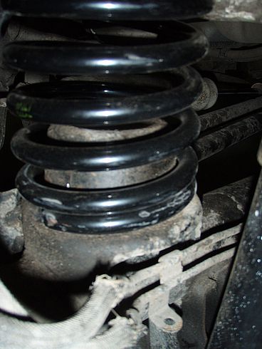

Покатавшись после установки всего этого безобразия обнаружился один неприятный момент. На левой пружине второй с низу виток находит на нижний при наезде на колдобины (причем, не большие), сопровождая это соответствующими звуками:
C чем это может быть связано???
Внедорожного теста пока не проводилось.

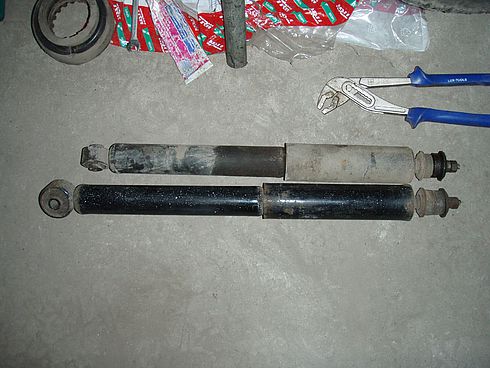

P.S. Амортизаторы на морду идеально подошли от Витары и Гранд Витары задние:
Пока поставил «почти новые» - для примерки. В скором времени заменю.
Слушай, я так и не понял, какое место у тебя звук производит? Вроде все отлично сидит. Может, это вообще все витки складываются при наезде на препятствие? Вроде, green писал о таком эффекте, но у него все тяжелее (и колеса, и морда), а лифта больше вроде.
Не понял, от Витары квадратной или от СГВ? Толик Сереге на морду ставил от СГВ.
Zook
Модератор
2,973
414
Москва-Сокольники
Sprinter написал(а):
А ухо резать будешь? Оно же значительно толще?
Ничего не резал - разогнул крепления. Встали отлично!

REM написал(а):
В переди пужины от ваза не подрезал?. Когда передний мост опускал, тормозные шланги отсоединял от калиперов тормозов или просто скинул с крепления (на фото не ясно)? Чтобы саленты запресовать рычаги снимал оба сразу или по очереди?
Отвечаю по порядку. :)
Не подрезал. Тормозные шланги не отсоединял - снимал суппорт и подвешивал его к раме, чтоб не мешал. Рычаги снимал поочереди, хотя есди есть 4 подставки - 2 под рамцу, 2 под мост - можно и сразу.
Кто что думает по поводу трабла с левой пружиной???
если попробывать ее покрутить ?
левая ведь длиннее получилась , может подрезать тот злосчастный нижний виток как раз на сантиметр?
ну или шарики тенисные насувай в нее :)
Zook
Модератор
2,973
414
Москва-Сокольники
1 см разницы считаю не принципиальным.
Первая - левая, вторая - правая. Найдите 10 отличий! :)
Леш, у тебя то же самое что у меня. Витки тут не при чем, задевает ОТБОЙНИК пружину изнутри. Это - после установки обоих кастор-китов?
Zook
Модератор
2,973
414
Москва-Сокольники
Может конечно и обойма отбойника еще задевает, но то что второй виток задевает за первый - абсолютно точно - смотри сколы на нижнем витке на фото.
ilya@джимник
4,067
497
Енот
Второй виток ложится на первый - это возможно, НО звук почти 100% производит не он, а задевание отбойника. У меня та же самая фигня.
