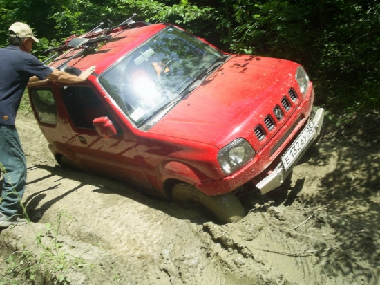

/// Да наверное буду еще поднимать. Слишком много у нас в горах "танковой" колеи.
Против колеи бороться ТОЛЬКО колесам, и изначально весь лифт задумывать из за них. Картеры мостов по другому не поднимешь.
Я когда смотрел чем я цепляю - именно картеры чертят в основном. разрезают грунт на глубину до 5 см. Расстояние у меня под картерами сейчас 23-24 см.
REM
10 Август 2006
1,769
340
Krasnodar
Suzuki jimny 2006 АКПП
Rockfire написал(а):
...разрезают грунт на глубину до 5 см.
...Счастливчик! А у нас тут камни в глине кругом, если слител и сел, так даже не рыпаешься, а то дырка может образоваться :D

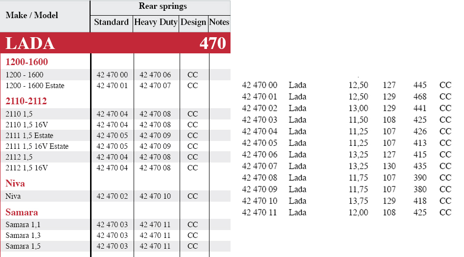

Для тех, кто еще в поисках, или кто собрался делать лифт 75-80 мм ;)
REM, чет не вкурю.. последний столбец справа - длина что ли? Интересно, how come что усиленные для 2110 и 2111 - такие короткие?
neosamuraj
1,039
121
Moscow, UVAO
Suzuki Neo-Samuraj
а первый столбец толшина прутка похоже.. чем толще тем жостче должно быть или не факт? т.е. для 2111 улиленны всего немного толще
а жесткость подвески у лады получается изза того что они еще и заниженные..
"самары" усиленные потолще будут 12
цена 62$ к экспериментам с ними не распалагает, лучше фирменные лифт комплекты купить
