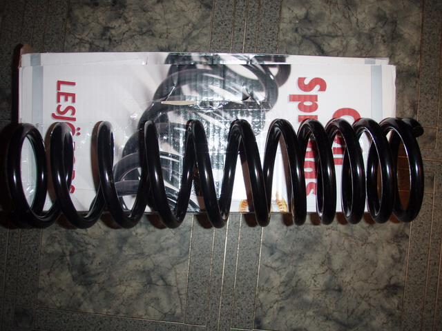

Забрал седня из Мегвэя пружину Lesjofors 4227556 от Форд Фокус для экспириментов по применимости :)
Длинна - 415 мм.
Внутренний диаметр - 85 мм.
Внешний диаметр - 112 мм.
Диаметр прутка - 13 мм.
И самое интерестное - переменный шаг навивки - 4 витка с одной стороны раза в полтора-два уже остальных.
В выходные надеюсь получится померять-поэксперементрировать
