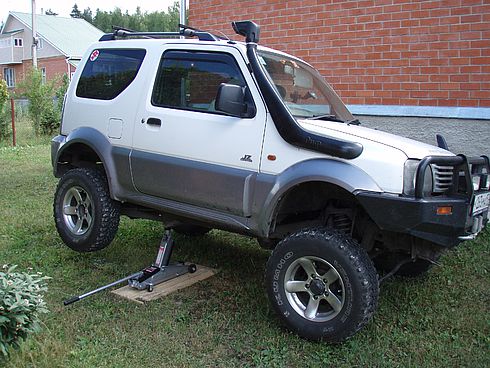

Что-то надо делать с задней подвеской. Ход переднего колеса получился гораздо больше, чем заднего - не хватает заднего амортика. Что там у нас еще подходило из амортов с длиной сантиметров 55 или чуть больше в вытянутом состоянии и около 30-35 в сжатом???
Сейчас стоит такая комбинация:
передний мост - пружины Килен 21011, аморты СГВ задние.
задний мост - штатные передние пружины (буду менять точно, ибо очень мягкие), аморты НИВА задние.
