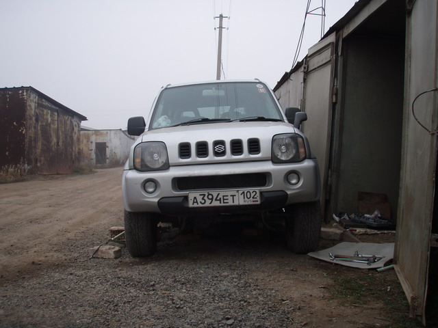

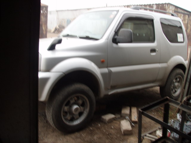

Наконец-то добрался до гаража.
Примерил пружину от Фокуса.
Мерял на переднюю левую сторону, амортизаторы с обоих сторон откручены, стабилизатор тоже. (Он кстати реально сильно мост держит, надо будет с ним чето думать, но совсем от него избавляться тоже нехочется).

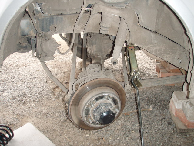

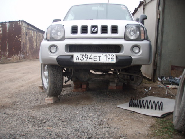

Чтобы всунуть пружину машину поставил на кирпичики под крепления передних рычагов к раме; правое колесо тоже поставил на кирпич
Тормозной суппорт открутил и на проволоке повесил за раму, провода АБС, хоть они и идут с правой стороны а я вывешивал левую, все равно сильно натягивались - просто отцепил пару креплений этого провода от моста. что-бы вынуть старую пружину и всунуть новую мост отжимал домкратом.
По местам и диаметру пружина встает подчти идеально - пришлось только слегка "раскрутить" ее чтобы ее последние витки и сверху и снизу попали в соответствующие выемки.

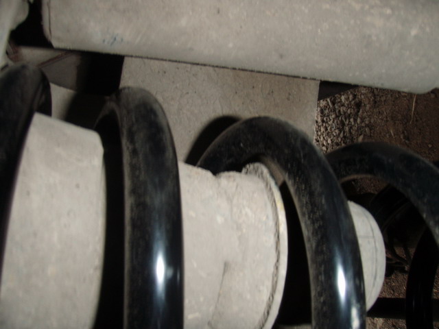

Как видно, выгибается она сильно - видимо надо будет как говорил Грин наварить что-нибудь под передние пол-витка пружины. Нижние "мягкие" витки близко друг к другу, но все-таки держатся а не складываются, как пишут про русские пружины с переменным шагом.
Стучать скорее всего будет- виток пружины и рамка отбойника очень близко
4.jpg , опять же это должно будет исправиться наваркой под пружину.

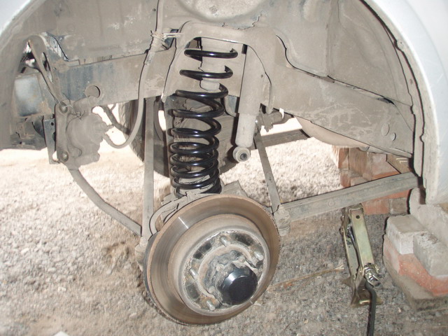

Вот результат:
5.jpg 6.jpg Рост по-моему больше 5 сантиметров будет.
Жесткость проверял просто раскачиванием - http://www.rapidshare.ru/451291 - вот 7ми метровый ролик в формате .mov с раскачиваниями. Слева новая пружина, справа старая, амортизаторы и стабилизатор откручены.
При одинаковом раскачивании новая пружина заметно жестче, причем при раскачивании как на видео никаких лишних звуков она не издавала :thumbsup:
Короче уже заказал вторую такую-же :)

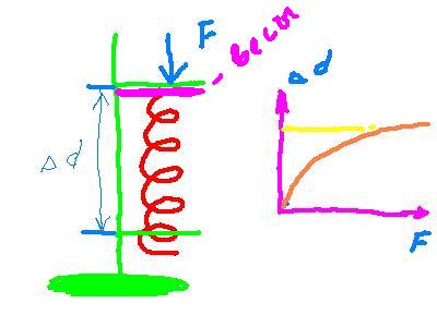

эх вот бредовая мысль:
собрать испытательный стенд который даст Функцию длины сжатия от силы воздействия.. пресс с линейкой и манометром силы давления
пружину чтоб нерезать зажимать для измерения на необходимой длине
сжимать хайджеком, а усилие можно мерить напольными весами.. )

У напольных весов предел взвешивания 200 кг...
значит у двух весов сложенных друг на дружку будет 400кг , должно хватить :)
g r e e n
2,742
655
а ты учитываешь, что на легковых машинах пружина сжимается рычагом? независимая подвеска.
такая же фигня у прадоводов, они ставят передние пружины от крауна (легковая машина), двигатели примерно одинаковые по весу, но в итоге получается жоский табурет, передний мост почти не крестица =)
Zook
Модератор
2,973
414
Москва-Сокольники
Грин, ты прав. Я об этом не подумал.
