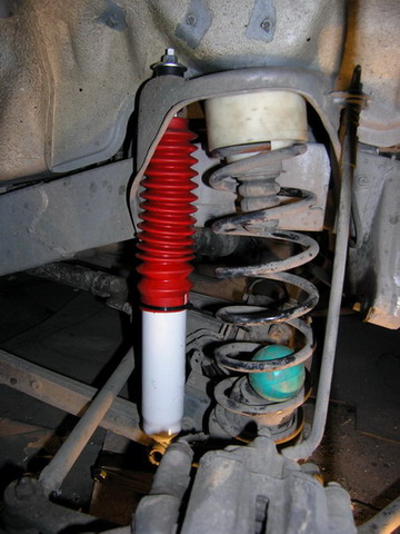

Сегодня подняли джимник проставками на 5 см.
Проставки мейд бай ми, материал капралон :D ц. 2000 р.
Амморты перед рачно 5136, зад 5113.
В качестве отойбников спереди хозяином авто были закуплены шарики для домашних питомцев (типа игрушка) в зоомагазине, материал цельная резина, с дырочкой и веровочкой :thumbsup: Диаметр где-то 6-7 см.
Результат подъема.
Справились за 6 часов в тесном гараже с перекурами.
Мои рекомендации. Если нет желания прокачивать тормоза, то придется закупить стяжки для пружин. Иначе запихнуть пружину + 5 см проставку + родную резинку практически нереально, сильно натягиваются тормозные шланги. Единственная пружина, которую удалось снять и поставить обратно без помощи стяжек задняя левая.
Ранчевские резинки в ушах задних амортов верние бочонки пришлось слегка подрезать с торцов заподлицо с металлической втулкой, иначе категорически не хотят вставать на штатные места.
Так же не удалось отпутстить все сайлентблоки, ямы в гараже не было, а лежа на полу подорвать гайки сайлентов занятие для оооочень сильных мужчин, порекомендовал хозяину заехать в ближайший сервис с подъемником и доверить им, открутить и закрутить болты сайлентов.

Получилось кстати как-то не очень бюджетно... Ранчи нынче подорожали до 2300 р :(

Кстати ранчи удивили
У них на отбой дикое сопротивление, я руками и ногами их разжимал :D
А на сжатие наоборот как-то мягко... Плюс у передних амортов в комплекте шла всего 1 гайка! Тогда как оригинальные имеют две гайки, вехрняя контрит нижнюю, может конечно и одной хватает... И даже если захочешь прикрутить вторую гайку, ну так на всякий случай, то еще надо найти такую! Ибо она а) с дюймовой резьбой б) крутица ключом на 15!
В общем ранчи какие-то странные...

неа, суппорта дольше откручивать прикручивать, чем стяжки.
на счет креплений не подходящих не понял, резиновая бобышка просто на 2-3 мм длинее чем нужно, я срезал лишнюю резинку и все, спереди все и так вошло прекрасно.
крепления заднего тормозного шланга переваривать нафиг, проще шланг поставить более длинный.

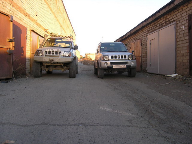

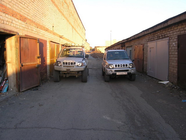

Кстати кому было интерестно - вчера поймал на улице новый Джимни, померял его -
высота от центра ступицы до нижнего края арки примерно 42 см.

Всем доброго времени суток! Прежде всего, выражаю огромную благодарность Greenу за помощь и содействие в подготовке машины.
И сразу дополню: на задние аморты на нижнее крепление необходимо накинуть несколько шайб либо втулку подлиней, иначе они упираются в нижнюю чашку. У меня вышло по 3 шайбы общей толщиной около 5-6 мм, т.к. при обжимании они сплющивают резинки. Что касается результатов – как это не парадоксально, но улучшилась динамика в поворотах. Теперь некоторые повороты можно проходить уверенно на большей скорости. Это плюс. Минус – в комфорте. Если раньше я ощущал все ямки-кочки, то теперь меньшую часть из них я просто слышу, что они были. Но большую часть я не ощущаю, а конкретно чувствую! Причем больше подпрыгивает задница. Т.е. под двигателем аморты пришлись по вкусу, а вот задница легкая для них. Это проверю позже – иногда приходится возить 1-3 канистры по 25 кг. На скорости это тоже сглаживается.
У меня такой же эффект "каменной задницы" был на мегажестких пружинах, амморты кмк не так причастны. Поставив более мягкие пружины (от ВАЗ), с теми же самыми амортами (ранчо), стало жить намного легче.

Илья, читай внимательнее, пружины остались РОДНЫЕ. Добавились проставки и аморты ранчо =)
