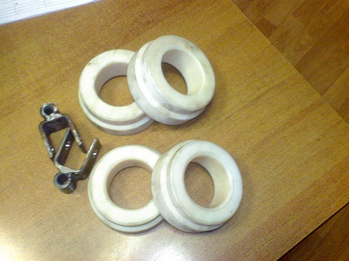

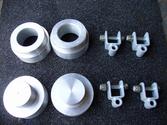

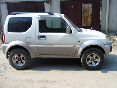

антикризисный лифт за 100 баксов
Покатавшись недельку, и убедившись в полной жизнеспособности схемы, выкладываю самый бюджетный вариант лифта.
как бы всё понятно из фоток...

Т. е. 4 проставки + 4 удлинителя для аммортов?
Судя по подписи лифт +46 мм
Высота проставок какая тогда?

Ответ: антикризисный лифт за 100 баксов
угу рабочая. давно так делаем
Но иногда подвеска жесткая получается не понял от чего зависит
Подходит на леворульный джимник?
Сколько стоит?
Где взять?
Решает проблему рычагов?
Заранее спасибо.
1 однозначно
2 не знаю, я заказал мужикам в цех, обошлось в 100 баксов
3 в цехе :)
4 только косьвено, Ромины шайбы защитят получше
а по размерам всё есть на форуме, проставки по чертежу от Неосамурая 46 мм, (белый чертёж, перед/зад разные, встают изумительно, респект) только в задних рекомендую сквозные отверстия по вертикальной оси под слив, сразу просверлить, иначе болото в задних проставках, и коррозия рамы обеспечены
брекеты под аморты, все четыре одинаковые, болт на 12, длина втулки 32, наружка 22, высота поднятия (расстояние между центрами болтов) 40 мм
делал в одного на яме за пару часов с одним домкратом гидравлическим, сложностей особых нет, отвязываем стаб, аморты снизу, ослабляем крепления рычагов все, вытаскиваем скобы фиксатроов тормозных шлангов, откручиваем болтики и саморезы крепления проводов АБС с правой передней стороны (4 шт и пара клипс), я чуть не оторвал по дурости
потом поочерёдно поднимаем за раму, вытаскиваем пружины и ставим проставки, родные резинки снимаем и ставим поверх проставок, прикручиваем брекеты и все собираем обратно.

Возможно мне и хватит +80 если подвеска будет жесткой. Сейчас же невозможно мягкая. Задние арки порезаны практически в ноль. Терло внутри арки, уже испохабило все колесо по краям.
Вот еще вопрос. У тебя под пружинами равномерные проставки право-лево? А то у меня же праворуль и пружины разные. Сейчас машина стоит с наклоном вправо. Думаю вот на сколько выше правую(ые) проставку сделать Чешу репу.
Чтоб не терло внутри арки надо удлинить отбойники... задние на 45-50мм или подобрать аморты которые бы не пускали колесо далеко в арку... у меня сейчас идеал сзади, при полном вывешивании ложится плотно на отбойник и остается зазор в 1.5 см. При этом пружины нормально сидят и не вываливаются. Проставки под пружинами равномерные... не заморачивался на эту тему.
Ну думаю 1-1.5 см будет достаточно.

Я же ставил от копейки отбойник, он сантиметра на 2 длиннее нашего, при лифте 5 см его нехватает (. Надо еще сантиметра 2-4 прокладку под него на нижнюю чашку - наверно прикручу шайбы ) Чешу репу.
Резиновый ..й - дорого и слабо,
Гидравлический отбойник - очень круто но очень дорого (
