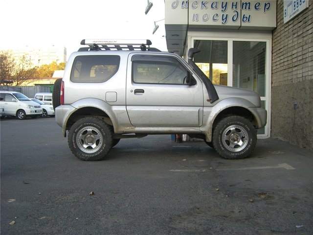

25 Сентябрь 2007
1,411
334
Ответ: Гражданский лифт джимни бюджетно. Обсудим варианты?
поймал задние пружины от црв и приступил к примерке
снял передние родные с проставками, сравнил с задними Орхии и задними от ЦРВ
Орхиевские ниже бутерброда "родная +проставка 46 mm" на 1.5 сантиметра
ЦРВ-шныё выше на 1 сантиметр, виток толще на 0,75 (11,75mm)
их и воткнул
аморты поставил задние от эскуды, предварительно укоротив втулки в нижних ушах с 38 до 32,5 мм, это проще чем крепления разгибать
длины шлангов для поставить хватило впритык, выдёргивал их скобки крепления, супорта не снимал, пружину вкорячивал руками без стяжек, с трудом влезает.
отбойники поставил вазовские передние
результат:
Расстояние от центра ступицы до края арки 490 мм, т.ё лифт получился 6 см , я думаю что ещё на сантиметр должно просесть за недельку, и будет искомые 5 см.
Затестил по лесу:
Там, где после установки 55 кг железа на морду, на штатных амортах и пружинах с проставками крался 25-30 км/ч, через ухаб пробивая подвеску, теперь можно валить 60 без пробоев, стало чуть более валко в поворотах.
НО!!! пропало эпизодическое "фирменое" биение руля по асфальту на 70-80 км/ч, совсем пропало. Чешу репу.
Доволен, пружины от ЦРВ - это гуд!!!:thumbsup:
ЗЫ. кстати лифт морды получился очень антикризисным
аморты от эскудо задние, контрактные - 2*500=1000р
пружины задние Орхия б/у живые через городской автофорум - 500р (не использованы, пойдут с резкой на хвост)

Сегодня занимался задней подвеской
вытащил родные задние с проставками 46 mm, (левая родная пружина короче на 3 см.правой)
поставил передние родные назад, стало на 1.5 см ниже чем было, почесал репу
снял передние родные с заду нафиг
воткнул Орхиевские
стало на 2.5 см. выше справа, и на 3.5 см. слева, чем было, 495 mm и 505 mm соответственно
почесал репу
достал левую и отболгарил полвитка, воткнул обратно, стало 495 mm и слева (+6 см)
померял передок, стало 480 mm оба. (+5 см)
аморты сзади оставил родные с брекетами + 43 мм.
вытащил скобу крепления тормозного шлана к раме, опустил трубку максимально низко и зафиксировал пластиковым хомутиком через кусочек резинового шланга резаного спиралькой повдоль, должно хватить длины.
Затестил по лесу: ОФИГЕННО!!!
именно так, с большой буквы...

спереди: лифт+5см (55 кг железа)
пружины задние от Хонды ЦРВ , кузов RD1 ( витков 11, толщина прутка 11.75, диаметр 107, длина 416)
аморты сузуки эскудо задние, кузов TA01W (втулку в нижнем ухе доработать напильником с 38 до 32.5)
отбойники ВАЗ классика передние
шланги, панара, кастор - не трогал
сзади: лифт+6см
пружины задние от Honda Orthia , кузов E-EL2 ( витков 11, толщина прутка 11.0, диаметр 100, длина 390) перевернуть широким к низу
левая обрезана на полвитка для выравнивания
аморты родные, удлинённые брекетами 43 мм
тормозная трубка опущена в креплении
панару не трогал, отбойники тоже

Огромное спасибо форумчанам!
Особенно fanbike,suzukoff и bobo
В результате второго захода наконец-то получил то что хотел
Сзади пружины от эскудо+проставки и амортизаторы каяба от террано
Спереди пружины nhk от honda crv rd1 и каяба ...забыл номер :)
