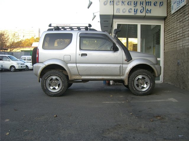

смотрим фотку и делаем выводы! мне нет резона что-то придумывать, я поставил и было так!
Добавлено через 6 минут
для fanbike! для того что бы о чем-то говорить, нужно об этом точно знать, и не в теории.
может я не прав, тогда исправьте, жесткость пружины то же влияет на величину лифта, две одинаковые по длине, но разные по жесткости пружины по одним и тем же весом будут проседать на разную величину.
а померить я не могу так как разбил машину.

КАК у тебя на этих амортах может нормально работать подвеска при типа 10см?
На фотке как я вижу 28 резина, на морде +7-8см максимум а жопа присевшая +5 дайбог
Реальных размеров ты не привел и неприведеш.
Просто тут новички начитаются и начнут делать по рецепту свои машины, а получится ... , вообщем не то за что деньги плочены.
