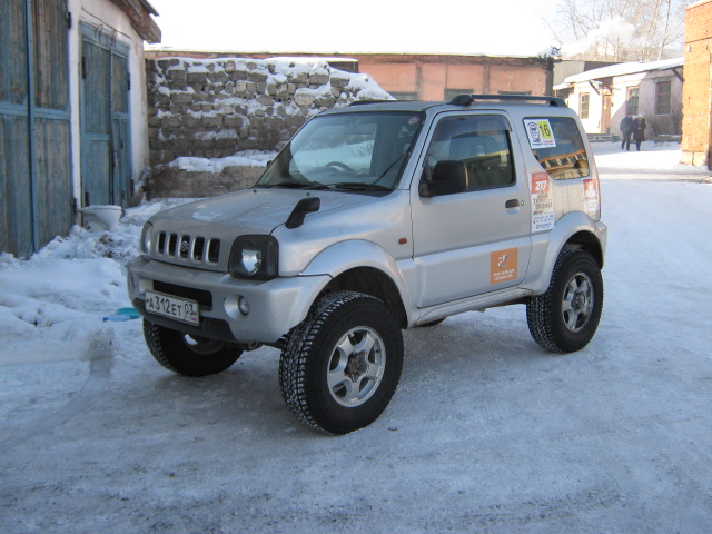

Выкатил вчера свой апарат.
Сзади пружины от хонды акорд (усиленные) впереди восьмёрочные
Калёса 235/80/16...диски от уаз патриот (вылет+40) плюс ступичные проставки 35мм
Поганял по снегу и лесу...задние пружины нравятся...жёсткие вмеру...теперь хачу избавится от передних восьмёрочных...сильно мягкие
