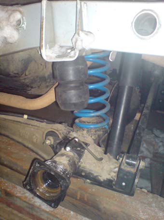

У меня стояли газелевские отбойники, через пару недель эксплуатации, потрескались и разсыпались...((( Пришлось ставить родные + точить проставку, теперь все гуд)
Ты наверное купил неоригинал? %)))

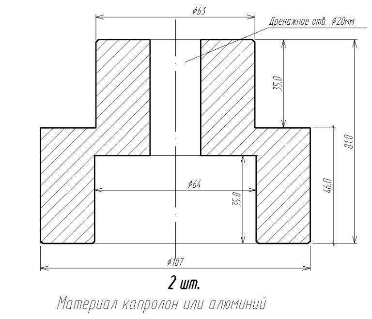

:D смехом но у меня абсолютно разные по составу резины проставки! Одна проставка сделана аккуратно и имеет буквенно-цифровое клеймо, а вторая точно "неоригинал":( грубая резина сделанная не аккуратно, никаких надписей нет. Думаю бысрее умрет она Чешу репу.

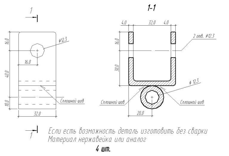

Чертежи пожалуйста ффф студию!!! особенно интересуют удлинители амортов!
Лентяй:Dс тебя пиво!!!!Топики нужно читать...а не "Проходить мимо"!!!!:hilarious:

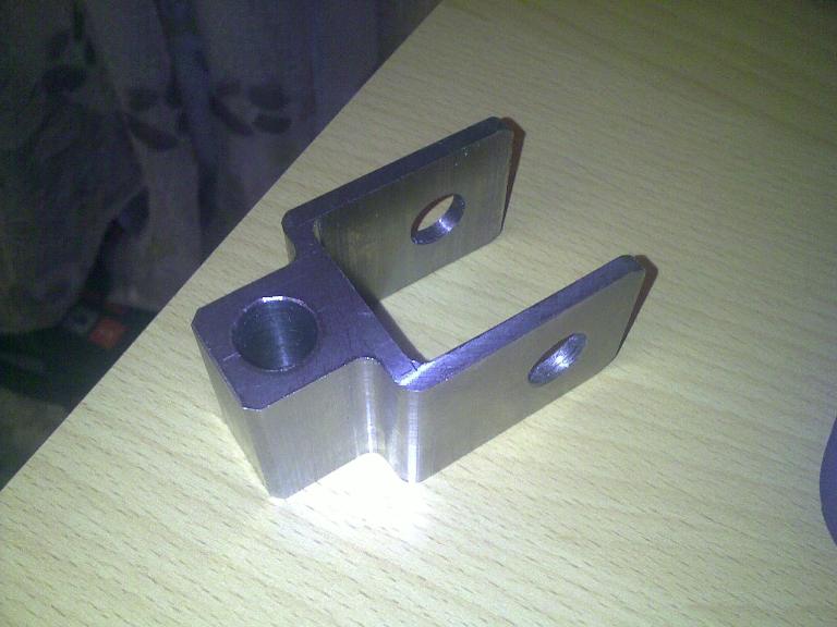

Ответ: Гражданский лифт джимни бюджетно. Обсудим варианты?
фига се, брекет из целяка фрезой драть, красиво жить не запретишь!
лично я полоску 4 мм гнул и втулку приваривал
и ещё нюансик, если бы делал брекеты сейчас, то на перед сделал бы оси в одном направлении а не под 90 градусов, а то сайлент в ухе сильно заламывает и убивается быстро
на задних почему-то пофигу, у меня до сих пор там стоят штатные аморты с брекетами на 43 мм при лифте в 60 мм, полёт нормальный
и ещё брекет сзади работает как защита крепления аморта :)
Такие брекеты есть в ассортименте Гиза ежли чо. Скоро прийдут - покажу фотки.
Я тоже об этом подумал когда чертежи делал, конструкторское чутье подсказывало сделать два разных, только вот я не смекнул что сайлент будет слабым звеном при одинаковых брикетах, но так или иначе комплектом я так и не воспользовался
По-подробнее, плиз... Два удлинителя аммортизатора нужно делать без поворота?
Не заморачивайся с амортизаторами при лифте проставками 1". Все и так работает. Лучше озаботься отбойниками...;)
)) Тогда про отбойники по-подробнее. Собирюсь сделать проставки по чертежам любопытства ради... Амморты не нужно удлинять? Что с отбойниками делать?
А вот при активных прыжках через ямы даже в стоке мне казалось, что длинны аммортов маловато, а если еще и проставки стоят то аммортам жить не долго в таком режиме.
Так что надо все рассматривать в комплексе и не собирать шишки и повторять ошибки, все что можно уже придумано и опробовано.
Кстати брикеты это стандартное решение АПИО при установке более длинных пружин. Японцы просто так ничего не делают
яя, натюрлих
Пасиба!!! Ну как говорится будете у нас на колыме... :D
Добавлено через 4 минуты
А чем плохи ввертыши на передние амморты?
Думаю это вопрос технологии изготовления. Кому-то проще токарка, кому-то слесарка-сварка.

По поводу отбойников для лифта задницы на 10 см и более, купил от переднего моста Газели, как советовал GREEN, высота отбойника ровно 12 см, форма напоминает цилиндр с "зауженной талией" :)
Себе тожа поставил:thumbsup:
цена 60 руб
Егор, брикеты не пришли ещё? Они такие же по размерам как на чертеже выше?
цена 60 руб
Имхо слишком много, подвеска очень зажатая будет. Кмк легко можно обрезать наполовину.
Летят брекеты.... ЕМС почта россии )))) ждемс..
Илюх - по первых болгарку никто не отменял, во вторых хантеровские мы посмотрели- они всего на пару сантиметров больше штатных... маловато будет.
Они очень мягкие
Складыватся около 5ти см спокойно...в этом их прелесть...а резать нет смысла

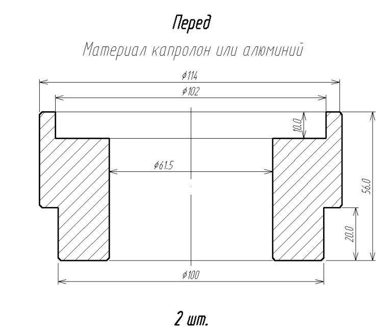

Может подскажет кто, контакты толкового токаря, который изготовит мне такие брекеты-солдаты?
Проставки из капролона мне уже сделали по предложенным эскизам,спасибо автору! Срок изготовления 3 дня - 2000 р. Если кому надо дам контакты.
Они очень мягкие
Тогда другое дело, по виду они твердые :)

Если под полным ходом подвески понимать выпадают ли пружины - нет не выпадают. ) И запас хода амортов вниз есть.
Тут скорее наоборт "полный ход подвески" зависит от амортов. Удлинить их хочется - и видимо в ближайшее время найдем и им "бюджетную, но качественную" замену ;) Но как показывает практика Дивного - это не обязательно.
Главное во всей этой истории тюненые пружины - они красные ))) , не шоркают об кромки держателя отбойника и даже без стабилизатора отлично держат машину в кренах.
Общий лифт получился - 4.5 - 5 см. Меряли от ступицы до кромки крыла на ровном асфальте. Думаю если из машины вытащить весь хлам то и все 6 см будут.
В отличие от Елки-Палки, при той же конфигурации, у Ишуми спереди лифт получилсь чуть меньше чем сзади(около 1 см), поэтому на этой неделе будем делать "работу над ошибками" - поставим более толстые резиновые проставки по 39 рублей штука, т.к. ей еще и силовой бампер в будущем возить придется.
Рабочая версия почему так получилось: у нее адово тяжелый багажник на крыше - втроем поднимали + когда я мерял - в машине сидел один человек.
Во время следующего лифта более точно до миллиметра все обмеряем.
