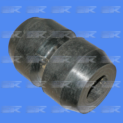

По поводу отбойников для лифта задницы на 10 см и более, купил от переднего моста Газели, как советовал GREEN, высота отбойника ровно 12 см, форма напоминает цилиндр с "зауженной талией" :)
g r e e n
2,742
655
Ответ: Гражданский лифт джимни бюджетно. Обсудим варианты?
Скажи клевые? :) С ними даже если и долетает мост до отбойников этого почти не заметно.
хантеровские тож ничо. сантиметров 9 длиной и мягкие. Тоже два цилиндра с "талией". на зад уже поставил на передок пока не успел.

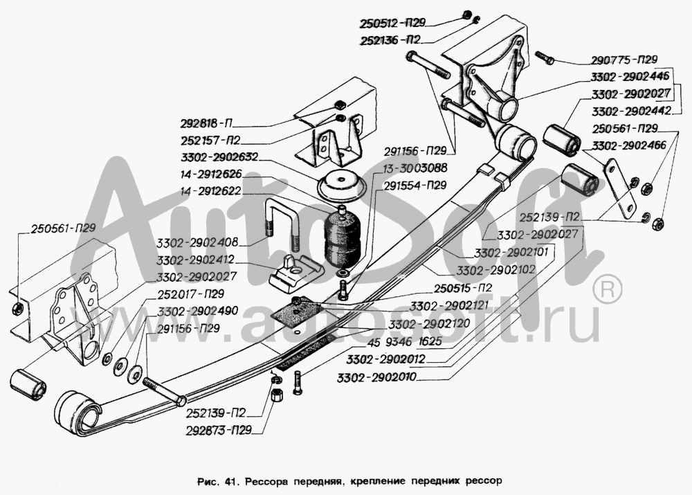

Это вот он на картинке под номером 14-2912622?
Картинку нашел. Оно:
У меня стояли газелевские отбойники, через пару недель эксплуатации, потрескались и разсыпались...((( Пришлось ставить родные + точить проставку, теперь все гуд)
