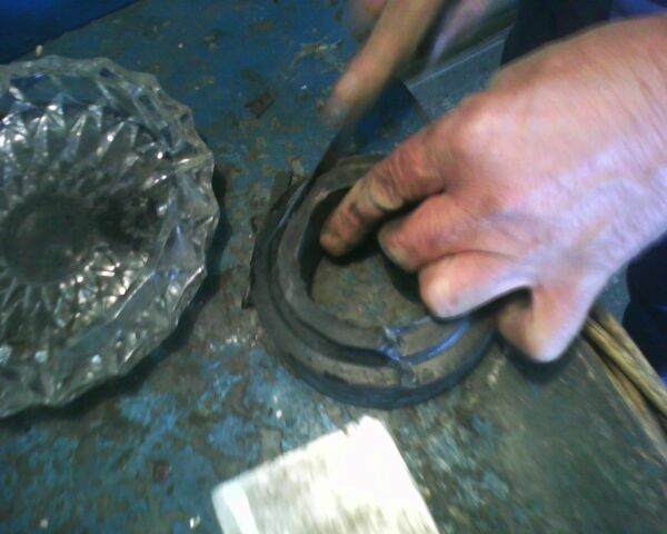

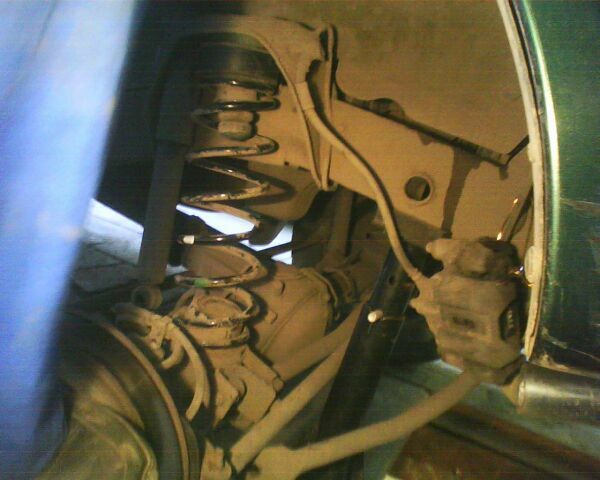

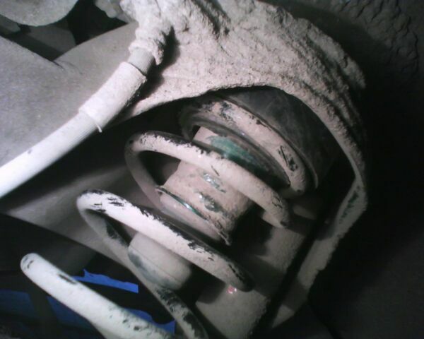

Вчера отлифтовали еще одного джима, сделали фото до и после.
Эта машина дорестайленая, резина 205/70.
До лифта
После
Проставки - стоковая Jimny, стоковая вазовская, и вазовская +20мм.
На эту машину ставили вазовскую +20мм
Передние пружины - вазовская стоковая подрезанная на полтора витка; "Плаза" с занижением 15-20мм; стоковая Jimny.
На этой машине "Плаза".
Сделали фото процесса, позже Umka выложит в пошаговой инструкции.

на фото крайняя правая проставка от 08, так называемая "усиленная" она как минимум 35 мм, а не 20 мм как Вы пишите
yolkipalki
14 Октябрь 2008
426
438
Спб
Jimny' 08, МКПП
Ответ: Гражданский лифт джимни бюджетно. Обсудим варианты?
мы пишем правильно +20мм, на ней так и написано.
на обычной вазовской основание 10мм, на усиленной 30мм по замерам линейкой.
отсюда разница +20мм.

"Опять двадцать пять" Упомянутые проставки от "зубила" в природе встречал з-х типов, штатная, усиленная и еще есть промежуточная. Высота самой большой 4-5 см, при этом рабочая поверхность 2 см

Если уж проставками лифтовать, то закажите их токарю из дюрали или капролона, чертежи неоднократно выкладывались.
Вазовская говнорезина через год развалиться, о чем здесь уже тоже неоднократно писали.

поскольку на последних фото yolkipalki показан мой отлифтованный джимни, то чуть напишу о впечатлениях от езды после :) принципиально поведение автомобиля не изменилось, несмотря на снятый стабилизатор, в поворотах на скорости ведет себя хорошо. субъективно показалось, что стал чуть больше прыгать на мелких выбоинах и чуть лучше проглатывать выбоины поглубже. в остальном все хорошо.
кстати, в этот раз бортик чашки переднего отбойника не подпиливали.
передние аморты решили оставить стоковые, как убьются - сменим на удлинненые.
по поводу резиновых проставок - как убьются - закажем капролоновые или какие они там еще бывают.
ну и безусловно красные пружины добавляют некоторое количество лошадей ;)

ПОДДЕРЖИВАЮ САМ СНАЧАЛА ПОСТАВИЛ 08ПРОСТАВКИ РАДОСТЬ БЫЛА НЕДОЛГОЙ ПРОДАВЛИВАЮТСЯ ОНИ)))
Про то что они продавливаются не знал. Так что спасибо за информацию! Токаря уже нашли и для теста заказали у него ступичный ключ - результат радует. Закажем у него же проставки и через год поменяем.
Кроме того, видел в продаже есть железные тарелки под эти проставки и есть еще одна машина которую надо лифтануть - поставим на нее с этими тарелками и через годик сравним - может быть из капролона точить и не придется, не знаю. К совету я отнесся без иронии, просто проверить с этими тарелками хочется, в любом случае мне же менять, да и на годик хватит )
Как Женя уже сказал размер моих "29-х" и его "215-х" почти идентичен - поэтому следующим шагом будет проверить что получится если одеть "медведей" на этот лифт и проехаться по полигону. На его нынешних колесах с нетронутыми арками проблем с посторонними звукам и артикуляцией нет.... ну а дальше с "медведями" и их ценой сами понимаете )

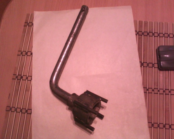

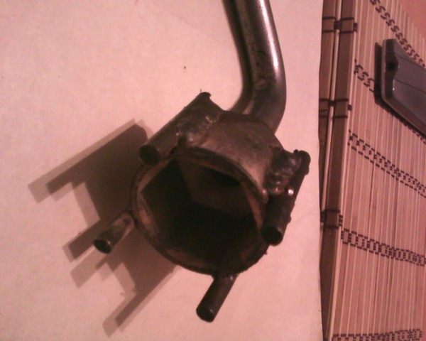

ГОСПОДА КЛЮЧЬ СТУПИЧНЫЙ!!! СТОИЛ МНЕ АЖ ЦЕЛУЮ БУТЫЛКУ ПИВА)))

а вы что, без железок проставки ставите????
я бы не додумался, честно говоря.... на нивах когда ездил, эти самые насадки на проставки по умолчанию ставились.... я думал, здесь так же....
Круто - молодец!
Добавлено через 44 секунды
Да без них - реально случайно увидел их в интернете, даже не по теме искал, не знал об их существовании и на фотках не раз видел люди без них ставят. Да ладно мой косяк я и исправлю, в следующий раз если еще кто попросит лифтануть - так делать не буду и под нижнее крепление задних аммо сразу по шайбе специальной поставлю, все забываю их прикупить.

У тебя штатные вазовские стоят, с ними все нормально, мы обсуждаем усиленные, они "проседают"
Сергей, на машине по линейке - разница между тем что стоит у ЕлкиПалки(стандартная ВАЗ вместо стандартной СУЗУКИ) и у Ишуми(высокая ВАЗ вместо стандартной СУЗУКИ), буквально ровно 1 см. даже если они просядут на 0.5 см. не велика беда.
Или нам упорно пытаются донести что через год от этой штуки останется только труха, а мы говорим о чем то другом?
Тогда однозначно наш косяк в том что мы внимательно не почитали весь этот топик и не поставили Нине сразу капролоновые - исправим )
И еще - на той фотке что запостил ЕлкиПалки(Женя), вот та которая высокая - это "услиленная" или промежуточная?

Народ. я два года откатал на вазовских 2см проставках. просели где то на 0.5 см. Забейте и наслаждайтесь.
То, насколько у вас сомнется проставка, будет скомпенсировано тем, как сточится резина.
в магазинах ту, которую ставили Ishumi, называют "усиленная"
Состояние проставки +20мм можно наблюдать вообще ничего не разбирая, так что если с ними что-то будет происходить, увидим.
Если 1 см - то это промежуточные
В том то и дело, что в магазинах промежуточные тоже усиленными называют, сам так попал, купил как усиленные и не обращал особого внимания, пока руки не дошли ставить, вот тогда все и выяснилось
yolkipalki
14 Октябрь 2008
426
438
Спб
Jimny' 08, МКПП
так, давайте еще раз :)
10мм линейкой - это штатная, там основание, если мерять линейкой 1см, она на фотке посередине.
такой же высоты стоковая джимнивская проставка.
Та, на которой написано "проставка 20мм", которую поставили Ишуми и Сергею, она на фотке справа - у нее основание 30мм линейкой, то есть, +20мм к штатному сантиметру. Усиленная она или промежуточная, не знаю, но ставили мы именно ее, и в трех разных вазовских магазинах мне других проставок не предлагали.
Давайте тогда писать тогда "плюс", чтобы было ясно, какая должна быть проставка.

На рынке спрашивал у продавцов, предлагают двух видов... родные вазовские с основанием ~1см (без учёта витка), общей высотой чуть больше 2см (в самом высоком месте)
и "высокие" или "усиленные" ~3,5см основание (общая высота почти 5см)
взял вторые:
кажись и тарелки на них тоже хорошо налезают
