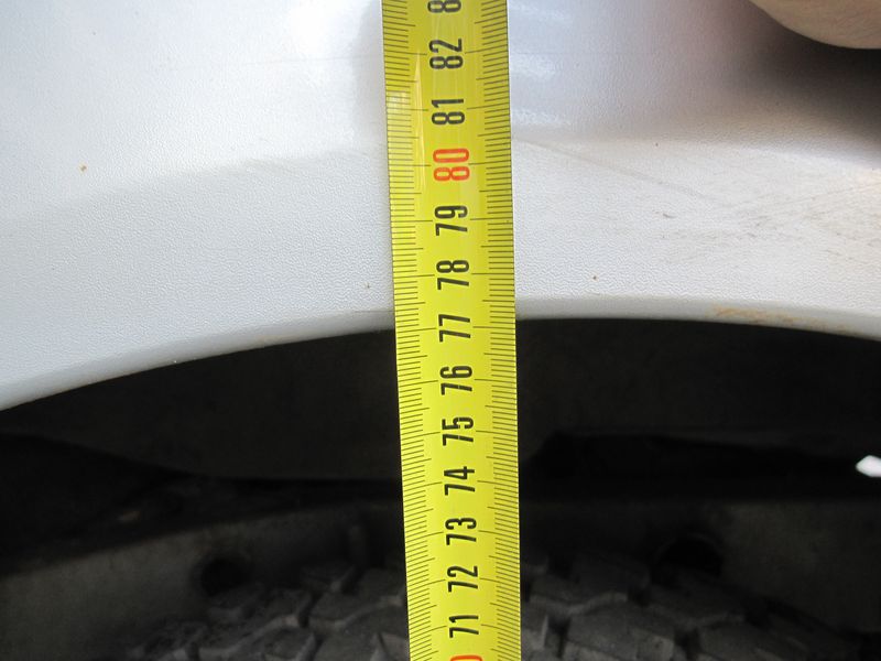

Ты измерил от "пола" до арки, а надо от центра колеса до арки:)) :D
Добавлено через 4 минуты
на ровном месте измерь рулеткой от середины колеса до нижнего края колесной арки, а мы узнаем какой у тебя лифт

А напомните плиз размеры стоковые впереди и сзади.
Лучше тупой карандаш чем острая память - забыл записать и забыл 8)
Forg
1 Август 2008
857
121
г.Якутск
Toyota Corolla 89г.в. :)
Ответ: Гражданский лифт джимни бюджетно. Обсудим варианты?
42-43 сантиметра

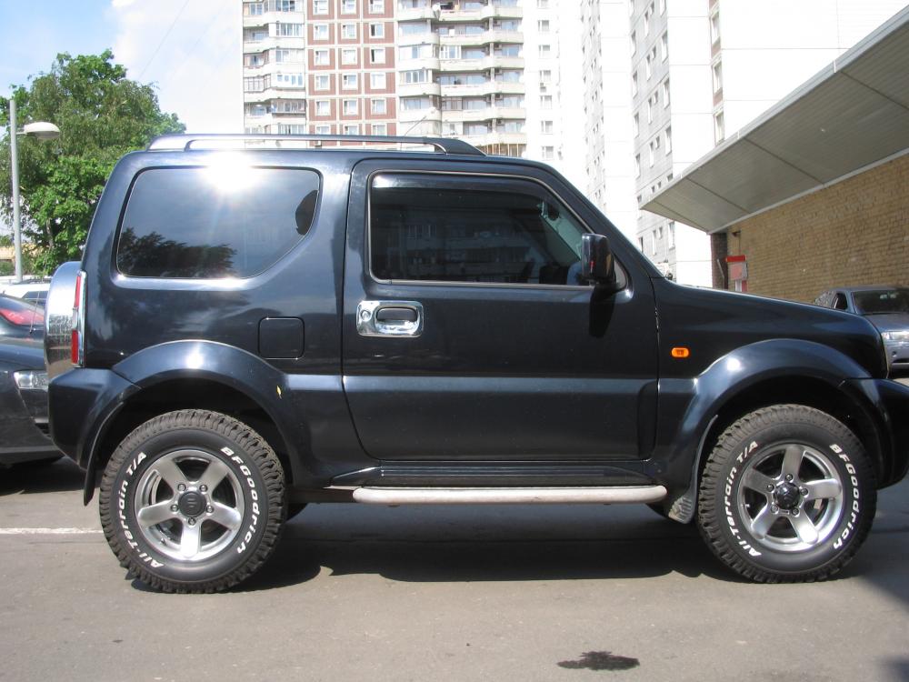

Ну вот и я отлифтовался бюджетно, проставки из капролона 46мм + удлинители под аморты по чертежам из этой ветки. Бюджет 100 евро. Так как скорее хотелось подрасти, про замеры в стоке забыл, надо померить уже после. Делал в одного за 3 часа с перерывами. Спасибо всем за подробные отчёты по установке, очень помогли. Отдельное спасибо Мише Сапфиру.
Вопрос: теперь при езде, руль влево до упора что-то цепляет? не пойму что?! резина BFG 215/75 R15 АТ, бампер послерестайл нерезан. ...с этой же резиной, но в стоке, т.е. до лифта такого не было.
нашёл: это был всего лишь брызговик)))
...ну вообщем так получилось, от центра колеса до края арки около 46-47см.

Джим красавец! А как на ухабах,не цепляет?(говорят за бампер) Где взять эти копролоновые проставки и изготовить удлиннители.
2Victor_S, Forg намекаете на пластик, арочки типа пора подрезать!?)) ну может быть, хотя после того как перезакрутил брызговик, после криворуких сервисменов-ничего не цепляет. Испытания проводились на ПЕРВОЦВЕТЕ, целенаправленно не вывешивался, но за всю "детскую" трассу ни разу не цепануло. А вот нижнее крепление юбки оторвал, гыыы.
2 mtbm ответил в личку.

Подскажите пожалуйста растояние от центра ступицы до края арки спереди и сзади в стандартном джимни который 1,3, а то машину лифтанул теперь не знаю сколько лифт составляет!
Добавлено через 5 минут
А все нашел! Сам себе отвечаю:42-43см от края арки до центра ступицы у стока - всё правильно пишут.
левая задняя пружина короче на прулях - тоже правильно пишут.
В общем у меня получилось где то 53 см в общем подъем 10 получился.
