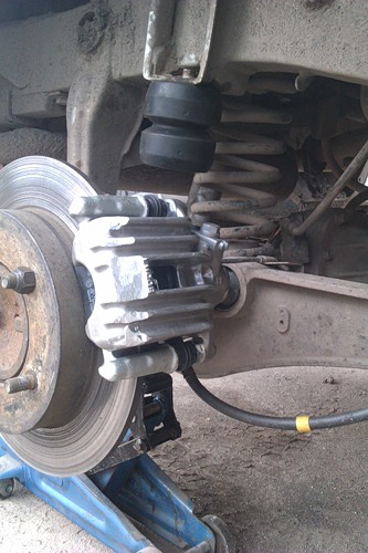

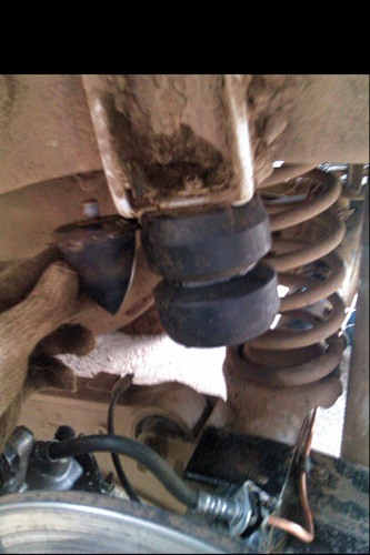

После ПВД обнаружилась проблемка-вылетел во внутрь пружины правый передний резиновый отбойник!оторвалась пимпочка верхняя!Можно ли его поставить на место ещё-или ему амба?как лучше ставить-задавливать домкратом или смазать и пытаться вкручивать???
если пимпочка оторвалась, то амба однозначно
ставь от ваза, предварительно пропилив на нём виток резьбы
пружину придётся снять ессно
Резьбу пропелю:thumbsup:-а вкручивается при помощи рук и той-то матери--или с помощью домкрата?

Вкручивается при помощи рук и смазки. Домкратом, если резьбы не будет.

Все сделано!Отбойник передний от ваз(классика)-конус пимпачки на ваз-овском и конус на родном отличается---доробатываем конус канцелярским ножом так-же как и на родном--с небольшим усилием он на месте!
