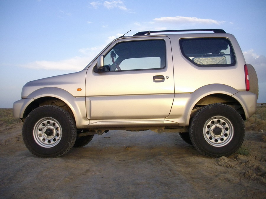

Кто-нибудь лифтовал на 50-75мм JB23? Какие пружины ставили? Интересуют только варианты без проставок.
Я лифтовал. Лифт ~7.5 -8см. Пружины Фобос CR-V 1500руб. за пару. Резаные сверху. Перед насколько помню, -2 см правая,-3 см левая. Зад -3 см правая и -4 см левая. Пилил пружины так чтобы срез был горизонтальным для увеличения площади опоры, чтобы не гнуло пружины при сжатии и слегка сняты фаски среза, чтобы не резало резину на посадочных местах. Все удалось. Пружины стоят ровно. Работой подвески доволен.
З.Ы. Величину реза подбирал опытным путем, т.е. сначала поставил пружины на машину и оценил а потом уже подрезал по 1см устанавливал и замерял , а не махал шашкой. ;)
