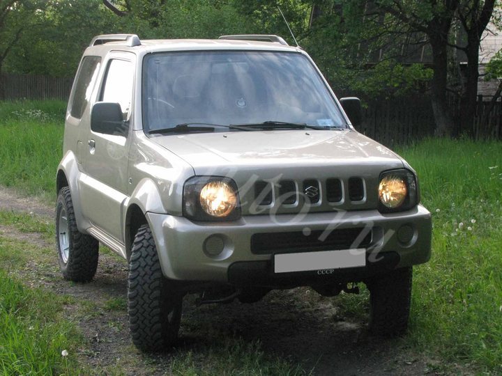

Ответ: Гражданский лифт джимни бюджетно. Обсудим варианты?
Если не переваривать панары то будет как на этой фотке
PUMAFIA
16 Октябрь 2007
382
МСК
Jimny 07 АКПП
А как, на этой фотке?Чешу репу.
Сколько лифт получился?
Victor_S
3 Июль 2006
3,462
1,213
Луга
Jimny 2006МКПП
...я вперед поставил задние пружины от лады калины универсал - встают без обрезки как родные
Это для +50мм лифта? Какое-нибудь железо(бампер, труба, лебедка) впереди есть у тебя?
Srat
Голодный и злой
22 Август 2010
82
Suzuki Jimny `03 JLX 1,3 AT
на этой фотке мост смещен в сторону, посмотри на косточки стабилизатора
лифт получился 50мм
