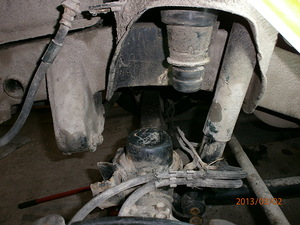

залез сегодня поменять колодки и посмотреть как сделать отбойники и пружины получил вот какую картину
3 варианта
1так не должно быть и хз почему
2 надо проверять чулок и рычаги
3 отпилить всё нахрен чтобы не мешалось и поставить такую весчь заместо отбойника
Какая то странная фигня. Тут надо смотреть и мерять, откуда такое жуткое несовпадение.

да вроде всё ровно стоит если только попробовать сток рычаги поставить. следов колхоз сварки на раме и чашке не обнаружено.

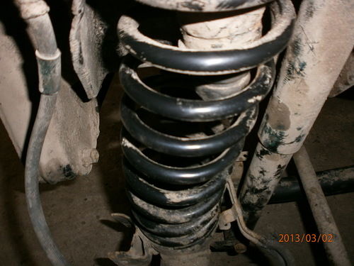

вот так стоит пружина при полностью вытянутом аморте.
