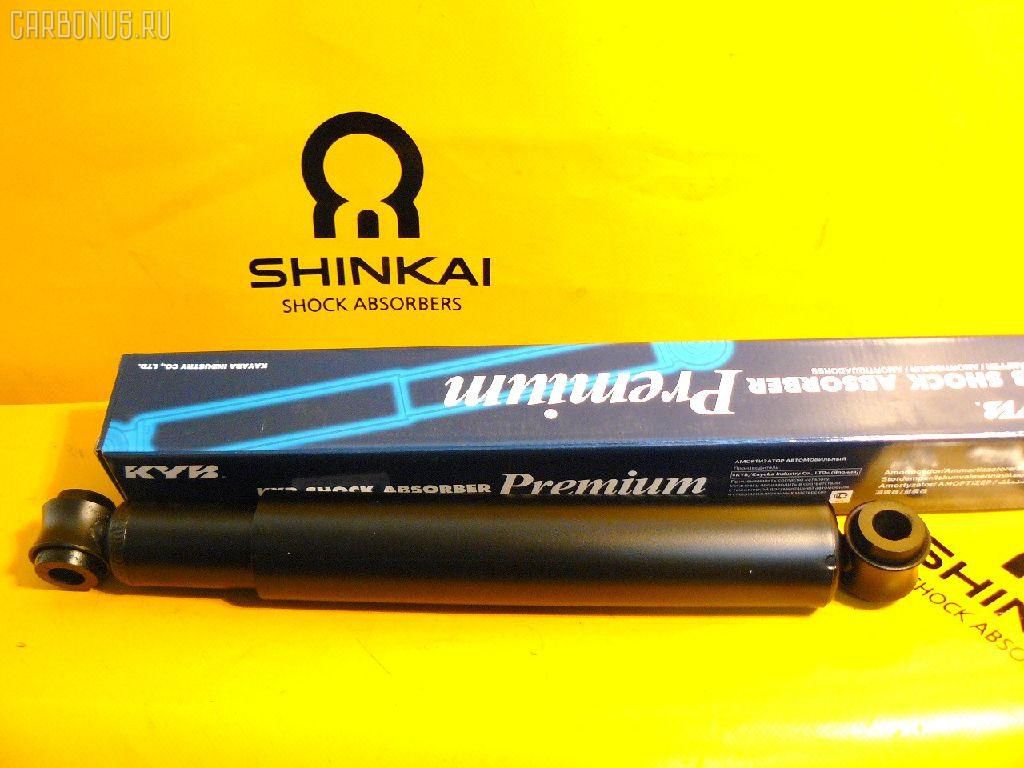

Купил аморты Kayaba 443183, но у них втулки не такие как у жимника. Подскажите, кто как ставил?
Schir
27 Июнь 2011
3,093
1,542
сдается мне, что тут втулок не хватает
и еще эти аморты должны зажиматься в "ушах", как передние снизу, а вот как их назад прикрутить непонятно...
