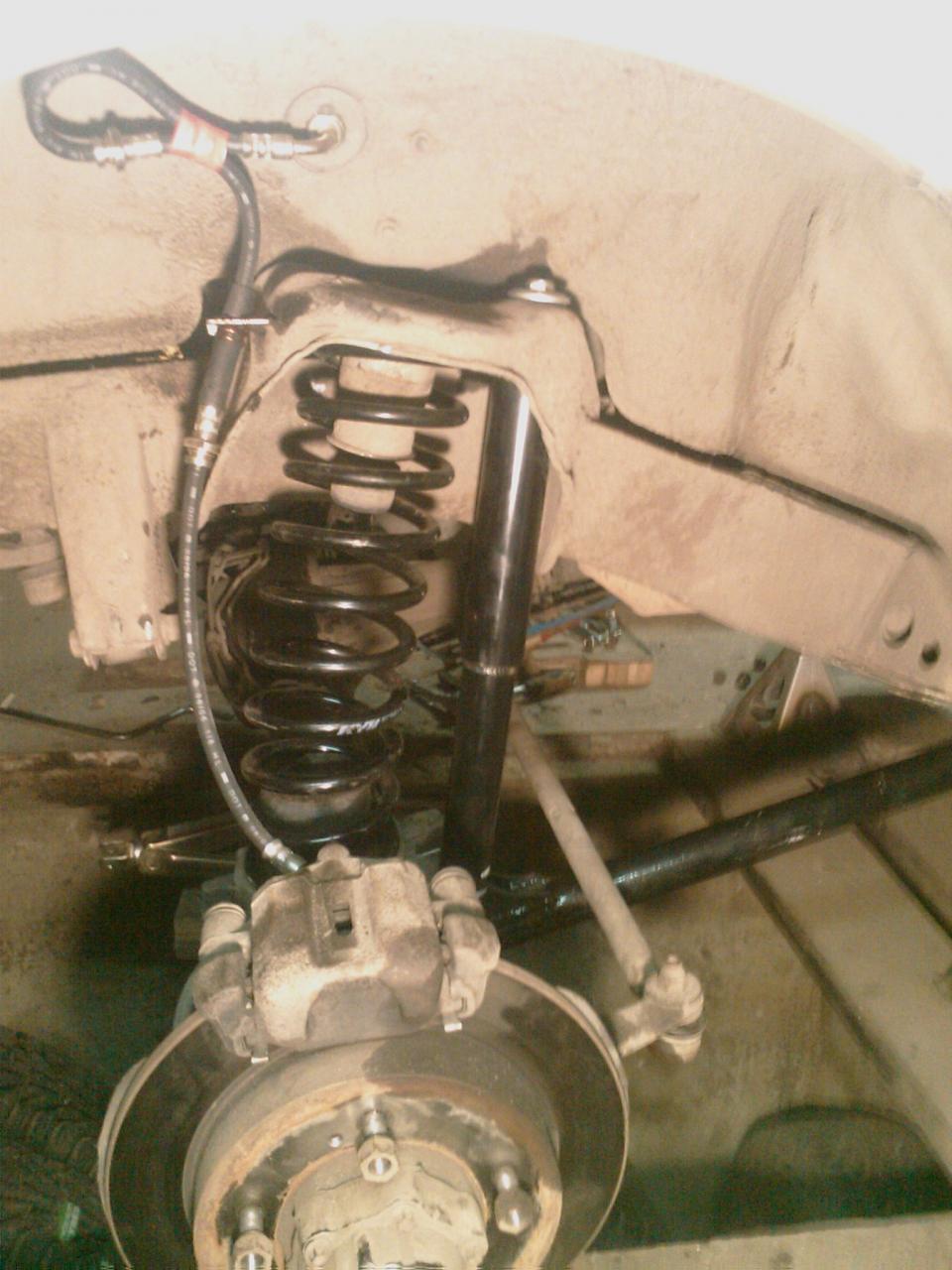

Schir
27 Июнь 2011
3,093
1,542
Freeline, больше похоже на то, что крепления рычага к раме перенесены вперед
хотя, отбойник вроде тоже не ровно стоит
Freeline
6 Сентябрь 2010
1,716
222
Тольятти
всё разобрался. да отбойник стоит неровно потомучто чашка выгнута назад. как рихтовать пока незнаю. попробую выдавить вовнутрь
Freeline
6 Сентябрь 2010
1,716
222
Тольятти
потратил целый вечер сломал приспособу для рихтовки но выправил обе чашки. и наконецто испытал кайф когда пружина свободно ходит и не цепляет.
Schir спасибо за наводку
