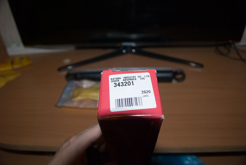

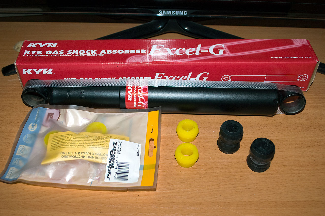

Вот еще вариант полиуретановых "резинок" с номерочком. Проверено лично на KYB Premium 443183 и KYB 343201. Узкая часть конуса на верхнем ухе на треть укорачивалась, иначе не лезет в посадочное и верхний болт перекашивает. Металлические втулки впрессовывались с со старых стоковых амортизаторов. DSC_0490.jpg DSC_0490_1.jpg DSC_0492.jpg
