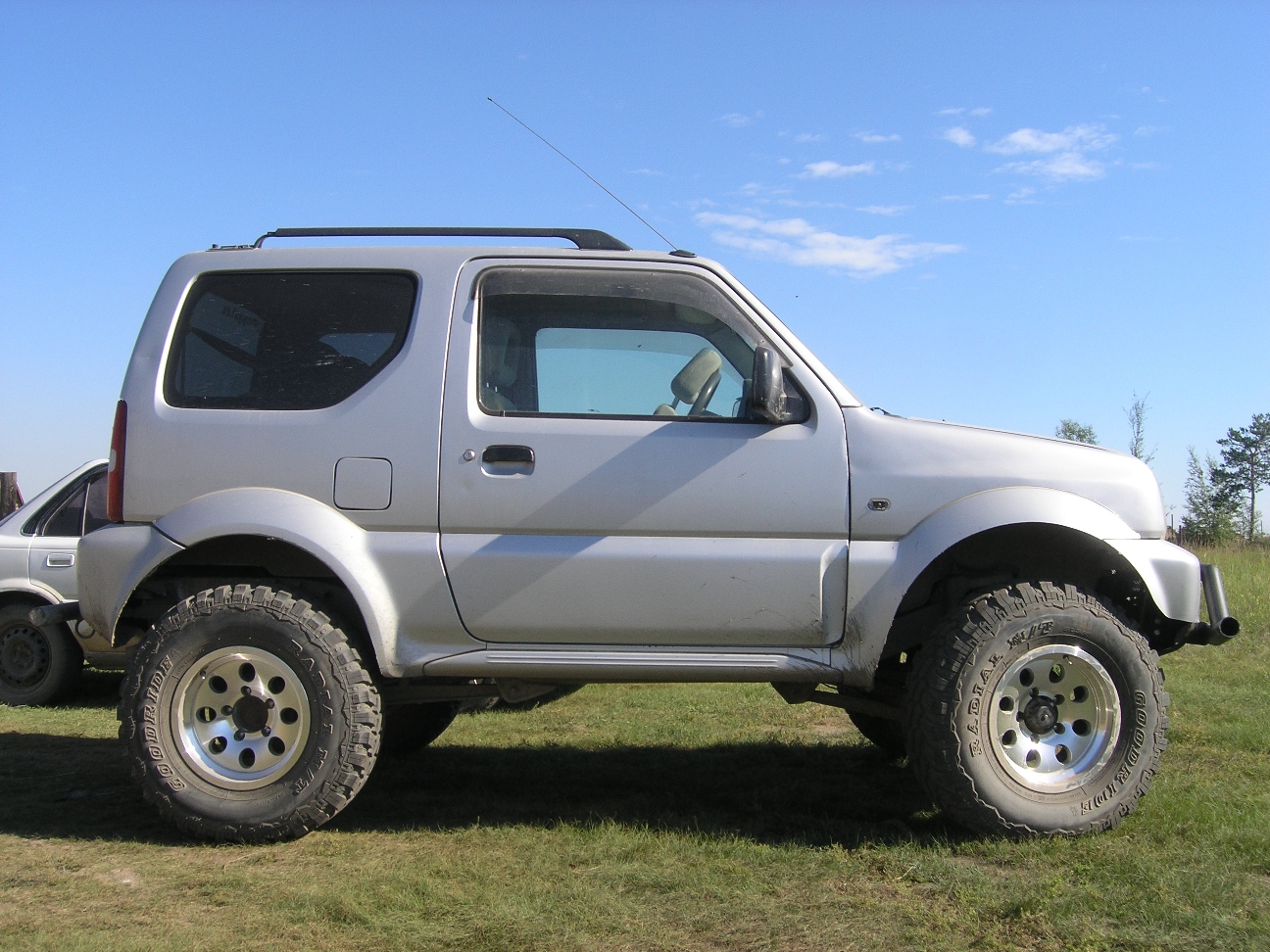

Примерный вид лифта 4 дюйма, передние арки порезаны задние чуток по краям срезаны, резина 31 10,5 R15
696.7 KB Просмотры: 635
1. тормозной шланг от эскудо одна штука, меняешь местами родные тормозные шлангикроме амортов и пружин потребуеются тормозные шланги и проставки на кардан.все?или еще какие то замуты есть?
тогда передний бампер у тебя рестайловый, его нужно резать не жалеяforg,исправил.04 год механика праворуль
Ну раз рука поднялась то остальное дело техники!порезал уже)единственное что пока сделал.

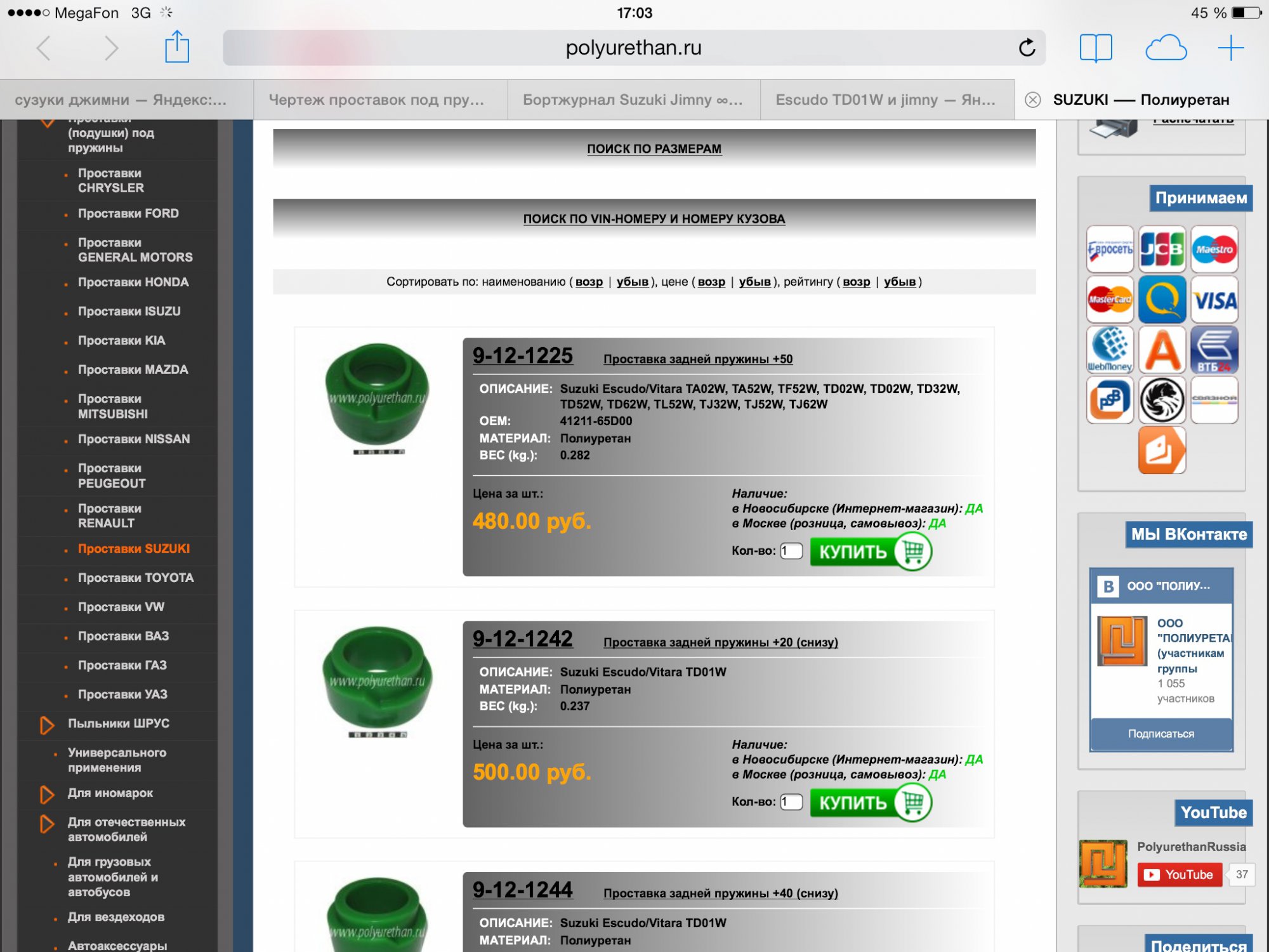

чтобы у нас в Якутии эти сайленты рассыпались ) на днях было под -50 Новосибирский полиуретан не выдерживает (на фото реальная температура -46 ибо термометр греется от стены дома, прошу обратить внимание на стеклопакет со льдоминтересно зачем в коренных сайлентах полеуретан?
Наши суровые братья эскудоводы еще хотят в лес поехать в такую погоду, один джимнивод на новосибовском полиуретане предлагает ехать в феврале) т.к. у него сайленты уже умирают, там температура будет как в "ташкенте" т.е. около -30Forg, я так и подумал...и чтобы у нас на грейдере уши вырывало..
