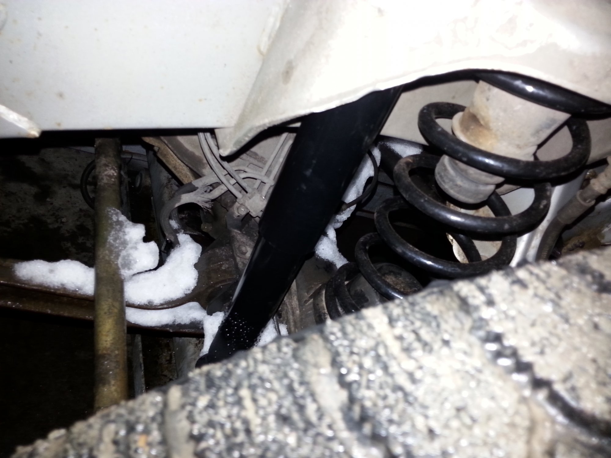

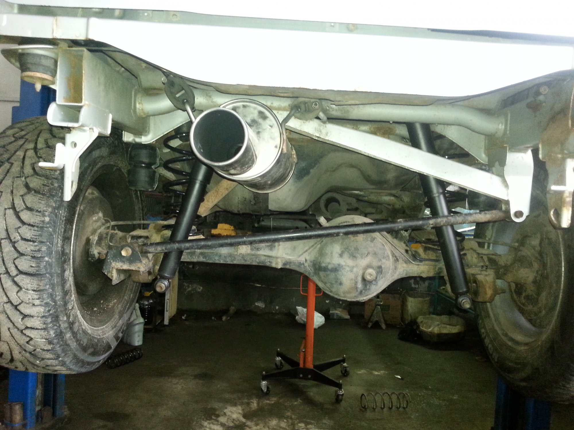

Сделал пружины пер.пр.410 пер.лев.400 зад.пр.370 зад.лев.345
Амортизаторы перед tokiko от эскудика зад kyb от шеви нива...задние отбойники от газели

Молодэц! Какие пружи брал ? овк? Аморты задние о понару задеют?
Номера амортов потом напишу...не задевает ничего!!!а пружины сами делаем на любую машину и вообще хоть на что!

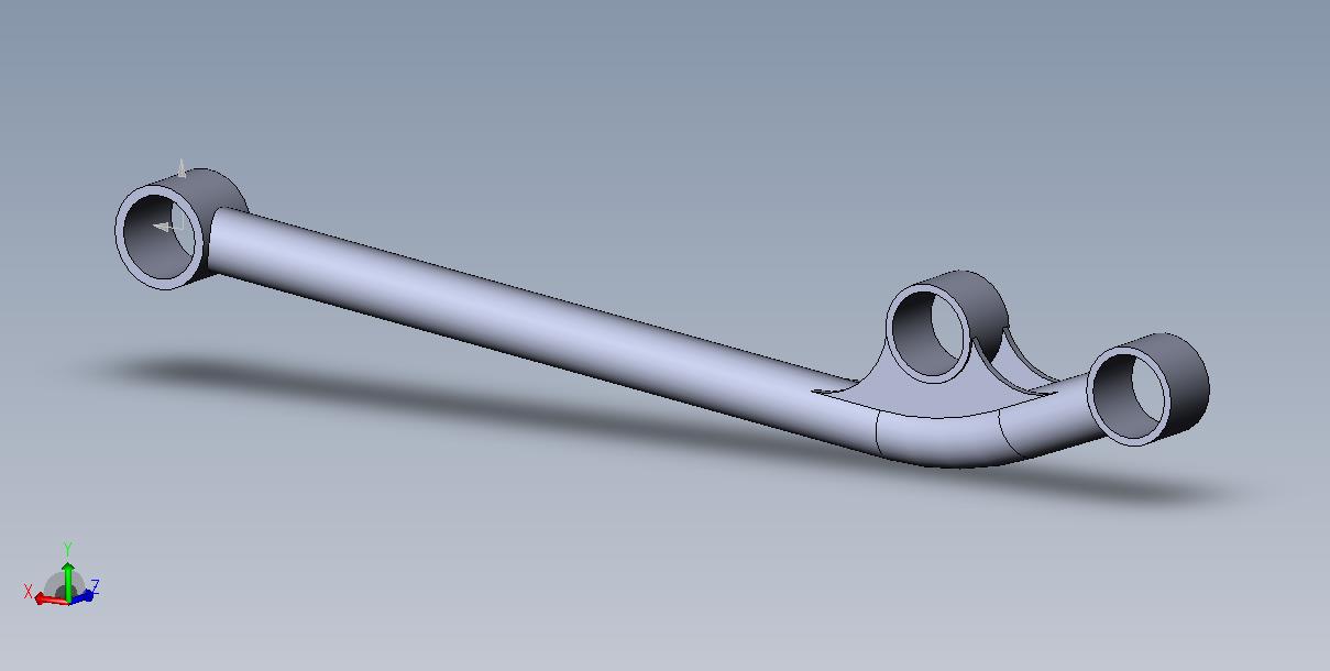

4 рычага ставятся, я так думаю, удлиненные для компенсации сдвига мостов, при лифте 50мм прередний мост уходин назад примерно на 4,5мм, при 75мм - на 8мм, про задний не знаю не считал.
щас в процессе изготовления передние рычаги с правкой кастора, так удлинять я их не стал, зато кастор на градус больше завалил по расчетам будет +2,55, по факту скоро узнаем
