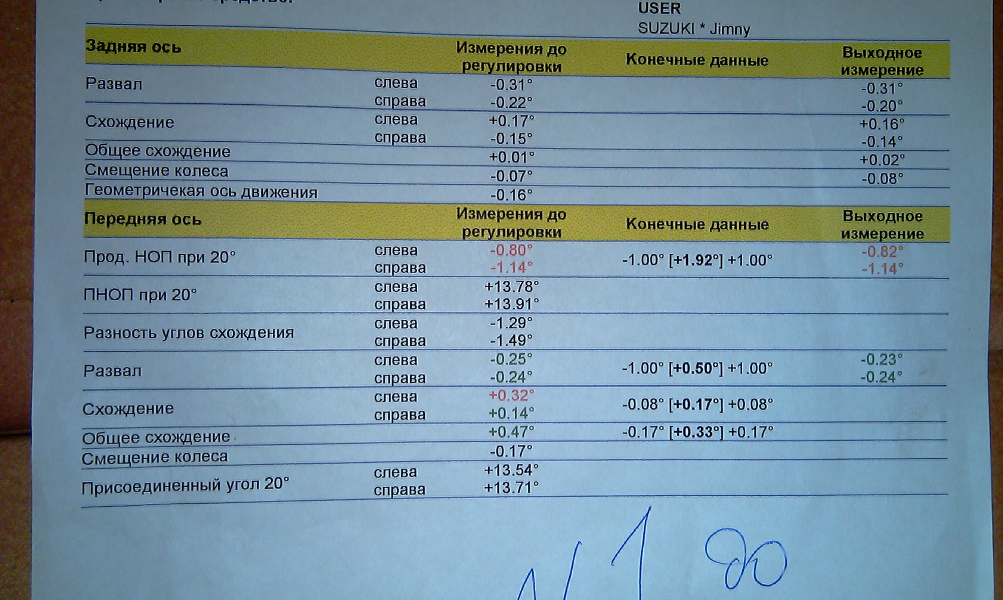

Был сегодня на стенде, крутили вертели, смотрели. Машина вроде рулится легко, но все равно плывет, как будто раскачка влево-вправо. Такое чувство, что сайленты в рычагах хлипкие. Вот фото листа со стенда, это когда сделали переднюю ось,

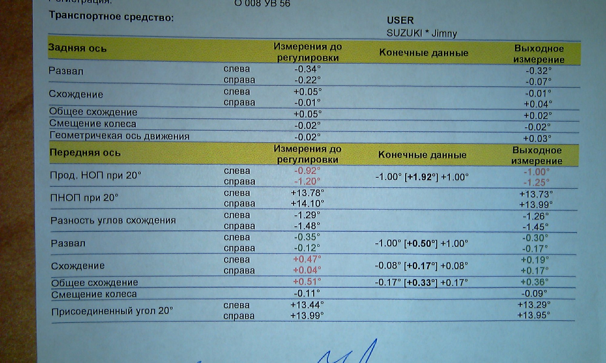

Потом сделали заднюю ось, регулировкой панары, посмотрите знающие, что у меня с "кастором" и как и чем его лучше выправить.

Это много? И почему разный с права и с лева? Мост то один.
Schir
27 Июнь 2011
3,093
1,542
в пределах нормы, почему разный не знаю, тоже удивился

не в норме кастор должен в + быть! поэтому и машину по дороге водит
не зря мне вчера казалось что я что-то напутал

да кастор должен быть в плюсе.я когда поставил рычаги под правку кастора без лифта офигел как машина стала рулиться и шимии пропало полностью
