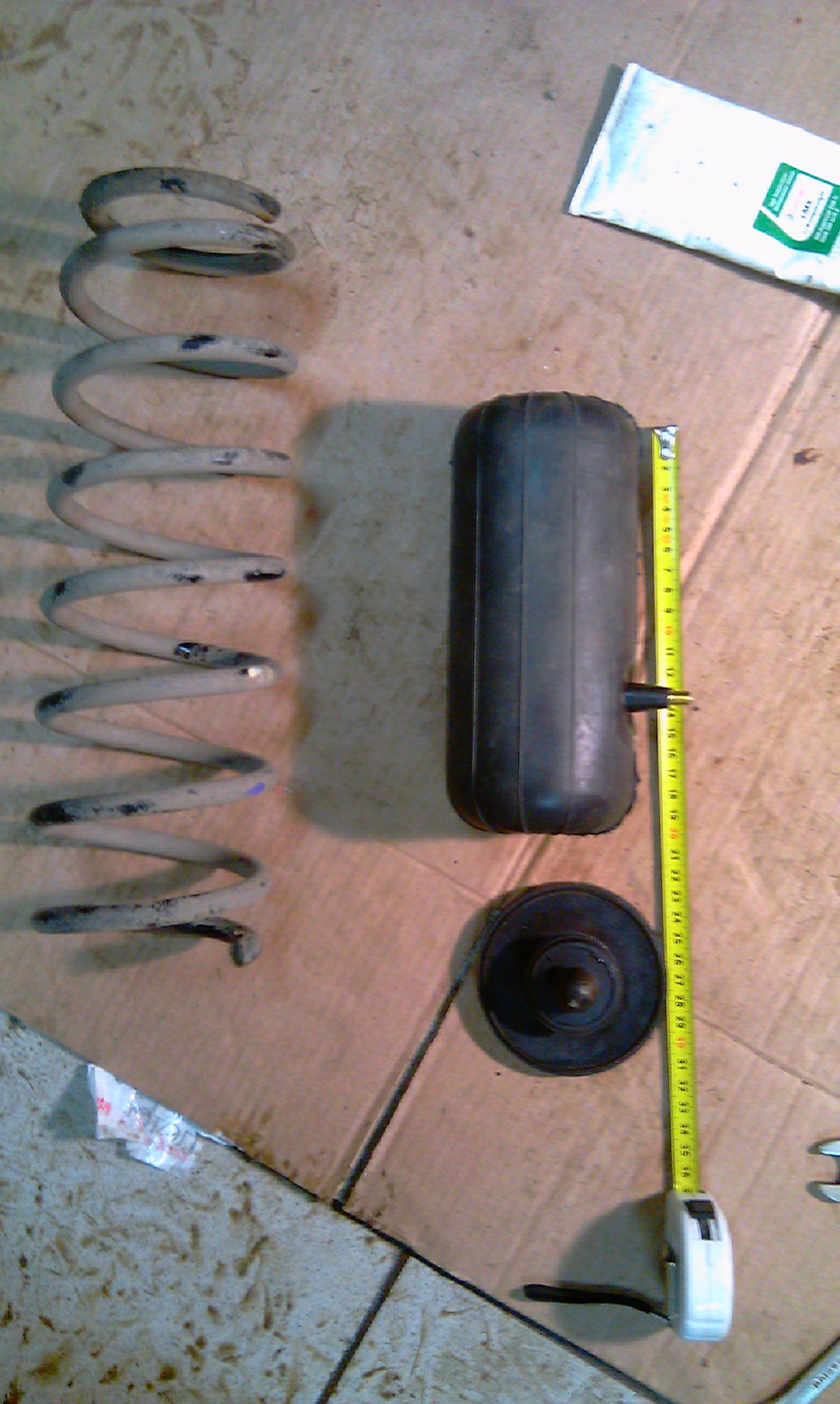

Переходим к заду. Ещё год назад я купил баллоны в пружины, и вот настало время их внедрить.

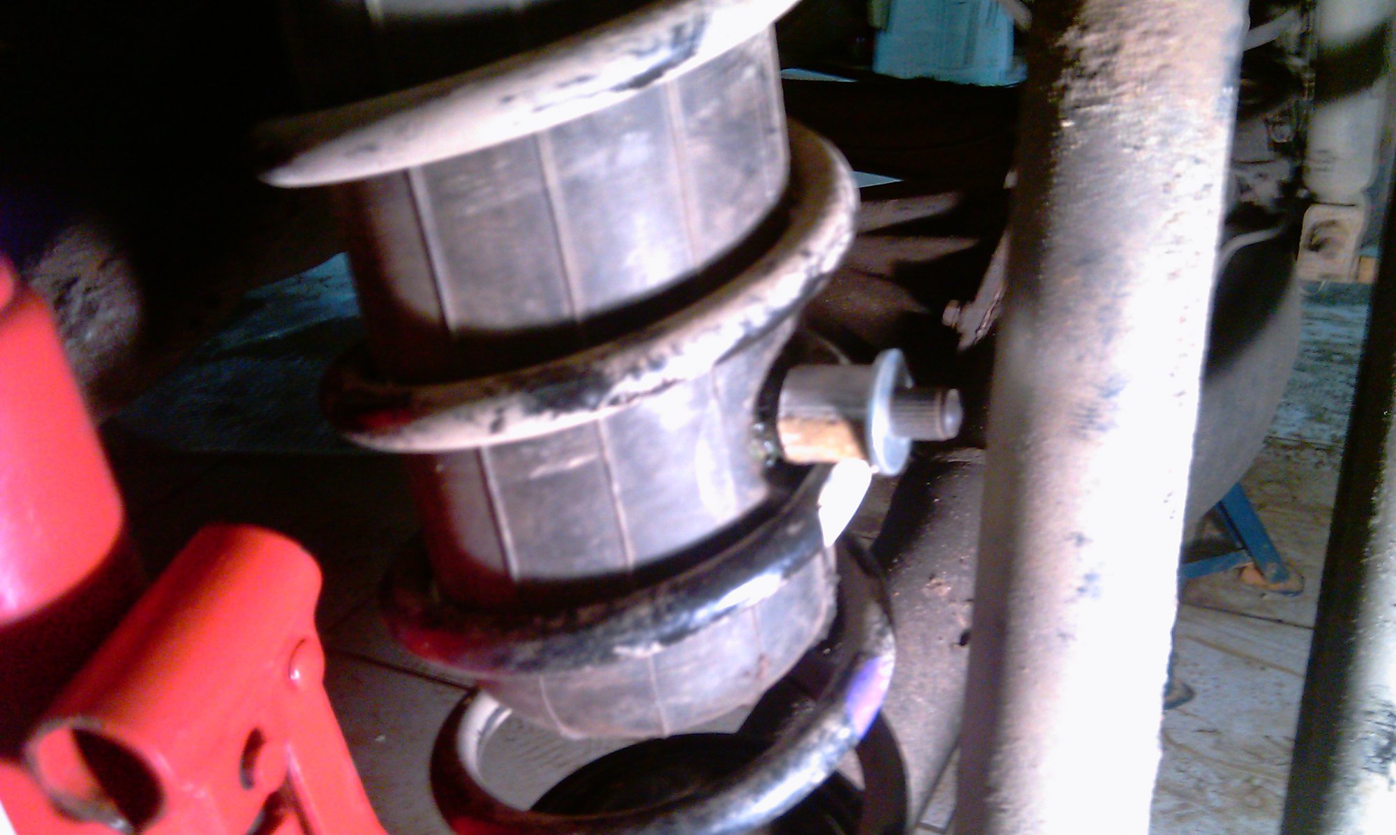

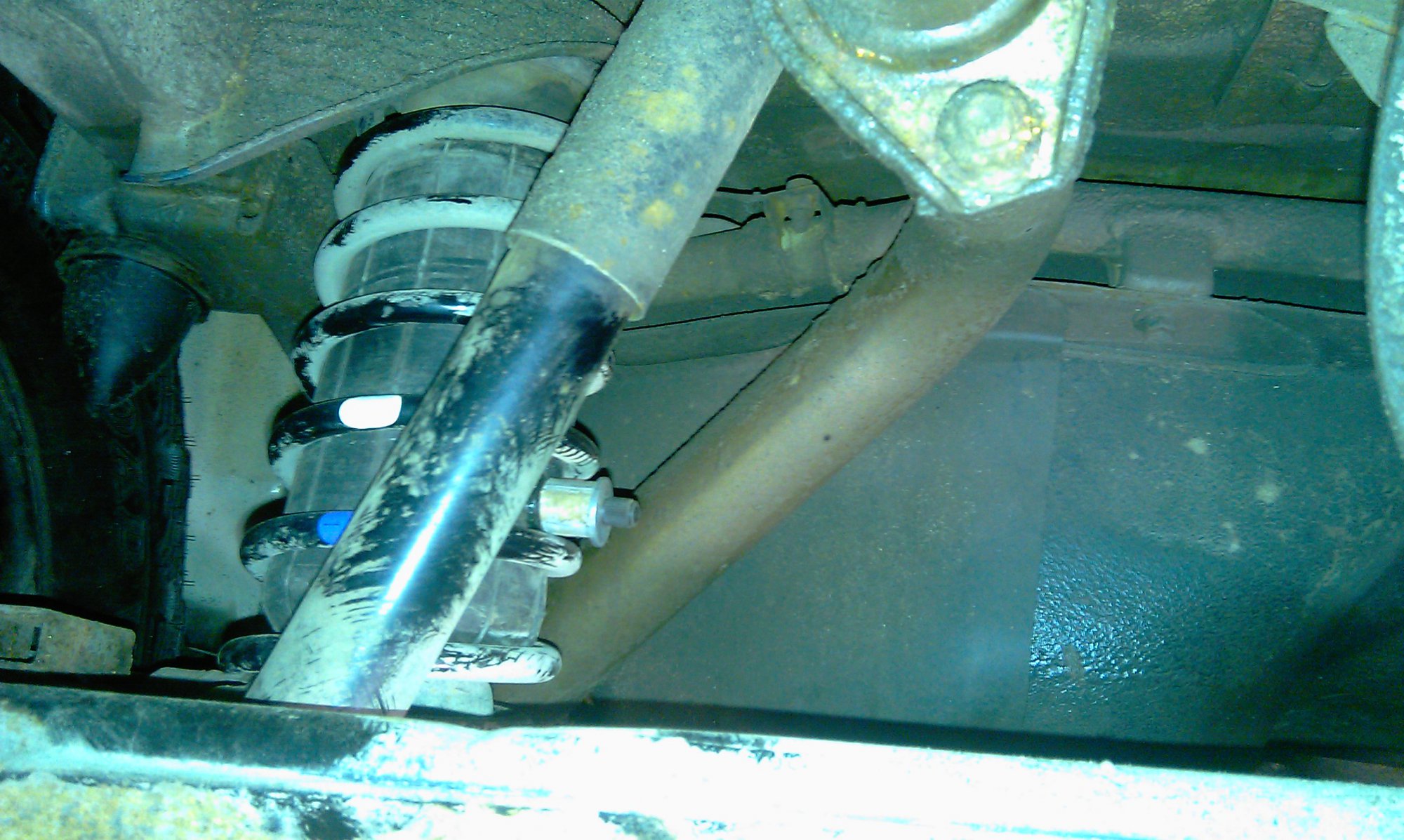

Круглая пятка, это подпорка, если пружины большие, что бы в воздухе не висели, но я их ставить не стал. На сосок для пущей надежности одел 2 сантиметра трубки ПВХ и алюминиевую трубку как раз валялась, потом шайбу на 6 и колпачком поджал. Эти баллоны сделаны из резины 10мм, производитель дает гарантию 60 000км. У нас Ховероводы уже 2 года откатали. Цена вопроса 1200 за пару.
Замерил расстояние 47,5см оба. Давление в баллонах тоже что и на улице, когда их воткнул, вкрутил золотники все. Дорожные испытания не проводил. Завтра наращу шланги, и выведу золотники по ближе к бамперу.
Для чего я все это сделал. Самая основная цель, это когда шмурдяк загрузишь, то жопа проседает, и очень сильно. Ставить более жесткие пружины, не вариант, когда пустой, жестко. А тут загрузил, он просел, накачал в баллон воздуха 1 или 1,5 или 2 очка, и все, опять расстояние 48см. Приехал, спустил до нужного, что бы опять 48см стало и все. На днях попробую поиграться с давлением, что бы с 47,5см до 48 поднять, потом замерю давление. И шланги на соски надо на растить, и в бампер или ещё куда поближе вывести, что бы под машину не лазить.

Интересно, а разве пружины не сжимаются при работе так, что расстояние между витками становится меньше, чем диаметр соска, тем более нарощенного до ужаса? Может с него всё снять? Он если что сплющится и опять расправится?
Aleksh
12 Октябрь 2010
1,131
347
Оренбург
Субару Аутбэк + Ниссан Микра
Думаю такое решение неудобное и долго не проживет.
почему? Уже который год люди очень довольны, хотя такое все говорили, потом сами ставить начали))))).
На счет соска по глядим, снять всегда можно.

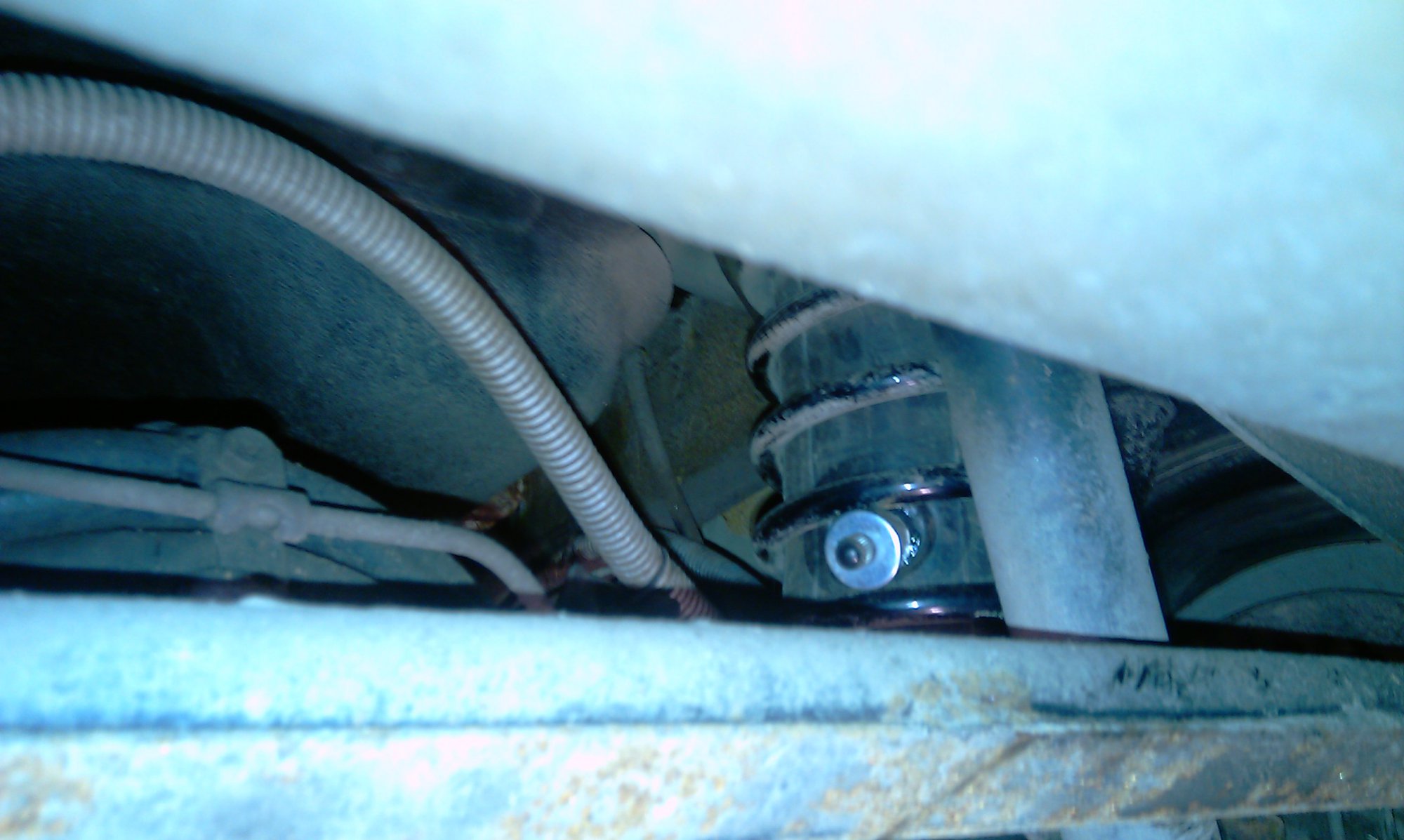

Такая же проблема с передними пружинами сзади, но вот на фото два витка пружины практически работать не будут, хотя это может компенсируется баллоном... Ждем результатов.

Давай Aleksh, пиши как результат, мои лежат в гараже, но у меня проблема, пружины разной длины и в короткую проблематично затолкать баллон.
Aleksh
12 Октябрь 2010
1,131
347
Оренбург
Там начало узкое, а внутри они свободно ходят.

а сверху или снизу чашки нельзя сосок установить?
