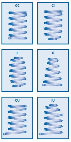

вот схемка пружин
У джима пружины типа CI, у хонды и у ваза CC, диаметр вазовских ближе к джимниковским, чем от хонды лучше?
килен
54028 хонда
63209 джим
вазовская диаметром 108мм
наврал, не те пружины посмотрел сначала, у хонды CI

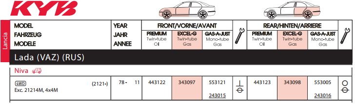

о! а я чуть было уже не заказал такие же. спасибо за инфу. как-никак, а у Шнивы полная масса около 1800 кг по паспорту.
задумался об амортах от обычной Нивы, они же, насколько я понял, идут чуть ли не на всю ВАЗовскую классику. эти машины явно легче Шнивы и цена амортов смешная.
думаю о 443123 - самые простые из Каябы, только сначала надо узнать их максимальную длину - чтоб они с моими сс20-50 не оторвали тормозной шланг

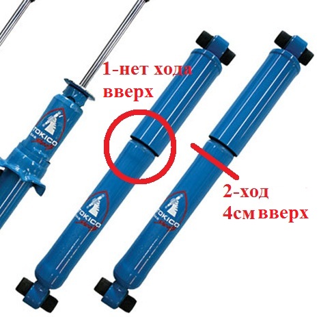

Спереди TOKIKO E2827

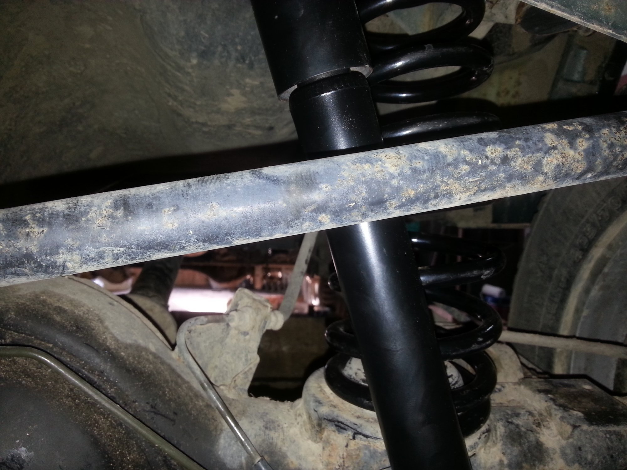

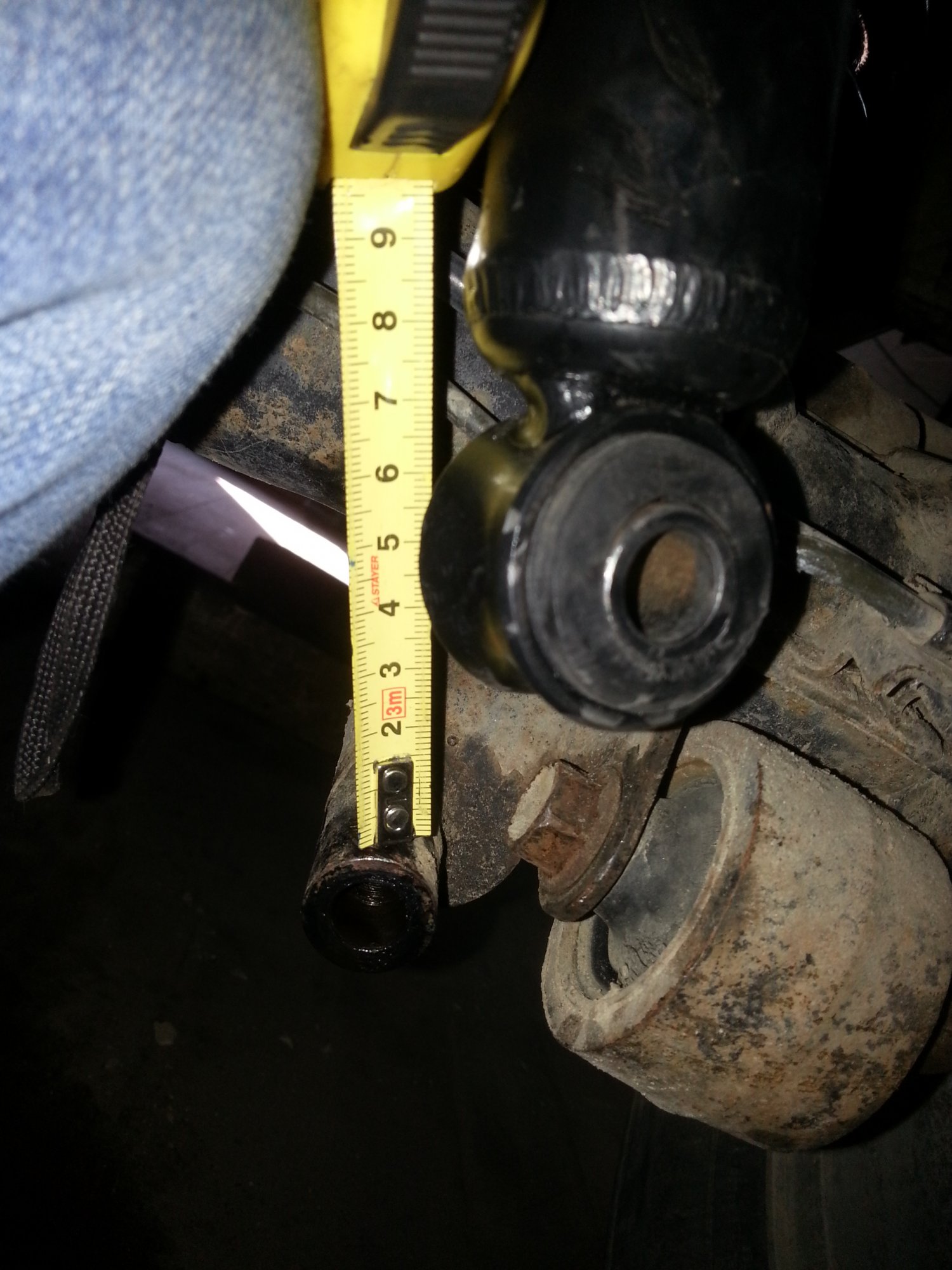

Почему отказать проставкам? Подразумевался лифт в 10см...сейчас амортизатор вытянут полностью, совсем нету хода вверх =( Если убрать проставку 4см это же всё равно будет мало? Вообще какой запас хода вверх должен быть?
В этом варианте есть ходы подвески и вверх и вниз.
Поздно другой вариант делать, решить бы с этим что-то.. Может нужно кронштейном нарастить длину амортизатора?
Сейчас такая бяда - красным кругом отмечено как есть, линией отмечено что будет если убрать проставки (опустится на 4см)
Вынул проставки. Появилось немного запаса на расжатие.
Задомкратил одну сторону с открученным амо, до момента как начало отрываться колесо, сделал замер - примерно 5см не хватает (ход моста должен ограничиваться тягами а не амо) Гугл выдал следующий чертёж..
Подскажите ещё как решается вопрос с выгнутыми задними пружинами? кроме панары и проставки кардана надо ещё что-то?
