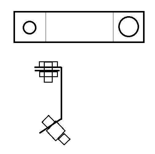

случайно нет фото этого? что-то не сооображу как это.
Вот так можно перенести крепление всех шлангов, если нет сварки.

Тормозные шланги: снимаем с креплений, делаем переходные пластины

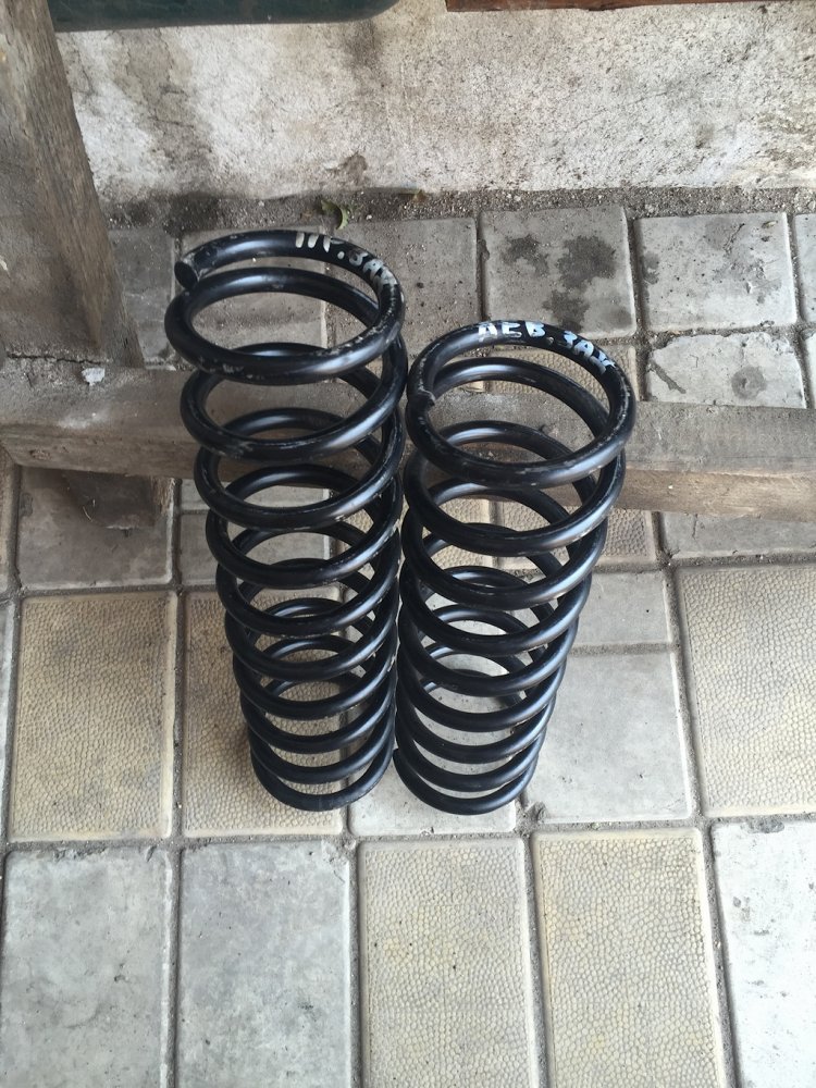

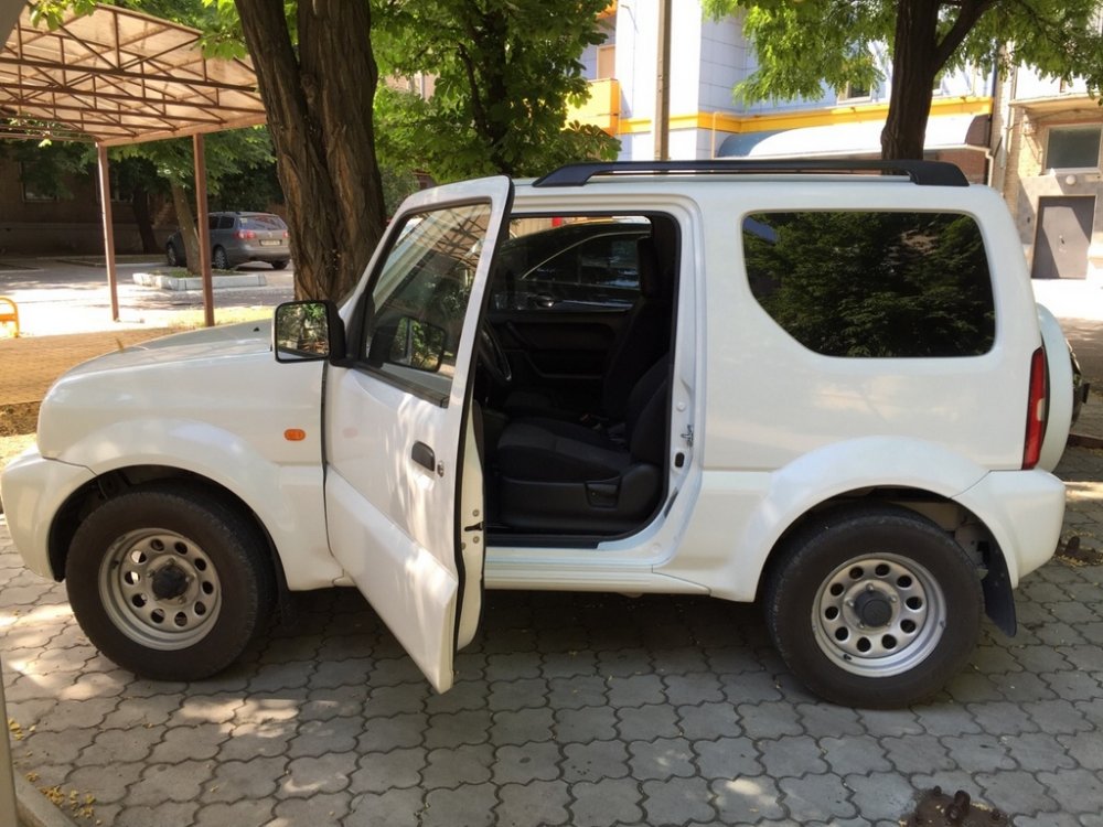

Бобик ДО лифта, на стоковых 205/70-15:
Бобик ПОСЛЕ лифта, уже на BF Goodrich All-Terrain KO2 215/75-15 ради которых и затевался небольшой бюджетный лифт 2"

Сто раз жеж писали, что пружины у праворуких и леворуких разные. У правого они разной длины.
vadel
13 Июнь 2016
Донецк, ДНР
Prado120, MB W116 450SEL, Crossfire, и скоро будет Jimny ;)
но, увы, оказалось об этом не знает магазин во Владике, отправляющий комплекты лифта Джимни по всей России. Перед подбором и отправкой с меня тщательно спросили какой автомобиль, руль, что переделано, что установлено, и т.д. В итоге задние пружины для лифта 3" праворукого Джимни (вместо 2" для леворукого), а передние вообще не пойми какие и зачем. Такие дела... другим джимниводам будет наука

о что предложили вперёд - было точно такой же высоты как родные передние. Поднять на 4см оно никак не могло.
как раз таки могло, родные передние сзади дают лифт около 4см, так что у меня после прочтения поста тоже возникло поддозрение что зад перед перепутали, но у прулей задние реально разной длинны, так что перепутали в магазине, когда подрезали.
vadel
13 Июнь 2016
Донецк, ДНР

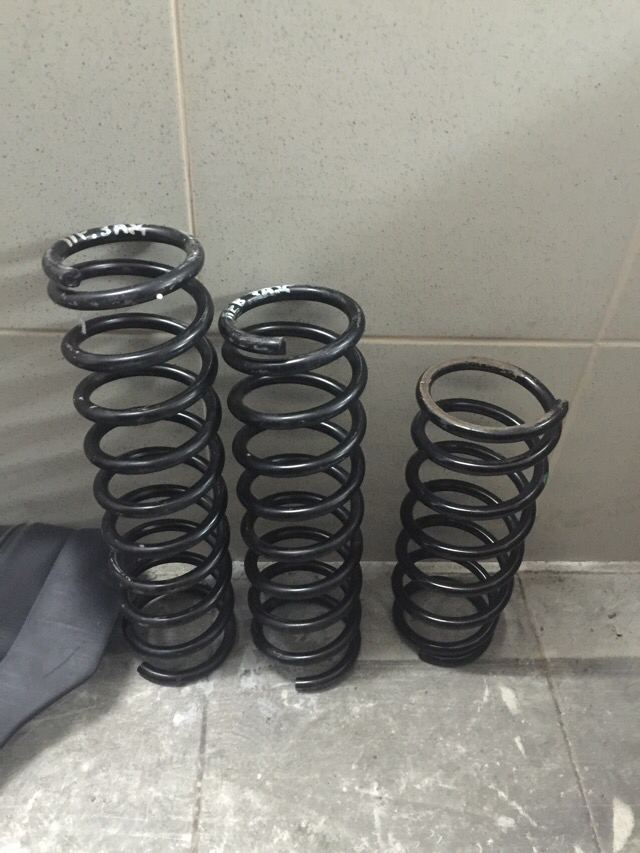

в самом деле я перепутал. Столько раз их переставляли, что слегка замахались....
на фото вверху действительно RK7604
длинные пружины разной высоты, помеченные как "зад"
даже та которая короче - длиннее родных задних слишком намного
на фото слева направо две 7604, и та что справа - это родная с задней оси. маркировки никакой не нашел, только зеленая метка.
При установке эти двух зад лифтуется более чем 8см, но та пружина что короче грозит выпасть
а вперед в комплекте были RK7516, такой же высоты как родные передние, поэтому пришлось добавлять проставки
прошу прощения за путаницу в цифрах
отчетное сообщение поправлю сейчас

Та, что справа, совсем не похожа на стандартную заднюю пружину Джимника.

сижу работаю с каталогом Kilen (просто то что у меня есть из каталогов с указанием РАЗМЕРОВ пружин).
Итак, что они дают для Джимников:
номер/толщина прутка/внутр.диаметр/внешн.диаметр/высота/форма/нагрузка/жесткость
(последние два столбца ориентировочно приблизительные, вычислены самостоятельно)
перед 23222 / 11.00 / 89.00 / 111.00 / 347.00 /II / 444 / 1.83 /
зад 63209 / 10.50 / 85.00 / 106.00 / 292.00 /CI/ 404 / 1.99 /
всё логично. Переставляя передние пружины назад - мы получаем лифт 347-292=55мм ну и естественный небольшой минус соответственно бОльшей длине и чуть бОльшая просадка пружины. Итого порядка 45-50мм, наш любимый лифт 2". Но. Пруток толще, диаметры чуть больше. Соответственно пружина чуть мощнее - рассчитана на бОльший вес (передок с мотором). ИМХО, отсюда табуреточность, которая уходит если положить в багажник "мешок с песком".
Рою каталог. Вот что нашёл из приблизительно подходящего:
Mitsubishi 58050 / 10.50 / 84.00 / 105.00 / 346.00 /CC / 443 / 1.8 - Galant V rear
VW 65015 / 10.50 / 87.00 / 108.00 / 345.00 /II / 402 / 1.64 - Golf IV rear
VW 65052 / 10.50 / 90.00 / 111.00 / 347.00 /CI / 370 / 1.5 - Golf Cabrio III/IV rear
Seat 63506 / 10.75 / 89.50 / 111.00 / 352.00 /CI / 414 / 1.66 - Toledo rear
Mazda 16210 / 10.00 / 86.00 / 106.00 / 355.00 /CC / 367 / 1.41 - 121 front
Интересно выглядит 16210. Она чуть длиннее (+7мм от наших передних), но пруток чуть тоньше. По идее она и просядет чуть-чуть больше. И будет мягче на ходу. Либо не экспериментировать, и взять задние от Гольфа IV. Толщина прутка как у джимниковских задних, но высота как у передних. Тем более что пружины для Гольфа наверняка легко доступны в любом ближайшем автомагазине. После расчета нагрузки, пружины от Гольфа IV ещё привлекательнее... расчетная нагрузка совпадает с джимниковскими задними, но жесткость меньше чем у передних - значит должны быть еще мягче и комфортнее. Хотя и на "пробой" они будут слабее заметно...
P.S. Если калькулятор пружин сжатия не врёт, то только лишь увеличение диаметра прутка на 0.50 даёт на пружине длиной 85/106/292мм увеличение расчётной нагрузки на 80кг. С учетом количества витков, и длины пружины - разница между передними и задними пружинами (исходя из киленовских данных) в нагрузке это примерно 40 кг (все цифры приблизительны и довольно относительны, использую для ориентира и понимания разницы). Вот вам и "мешок с песком". При этом жесткость передних пружин чуть меньше - они мягче...становятся, когда загружаются в достаточной степени. Всё сходится.
Добавил в табличку ещё два столбца, согласно своим расчётам.
Буду пробовать пружины от Гольфа. по результатам отпишусь.
