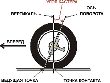

а Кастор править думаю нужно...единственно я думал Кастор правится тягами Панарами а не Рычагами)))
да, земляки ;)
я тоже так думал раньше, но нет. панара нужна, чтобы мосты не елозили вправо-влево. при лифте около 5см панары можно не трогать.
а кастор правится поворотом моста вокруг оси своей оси. ибо при лифте угол уменьшается между вертикалью и осью поворота рулевых колес. из-за этого уменьшается сила, стремящаяся повернуть колесо по направлению его качения
вернуть кастор поближе к стандартному можно либо удлинением рычагов, либо смещением точек крепления моста к рычагам (т.е. сайленты с эксцентричным положением втулки)

Два эксцентрика в передних рычагах дают поворот моста под лифт максимум 2", если лифт 3-4, то только заменой рычагов, либо перевариванием креплений на мостах. Удлиннение рычагов применяется для установки колёс бОльшего диаметра, чтоб не резать заднюю часть передней арки. Бампер передний режется однозначно.[DOUBLEPOST=1472503690,1472503405][/DOUBLEPOST]Диметр, руль в "0" выставляется передней рулевой тягой. Возьми два ключа, 21 и 24, открути контрогайки и покрути рулевую тягу. В зависимости от того, в какую сторону косит руль, тягу нужно либо укоротить, либо удлинить. Хорошо затяни контрогайки.

да, земляки ;)
ММм теперь понятно...
а как влияет то что кастор кривой..? получается смещение моста пружин и амортизаторов? или там всё сложнее? и следствие нагрузка на мост и рулевку?

а как влияет то что кастор кривой.. и следствие нагрузка на мост и рулевку?

нету там лишней нагрузки, просто машина начинает чаще рыскать вправо-влево и хуже сама возвращется на курс, подруливать приходится постоянно. на Тойотоах годов 90-98 типа Короллы с fulltime 4вд и автоматической блокировкой межосевого диффа ездил? вот там похожее поведение у машины

при любом лифте мосты уходят чуток в сторону, но где-то до 2" это не критично. Цветные панары если нравятся - поставь регулируемые. отрегулируешь после лифта положение мостов в идеал

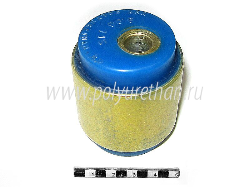

а Сайленты с эксцентриками продаются свободно? и они ставяться только на передок?

сайленты только на передок. по 2шт на каждый рычаг
я нашел только такие http://www.polyurethan.ru/product/s...nej-podveski-lifting-zapressovannyj-9-06-115/
и их определенным образом повернуть нужно в рычаге - где-то здесь на форуме гуляла схемка
из-за панар кузов не кренится и не рыскает (рыскает из-за уменьшения кастора). при лифте кузов уходит немного вбок относительно мостов, без крена. крен кузова зависит только от длины пружин. для лифта 2" этот увод кузова ваще не критичен. ценник регулируемых панар не знаю, но думаю что не дешево.

единственно не пойму с тихнической точки зрения почему такие сайленты не ставят на зад?
там что не так?))
там что не так?))

эксцентриковые сайленты на заднем мосту нафиг не нужны, т.к. там колеса не рулят соответственно там нет кастора.
