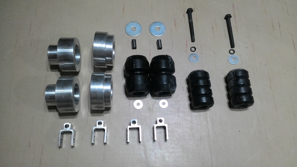

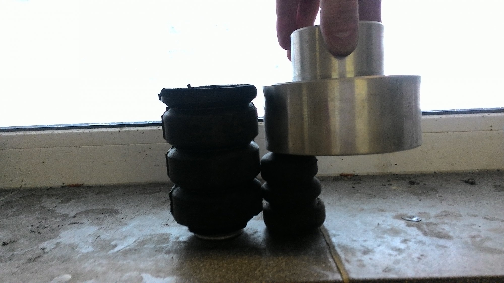

Подниму немного)
На фото комплект, все правильно подобрал?)
Проставки и солдатики на аморты по чертежам, из алюминия и нержавейки соответственно.
Отбойник перед - буфер кабины МАЗ
Отбойник зад - буфер рессоры газель
Мож забыл я что? или что-то не подходит?
Кастор к лету рычагами править буду, пока так...

Мож забыл я что?
Еще 4 проставки алюминиевые, если они за кадром не остались. Солдатики еще доверия не внушают. Какого диаметра отверстия? Аммортизаторы крепятся болтами М12, если мне память не изменяет.

Зачем вам эти проставки на пружины???
KYB RA 5648 вперед, свои передние назад.
Зачем вам эти проставки для аммортизаторов???
E2325 вперед, 2800 назад.
Реакции: 5 человек
BlackShore
12 Октябрь 2015
Suzuki Jimny M13A AT Black
Да я понимаю что пружины + аморты куда лучше, да и рецепты все уже готовы давно, НО всё что на фото халява в чистом виде и не воспользоваться грех, если не понравиться то как раз по вашему рецепту и сделаю)
Вопрос чтобы лифтануть тем что на фото, нужно ли еще что-то? и правильно ли отбойники подобрал?
Так же вопрос по поводу удлинителей амортов вперед, встанут туда такие?

BlackShore, да не, завязывайте с проставками, хоть и на халяву. Ну максимум 1 дюйм и то если пружины просядут. А на аморты такие ставят назад, только чтоб излома небыло. Отбойники такие вроде как на 3-4" идут.
BlackShore
12 Октябрь 2015
Уже поставил все, отбойники доработал до нужной высоты, жесткость у них примерно одинаковая
задние отбойники тоже подрезал, но на пол сантиметра больше чем высота проставки+родной отбойник, т.к. они мягче родных, в итоге очень круто получилось, жесткие пробои сзади ушли, очень мягко работают и стандартная подвеска осталась, которая очень мне нравилась из-за мягкости своей, вперед поставил такие же удлинители амортов как и назад, излом там совсем небольшой получается, и сайлент аморта отрабатывает с запасом этот излом, проверил без пружин всё, запаса по амортам хватает (2.5 см хода остается лежа на отбойниках)
Так же проверил все энергичным переездом поперек ледяной колеи на скорости 50км/ч ))) никаких проблем)
Чуть позже выложу видео на GoPro работы подвески)
В общем всё отлично вышло и колеса 215/75/15 уже едут из Владика.
А мост конечно хорошо бы довернуть)

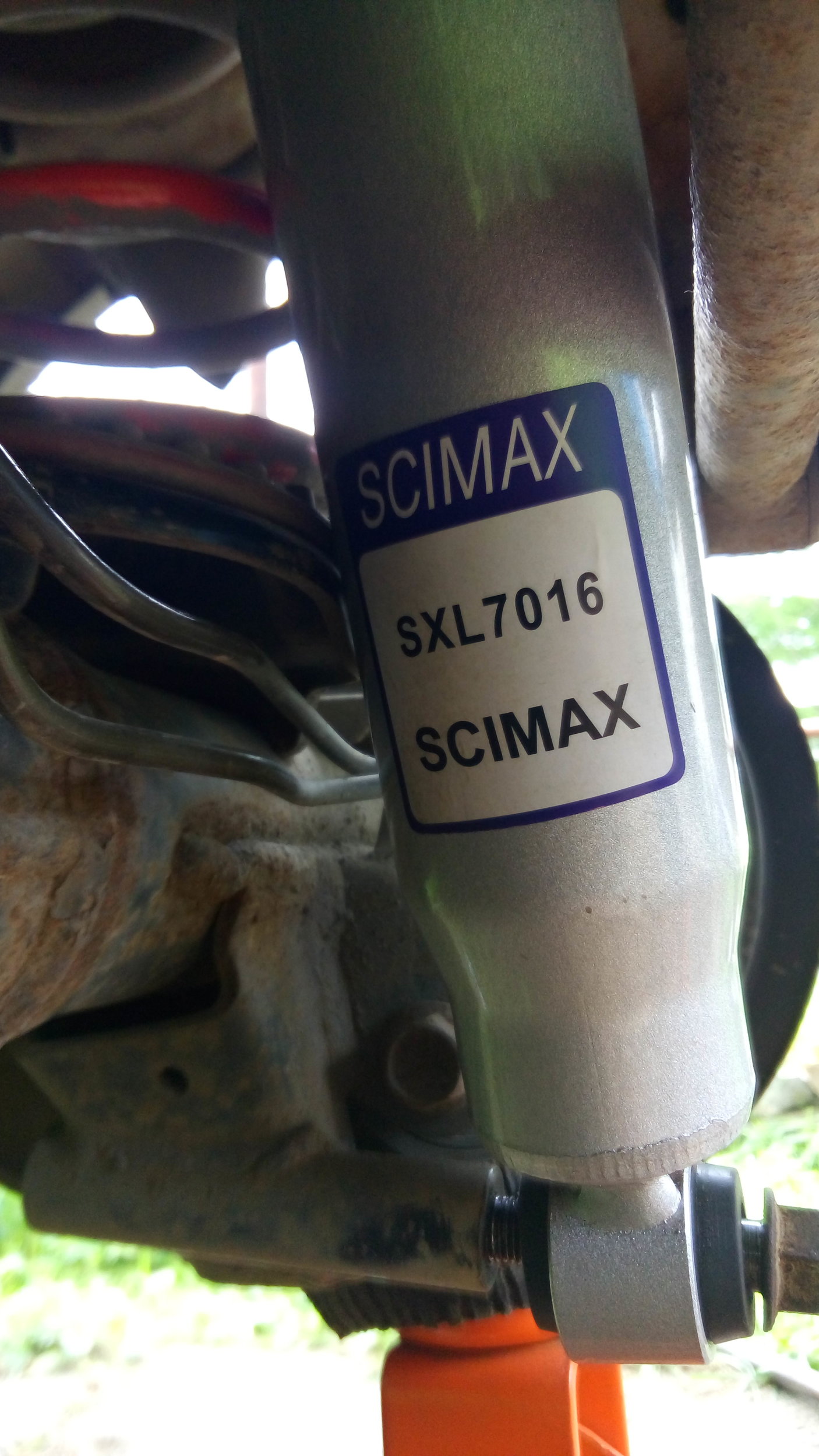

Всем снова привет!
Я по-прежнему в поисках колхозного МЯГКОГО варианта амортов на заднюю ось с лифтом +50мм.
Наткнулся тут случайно на аморты SCIMAX SXL7016 "Аморт. задний S.Jimny лифт +50мм". Бренд принадлежит одной из наших местных компаний.
Описание на сайте особой информативностью не блещет:
"Серия «SXL» (для лифтинга до +50мм)
Это двухтрубные газомаслянные амортизаторы, также, как и усиленные пружины серии «TI» (+50мм), разработаны специально для любителей активного отдыха и поездок по бездорожью.
НО, уникальная система клапанов сжатия и отдачи, созданая производителем, обеспечивает так же полный комфорт при движении в городском режиме и на скоростных магистралях.
Все амортизаторы имеют усиленный и дважды хромированный шток."
Вопрос - может кто сталкивался, какие отзывы есть?
Ценник вменяемый, ~2200р. По качеству особых надежд не питаю, главное что волнует - мягкость! Хочу мягкие аморты

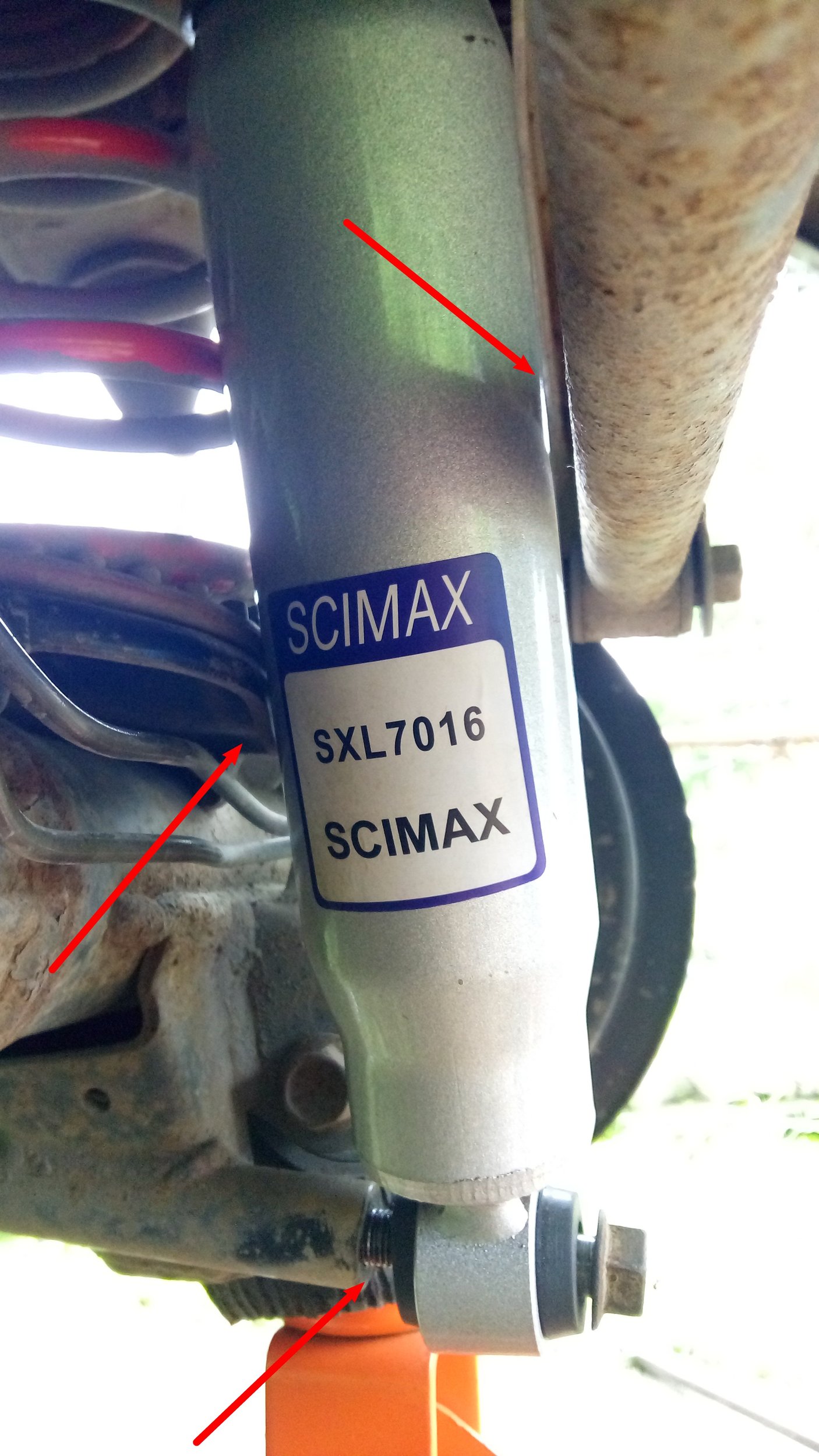

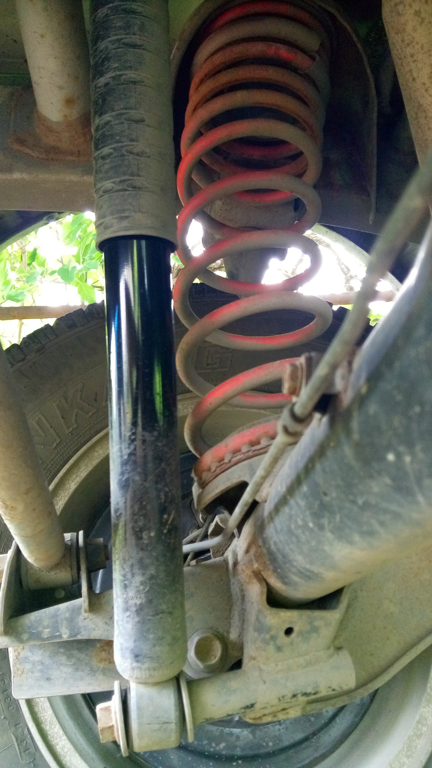

При попытке установки этих амортизаторов, обнаружилось, что из-за увеличенной толщины амортизаторы упираются корпусом в нижнюю чашку пружины. И это происходит еще при незатянутом болте нижнего крепления. Если затянуть болт - то чашка вообще промнет корпус амортизатора. С другой стороны, между корпусом амортизатора и тягой панара остается зазор в несколько миллиметров - есть вероятность их соприкосновения при артикуляции подвески.
Так же в верхней части, широкий резиновый пыльник плотно соприкасается с кронштейном тяги панара и самой тягой, при эксплуатации это приведет к быстрому перетиранию пыльника.
От расстройства даже забыл снять замеры с амортов. Но визуально, в полностью вытянутом состоянии схл7016 короче, чем Токико 2800, сантимов на 5. А в сжатом примерно одинаковы. А корпус Скимаксов раза в 2 толще Токико (см. фото).
Корячить через напилинг и кувалдинг не стал, хотя варианты в теории есть - но их посчитал не целесообразными. Сдал обратно в магазин, сохранив упаковку и первозданный вид амортов, местный дилер Emex деньги вернул без вопросов, за что ему большой плюс в карму. Цена пары амортов ~4 тыр.
Без названия.jpg IMG_20170805_163756.jpg IMG_20170805_163907.jpg IMG_20170805_164147.jpg
