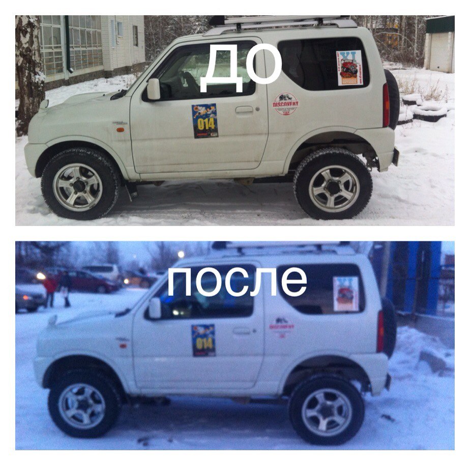

Всем привет! Недавно сделал лифт своего джима. По высоте получилось примерно +8 см. Пружины взял от ваз 08 либо 12, амморы на перед-задние сурф, на зад не помню точно от какой машины, японские с навареным нижним ухом. Тормозные шланги не удлинял, снял с крепления. Отбойники и проставки под кардан не ставил-нет нужды. Удлинял и усиливал панары. Кастор правил сайлентблоками с эксцентриком. Подвеска стала мягче чем была, НО предыдущий владелец делал лифт проставками под пружины +3см и задние амморты поставил от тойота ноах, поэтому на лежачих полицейских жопа сильно прыгала. Сейчас подвеска комфортней.
На всех аммортизаторах есть номера, напиши их, чтоб твоё сообщение было максимально информативно.
