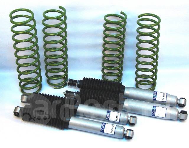

Добрый день! Не появлялся тут уже много лет! Подскажите, пожалуйста, полнейшему дилетант набор запчастей для лмфли джимника 2002 года на 1,5-2" под 215-75-15!? Предыдущий колхоз отходил 6 лет и кончился окончательно! Задача: придти в магазин, показать список из 4 позиций (передние пружины, передние амморты, задние пружины, задние амморты), и купить их! Нужен бюджетный вариант, до 10 тысяч за все про все, условно! Помогите, дайте список позиций, а!?)
Хотелось бы комфорта, но если будет слегка жестковато, переживу! Спасибо!

получился ли кастор, в таком случае, близок к заводскому?
Кастор стал даже лучше, больше. Управляемость улуч
В этом комплекте нет отбойников, тормозных шлангов и коррекции кастера. А в остальном, хороший выбор.

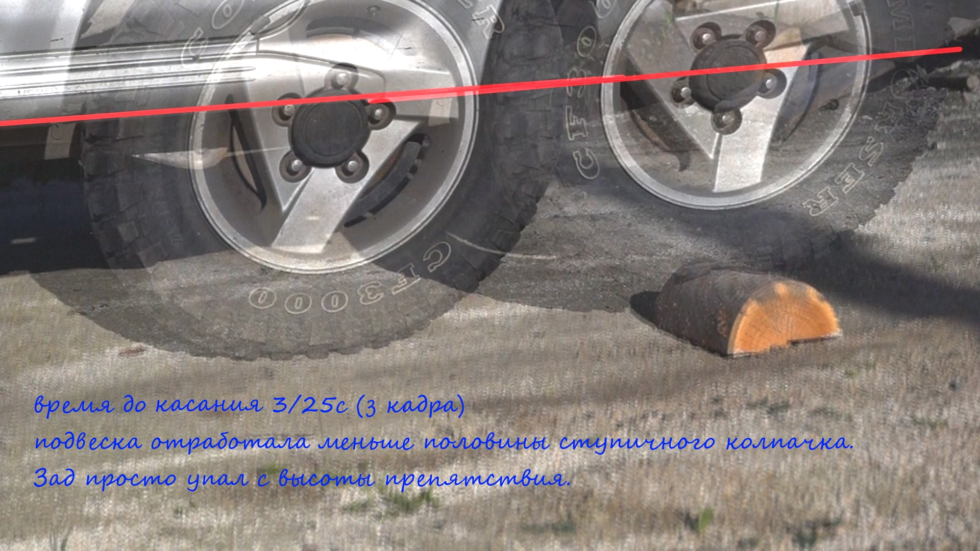

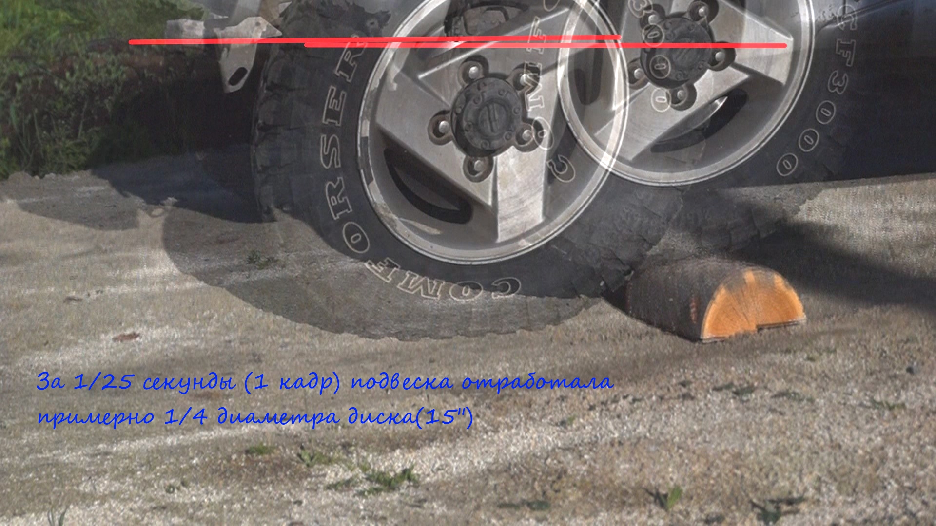

слепил отснятый материал. Как оказалось ракурс не самый удачный.
Когда возьмусь за переделку пересниму эту конфигурацию подвески.
Основные моменты:
скорость примерно 20км/ч.
переднее колесо приземляется за 1 кадр
заднее за 3 кадра, при этом ход подвески существенно меньше передней.
Жестки удар ощущается именно при приземлении заднего колеса. Проход переднего колеса практически не ощущается.

Показательно, видимо задняя пара "пружина -амортизатор" не подходят по характеристикам.
Сегодня, после выезда за грибами и вениками, решил заменить таки газовые финвалы на аммы, которые долго лежали в гараже, т.е. на Tokico 41700-65J00, когда снимал финвалы, обнаружил неприятный сюрприз - один из них потек и уже толком не работал, а им всего месяц(сцУко). Лан, бох сними, подварил уши к штокам, поскольку аммы передние, поставил , прокатился...и о чудо, "полицаев" зад проходит почти идеально!!! не супер, но по сравнению с тем что было, отличия налицо. Коль умрут б\у токико, прикуплю новые 2800.
