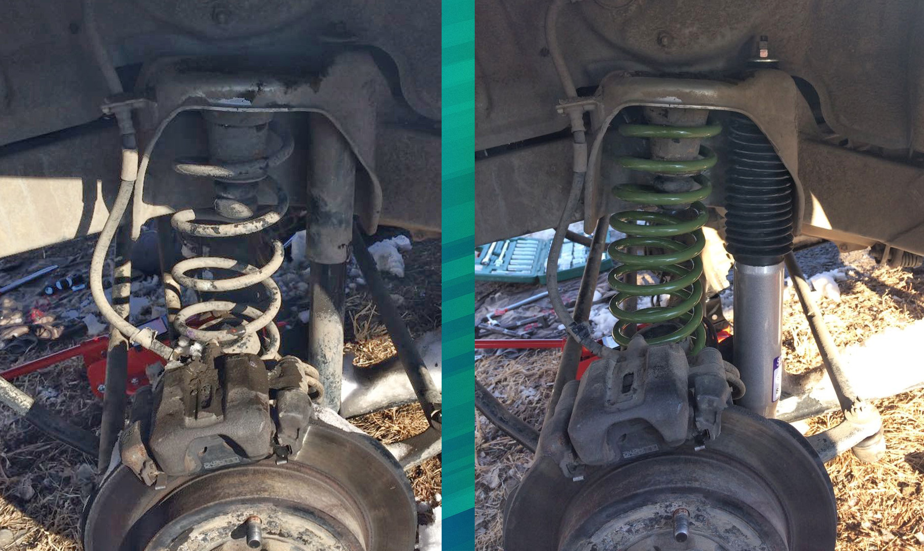

Всем привет! Недавно сделал лифт своего джима. По высоте получилось примерно +8 см. Пружины взял от ваз 08 либо 12, амморы на перед-задние сурф, на зад не помню точно от какой машины, японские с навареным нижним ухом. Тормозные шланги не удлинял, снял с крепления. Отбойники и проставки под кардан не ставил-нет нужды. Удлинял и усиливал панары. Кастор правил сайлентблоками с эксцентриком. Подвеска стала мягче чем была, НО предыдущий владелец делал лифт проставками под пружины +3см и задние амморты поставил от тойота ноах, поэтому на лежачих полицейских жопа сильно прыгала. Сейчас подвеска комфортней.
Пришло время менять передние амморты. Поставил на перед 343247 от СГВ. Так же поюзал задние 443183. Sergo.ru писал что будет слишком мягко. Оказалось вполне комфортно. Машина в поворотах не валится. В купе с новыми передними подвеска вообще стала комфортней, Лежачие полицейские практически не ощущаются, тогда как раньше ездил как на "ломах".

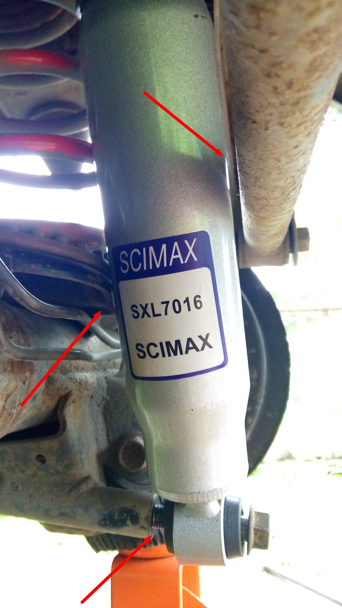

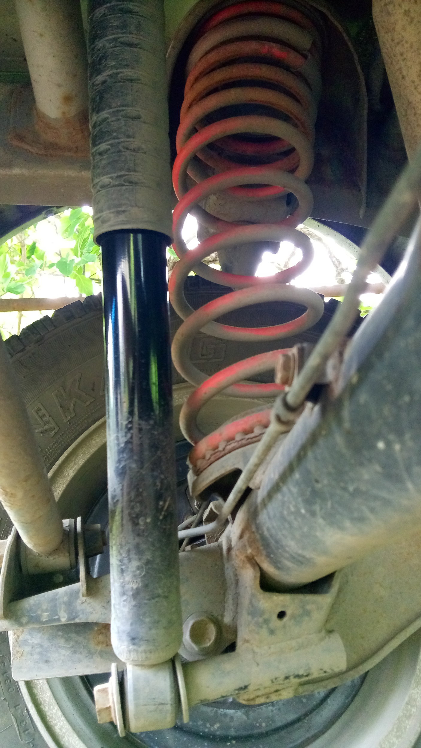

При попытке установки этих амортизаторов, обнаружилось, что из-за увеличенной толщины амортизаторы упираются корпусом в нижнюю чашку пружины. И это происходит еще при незатянутом болте нижнего крепления. Если затянуть болт - то чашка вообще промнет корпус амортизатора. С другой стороны, между корпусом амортизатора и тягой панара остается зазор в несколько миллиметров - есть вероятность их соприкосновения при артикуляции подвески.
Так же в верхней части, широкий резиновый пыльник плотно соприкасается с кронштейном тяги панара и самой тягой, при эксплуатации это приведет к быстрому перетиранию пыльника.
От расстройства даже забыл снять замеры с амортов. Но визуально, в полностью вытянутом состоянии схл7016 короче, чем Токико 2800, сантимов на 5. А в сжатом примерно одинаковы. А корпус Скимаксов раза в 2 толще Токико (см. фото).
Корячить через напилинг и кувалдинг не стал, хотя варианты в теории есть - но их посчитал не целесообразными. Сдал обратно в магазин, сохранив упаковку и первозданный вид амортов, местный дилер Emex деньги вернул без вопросов, за что ему большой плюс в карму. Цена пары амортов ~4 тыр.
Посмотреть вложение 170167 Посмотреть вложение 170165 Посмотреть вложение 170166 Посмотреть вложение 170168

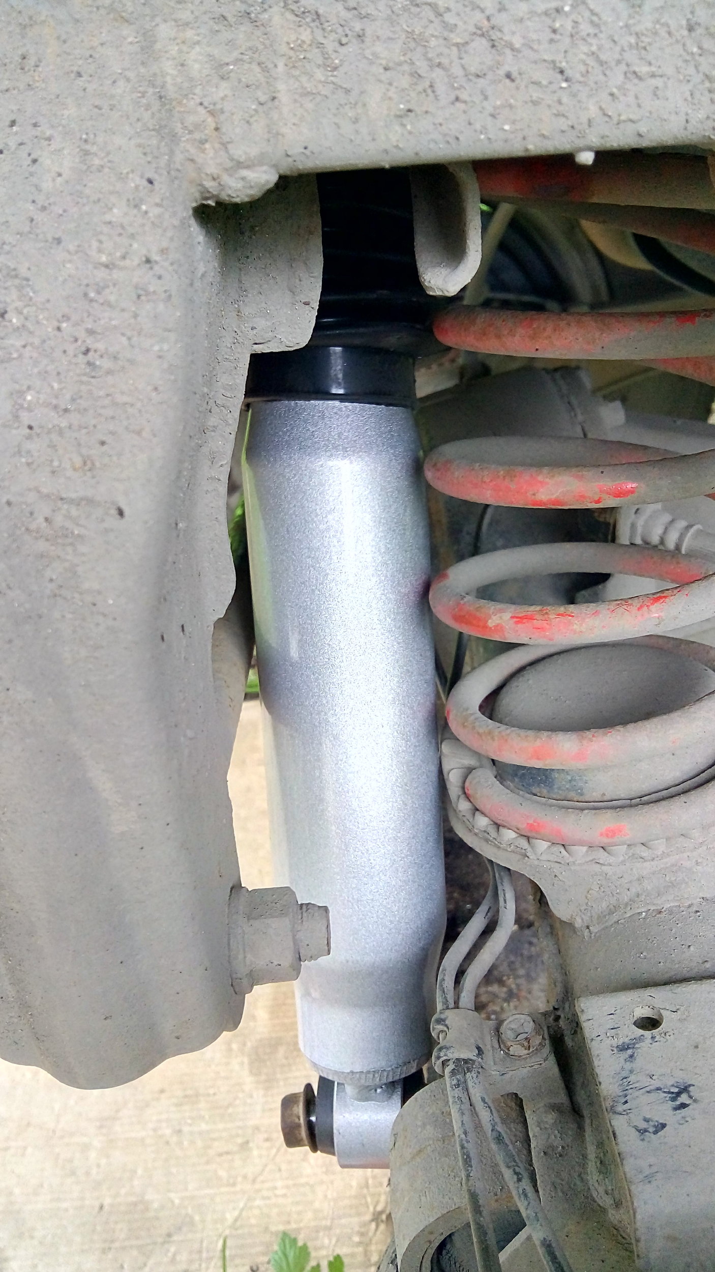

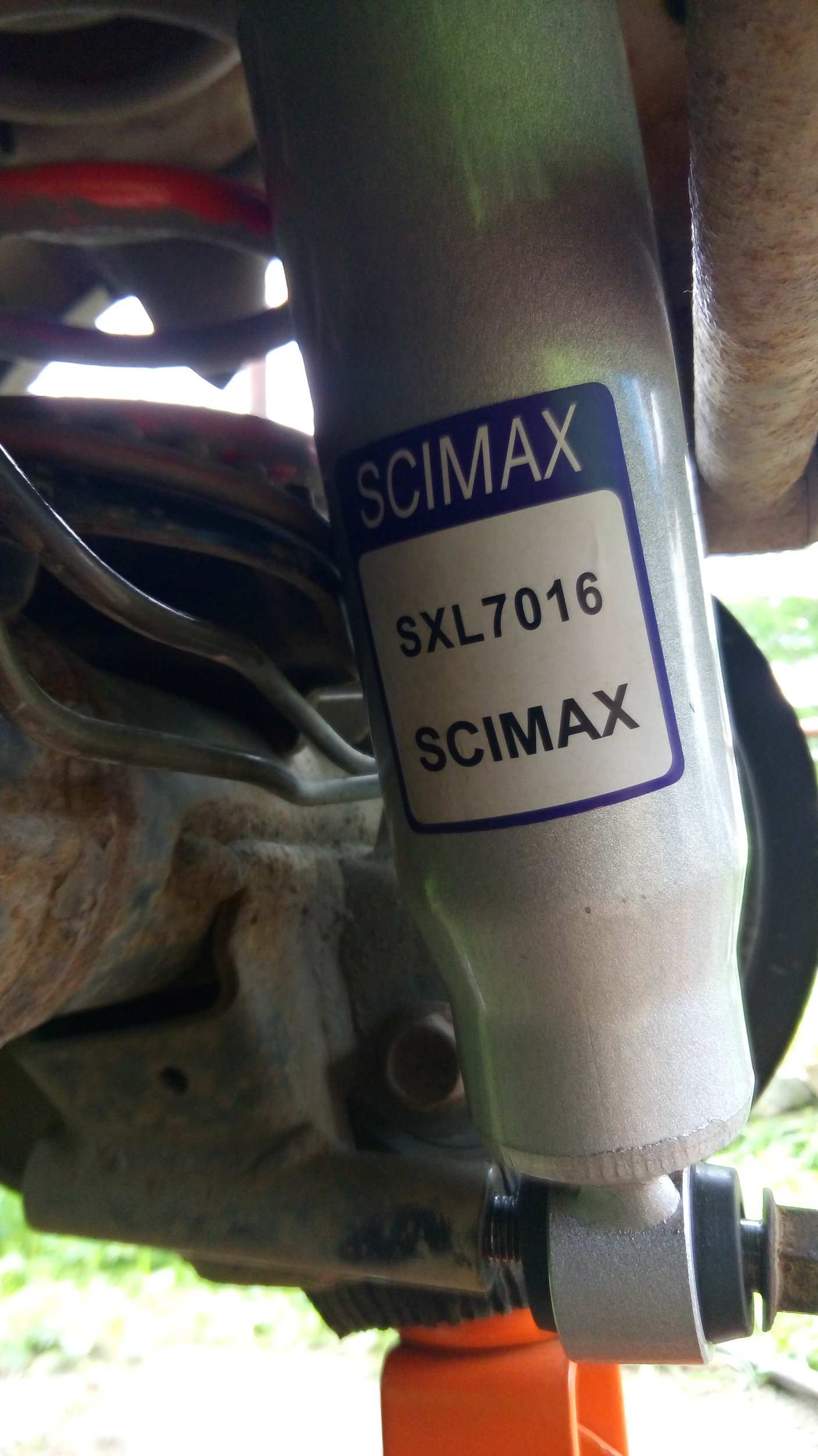

Внесу поправки, чтобы не оставалась устаревшая информация на этом форуме. Толстые задние амортизаторы SCIMAX SXL7016 с колбой диаметром 60 мм лезли не во все Jimny, а только в определенные кузова. Точно сказать сложно, так как до производителя дошло менее десятка отзывов, что притирают детали подвески. Но этого было достаточно, с тех пор артикул амортизаторов был изменен, колба теперь 50 мм в диаметре и входит во все кузова. Спасибо за внимание ))[DOUBLEPOST=1552451466][/DOUBLEPOST]
Я с задними амортами Scimax сталкивался. Не встают, слишком толстые. https://suzuki-club.ru/threads/2798/page-76#post-1304742
Поэтому попроовать не удалось. Вообще это местная наша компания размещает заказ на производство в Китае под своим брендом. Их пружины и аморты для других машин народ хвалит.
Новые артикулы на 1 см тоньше. Встают. Изменили чуть больше года назад.

Производитель ближе, чем может показаться)) Обратная связь от клиентов и все такое.[DOUBLEPOST=1552526311,1552525522][/DOUBLEPOST]
Ну хорошо, раз так. Будем пробовать при случае обновленные аморты. А какие теперь артикулы для +50мм на перед/зад?
А так-то я видел несколько раз на дороге Джимники со Scimax. В паре случаев на задних амортах были ржавые продольные царапаины на корпусе - как раз как-будто по ним панара елозит. А один раз видел с неповрежденными - удивился
Несмотря на то, что раньше были толще, это мало кого останавливало. Ведь есть более известные марки амортизаторов, которые как были толстыми, так и остались. На тех кузовах, где трет, кто-то просто не обращал внимания, кто-то переделывал крепления (наварыши на мосту). Артикулы те же самые, не поменялись. Перед SXL7015 зад SXL7016. Пружины для праворульного:
перед левая TI SZ 010FL 400 мм,
перед правая TI SZ 010FR 415 мм,
зад левая TI SZ 011RL 353 мм,
зад правая TI SZ 011RR 375 мм.(подправил)
Для леворукого вроде как их меняют местами, левую и правую. Либо берут обе правых. Точной инфы нет.)) Обратной связи с запада страны не поступало. На фото машина клиента, и передний мост до/после. Заднего увы, нет фото.

Пружины более жесткие, но не "коловые". Вы можете обратить внимание, что у пружины на фото больше витков. Это сделано как раз для комфорта.При этом надо понимать, что чем выше машина, тем труднее бороться с кренами.
Амортизаторы не жесткие. За основу взяты образцы американской фирмы Procomp. Кстати, поэтому гайки на штоке амортизатора имеют американскую резьбу. В комплекте чаще всего идет 2 гайки на 1 шток (если завод не жадничает).
Гадкий Грю
27 Апрель 2011
274
87
Suzuki Jimny Sierra JB43W AT, 2006 - 2 шт.
Subaru Forester SJ5, 2017 - 1 шт.
зад правая TI SZ 011RL 375 мм.
Похоже опечатка, наверное должно быть "зад правая TI SZ 011RR 375 мм"
