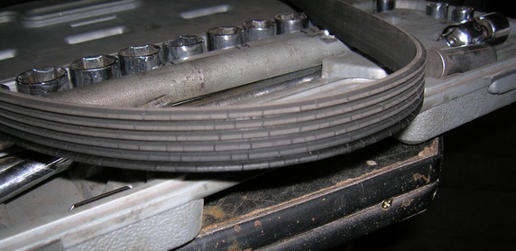

Точно такие же трещинки на ремне кондея и гур(а), но не свистит. Менял 35000 назад. Стоит ли снова его под замену?

Вообще я думаю, что эти трещины в резинке не страшны потому, что сам корд нормальный. Я испугался первый раз, поменял на 60 тыс вместо 90 тыс (как по инструкции), но уверен, что он прошел бы эти 90 тыс, ничего не свистело даже. Конечно, поменять лучше если есть кураж, цена вопроса не большая когда сам делаешь, но 35 тыс км это очень мало для ремня.

Таки- да , сам корд нормальный. И в инструкции рекомендуют под замену не ранее 90,000км .Но как и ВЫ заменил ремни при пробеге 55,000 км и вотсейчас почти 93,000 ки, а уже в анологичных трещинках Но не думаю, что ремень проходит до этого километража, хотя бы дотянуть ещё 7000 км до 100,000 км и Юбилейный километраж сменю

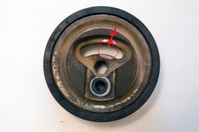

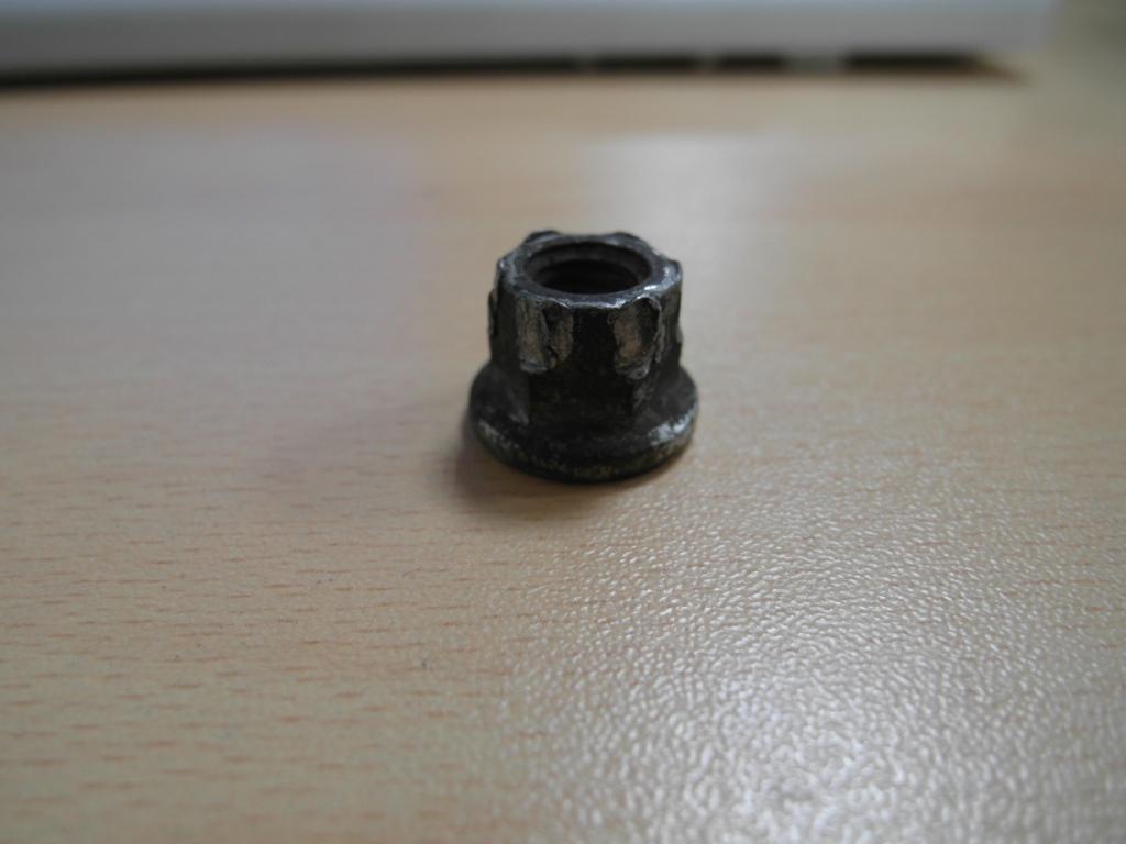

Вчера заменил ремни, пробег 83тыс, да и зима скоро, надо, думаю. У людей все легко и просто, за пол-часа - час меняют, у меня же как всегда, три часа на это ушло. Болт ролика нормально поддался, а у гайки свернул грани.:(
Вроде нормальной накидной звездочкой отворачивал, но затянут с завода был мама не горюй. И еще: гайка наполовину утоплена в центральную часть ролика,
расстояние указанное стрелкой очень маленькое, накидной ключ целиком не налазит, надо либо тонкостенный самодельный ключ, как на фото выше в постах, который я поленился сделать, либо как я потом сообразил - отвернул полностью болт, вставил шестигранник в центр, против часовой стрелки крутанул до характерного щелчка - а дальше гайка от руки открутилась.;)
И еще: на 4ВД, при снятии крепления правой подушки и и опускании кузова пишут ролик целиком наружу выходит, но у 2ВД крепление двигателя другое, появляется щель пошире что уже хорошо, но наружу ролик не выходит, наверно из-за подрамника, на котором две точки крепления двигателя.
Вскрыл подшипник, осмотрел, смазка темная была, но люфтов нет, крутится мягко, решил промыть, смазать и оставить, хотя с собой на всякий случай был и 6210 и 6010, один NSK, другой SKF. Но хорошее менять на (а вдруг все-таки подделка в красивой коробке?) не стал:)

Я месяц назад поменял, 83 тыс на родных ремнях прошла. Генераторный еще в приличном состоянии был, а кондейный весь в трещинах.
